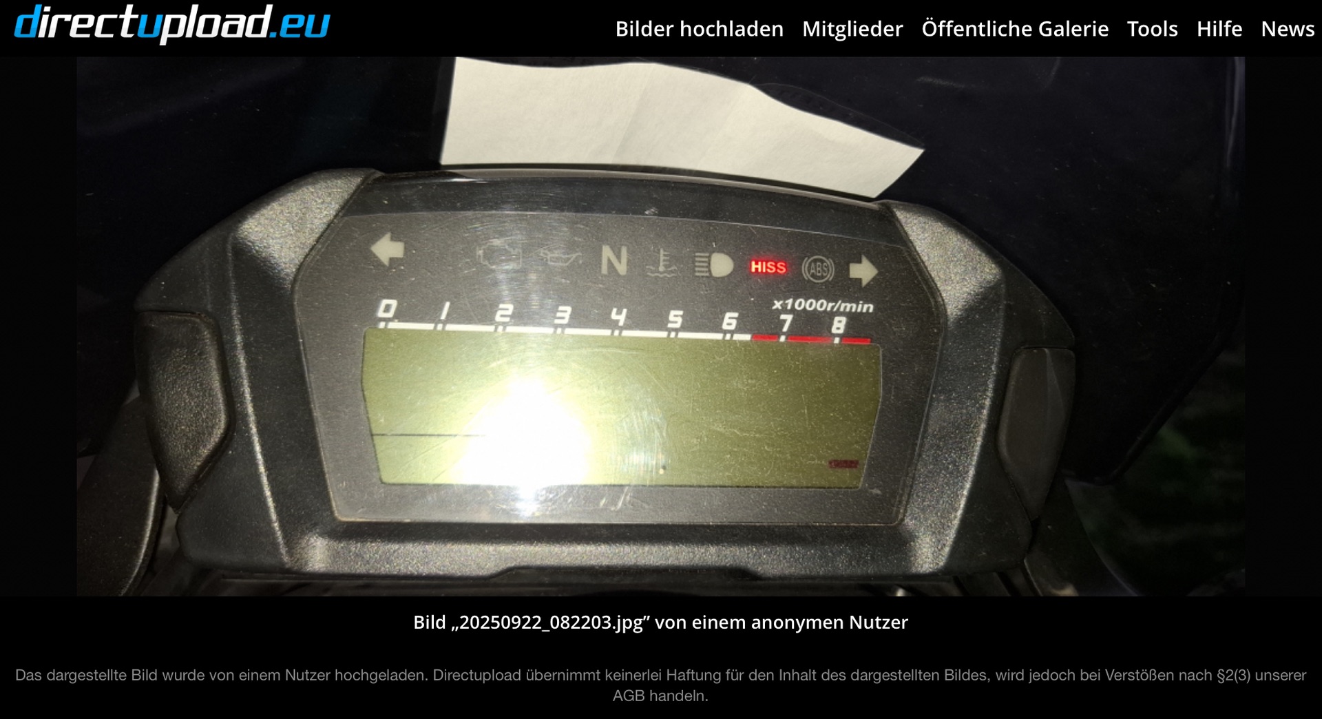

Ja das sieht genauso aus.
Im übrigen sind die kmh komplett weh und die gesamt km.
Wenn ich aber im Menge durch klicke erscheint an Stelle der nicht vorhandenen gesamt km.....der Trip und Verbrauch.
Ist so ein typischer fehler beim Display?
Oder könnte es auch von Kabeln/ Streckern kommen?
Alles anzeigenJa das sieht genauso aus.
Ausschließen kann man wohl Kabel/Stecker nie. Aber da die Segmente ja offensichtlich prinzipiell funktionieren - vlt hat sich die Software irgendwie verhaspelt.
Für mich wäre es einen Versuch wert, mal die Batterie für eine halbe Stunde abzuklemmen, um das System mal komplett neu zu starten.

Nachdem letzte Saison das Tacho extrem gesponnen hat bin ich diese Saison jetzt ca 4000 km gefahren und kein Wackelkontakt.👍
Letzte Woche hat es angefangen zu spinnen... die Anzeige ist immer wieder für einen seku denbruchteil ausgefallen.
Als ich nach dem parken das Motorrad starten wollte ging das Display an, der Motor startete aber nicht.
Kein "rödeln" wie wenn die Batterie leer ist... einfach nichts.
Nach mehrmaligen starten ging das Motorrad irgendwann an. Sie ist total unruhig gelaufen, geruckelt, gerade in niedrigen Umdrehungen.
Als ich am Tag drauf wieder gefahren bin wieder alles normal.
Was denkt ihr stimmt da nicht?
Es muss irgendwas sein was Einfluss auf display und den Motor hat? 🤔🤔🤔
