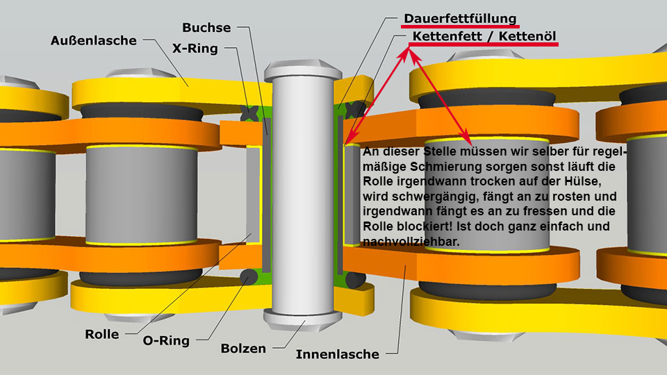

    und alle die das Thema Kette-Kettenpflege interessiert. Diese sollten ab Textauszug1 weiterlesen.
    Kette schmieren oder nicht?
    Ich merke schon das wird nichts, du hast deine unumstößliche Meinung und gehst fachlich auf das von mir gesagte nicht ein.
    Wenn du deine Meinung wenigstens mit nachvollziehbaren Fakten und echten Argumenten untermauern würdest, Fehlanzeige.
    Deshalb hier ganz neutral die Meinung von dritten die meine Ansichten zu dem Thema Kettenschmierung allerdings bestätigen.
    Damit du nicht glaubst das ich mir das aus den Fingern sauge habe ich die Links zu den Seiten angefügt. Mehr geht nicht.

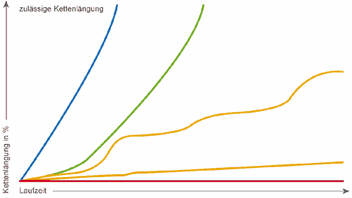

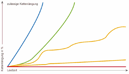

    Textauszug1:
    Wie hängt die Lebensdauer einer Kette von der Schmierung ab?
    Die Lebensdauer einer Kette hängt entscheidend von der richtigen und ausreichenden Nachschmierung ab. Durch die
    oszillierenden Bewegungen des Kettengelenkes verbraucht sich der Erstschmierstoff je nach Betriebsbedingungen im Laufe
    der Zeit. Bei regelmäßiger Nachschmierung befindet sich das Kettengelenk überwiegend im Bereich der Flüssigkeits- und
    Mischreibung.
    Den folgenden Satz bitte aufmerksam lesen! (@ Venturi)
    Fehlende Schmierung oder unsachgemäß gewählte Nachschmierstoffe verursachen Grenzreibung, was zu
    Passungsrostbildung und erhöhtem Kettenverschleiß führt.
    Trockenlauf: Kette ohne Erst- und Nachschmierung
    Erstschmierung ohne Nachschmierung
    Nachschmierintervall zu lang: zeitweiliger Trockenlauf
    unsachgemäße Nachschmierung
    optimale Nachschmierung
    Für eine wirkungsvolle Nachschmierung ist die Auswahl des Schmierstoffes und die richtige Schmiertechnik entscheidend.
    Geeignete Schmierstoffe und regelmäßige Wartungsintervalle sind wichtige Voraussetzungen für eine lange Lebensdauer
    der Kette.
    Zu jeder Zeit und bei allen Belastungszuständen muss eine ausreichende Schmierung im Kettengelenk vorhanden sein.
    Nur dann kann der Schmierstoff die Funktionen Dämpfung, Korrosionsschutz und Verschleißminderung erfüllen.
    Durch die oszillierenden Bewegungen im Gelenk verbraucht sich der Schmierstoff und muss in bestimmten Zeitabständen
    (entsprechend den Einsatzbedingungen) ergänzt werden. Der Nachschmierung der Kette sollte eine sorgfältige Reinigung
    vorausgehen.
    Hier der Satz der bestätigt was ich versucht habe dir klarzumachen (@ Venturi)
    Bei O-Ring-Ketten wird durch die Gummi-dichtringe das Austreten des Fettes verhindert, die Rollen müssen jedoch
    nach wie vor geschmiert werden, um ein Trockenlaufen zu verhindern!!!

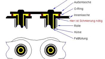

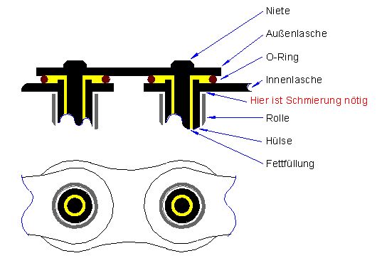

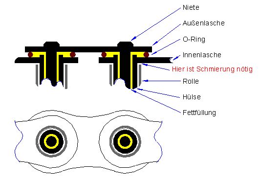

    Textauszug2:
    Wozu Kette schmieren?
    Moderne O- oder X-Ring-Ketten haben eine Fettfüllung die die hochbelastete Stelle zwischen Niete und Hülse schmiert.
    Man achte auf den folgenden Satz (@ Venturi)
    Die Rolle läuft jedoch trocken und ist für ein bisschen Öl dankbar. Außerdem ist der Stahl hochwertiger Ketten
    rostempfindlich und ein leichter Ölfilm dient als Rostschutz. Die folgende Grafik zeigt den Aubau einer Rollen-Kette.
    Vollständiger Text: http://mdvp.bplaced.net/Kette/Oiler.html

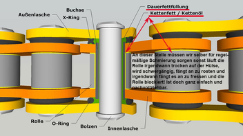

    Und hier exklusiv für „Venturi“
    Was ist daran jetzt noch nicht zu verstehen, eindeutiger geht es doch nicht.

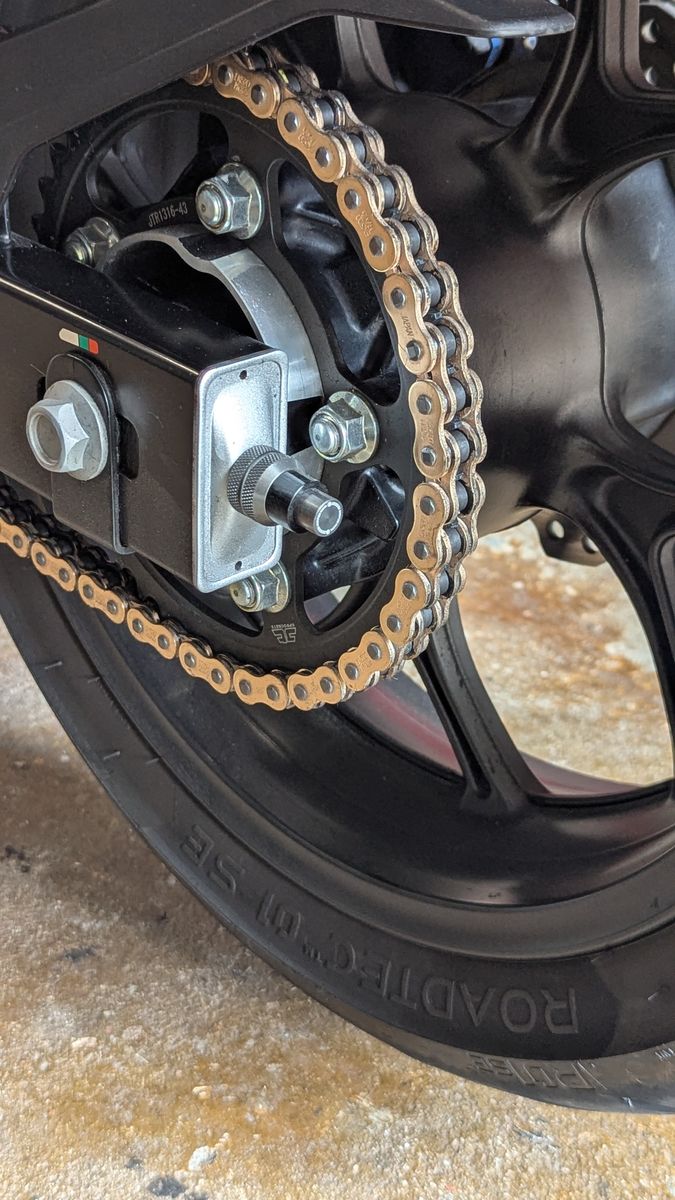

    Was passiert wenn man eine Kette nicht schmiert kann man ja eindrucksvoll auf dem Foto von deinem Kettenrad
    erkennen. Die Flanken sind wunderschön angefressen und ich denke die Innenlaschen deiner Kette sehen ähnlich
    aus. Und ich gehe davon aus das deine Kettenrollen, da sie trocken auf der Hülse laufen, auch nicht mehr jung-
    fräulich aussehen.
    Aber du behauptest ja: „Nein, die Hülse ist dauergeschmiert und gekapselt! Da frisst nichts.“
    Bist du dir da immer noch zu 100% sicher?
    Und du willst uns erzählen das eine ungeschmierte Kette länger hält? Allein mir fehlt der Glaube.

    Jetzt ist das Thema für mich aber durch. Ich würde mich aber freuen wenn dem ein oder anderen die Grafiken bzw.
    Zeichnungen sowie die verlinkten Texte beim Thema Kette-Kettenpflege gefallen haben und zum Verständnis bei-
    getragen haben.

    @ThomasLP: Du hast da leider technisch sehr wenig verstanden. Ich denke es hat keinen Sinn mit Dir hier im Forum zu debattieren. Insbesondere wieso es eine Rolle und eine Hülse gibt bzw. der entsprechende techn. Hintergrund ist Dir offenbar unverständlich. Auch inwiefern zwischen diesen beiden Teilen eine (Ver-)drehung entsteht und wie gross diese ist. Du darfst gerne versuchen mittels Kettenfett/öl den Bereich zwischen Hülse und Rolle zu schmieren bzw. daran glauben, dass da irgendwie Schmiermittel hinkommt.
    Lustig finde ich immernoch, wie Du behauptest, dass mein Kettenrad stark verschlissen sei. Das ist wirklich bemerkenswert! Dies obwohl ich darlegte, dass aktuell mit nun knapp 20'000km auch noch keine Längung der Kette messbar sei. Wirklich erstaunlich.
    Ich verlinke hier keine Bilder etc. allerdings erachte ich Deinen Link zu einem Gartengerätehersteller nicht wirklich als sinnvoll. Wenn, dann z.B. zu D.I.D. oder einem anderen anerkannten Motorradkettenhersteller (Motorradketten sind Spezailfälle für Rollenketten). Oder lies ein Fachbuch wie z.B. Roloff-Matek.
