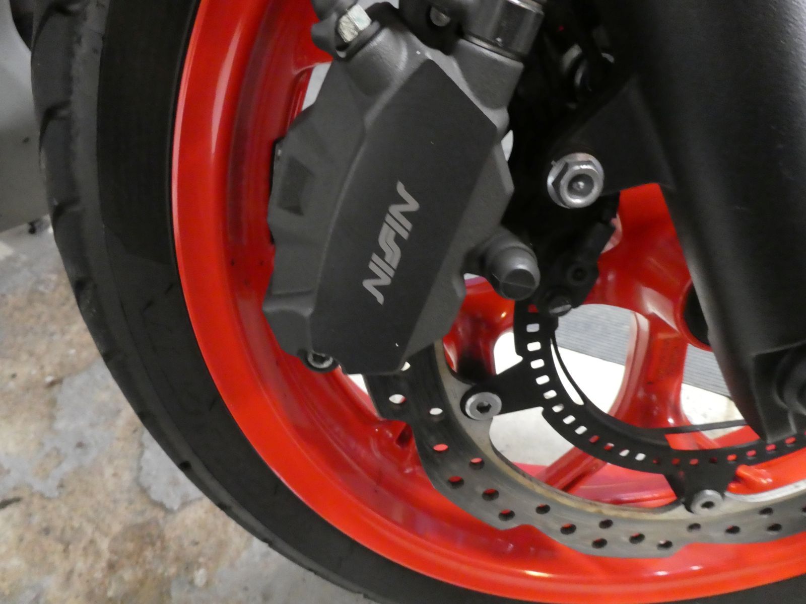

#10 Fahre zwar ein X aber die Bremsen sollten identisch sein.
Am Vorderrad nach 83 tkm mit zwei Sätzen originaler Bremsbeläge habe ich jetzt rund 30 tkm mit Sintermetall-Belägen von Polo HI-Q, identisch mit EBC Goldstuff, drauf. Die Bremse lässt sich nun mit etwas weniger Handkraft betätigen. Die Bremsscheibe hat noch eine Stärke von minimal 4,2 mm und ist für die Laufleistung in relativ gutem Zustand und mit den Sintermetall-Belägen nicht stärker verschlissen als mit den originalen. Aus meiner Sicht eine gute Kombination.
