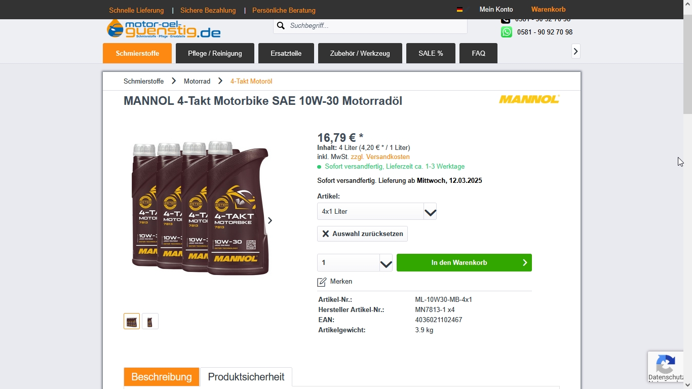

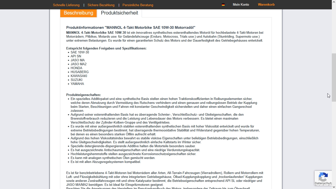

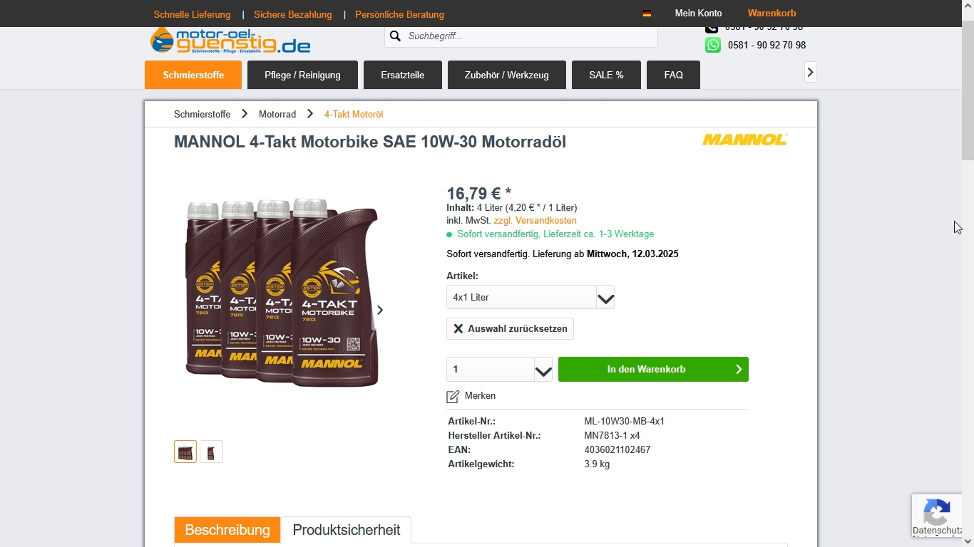

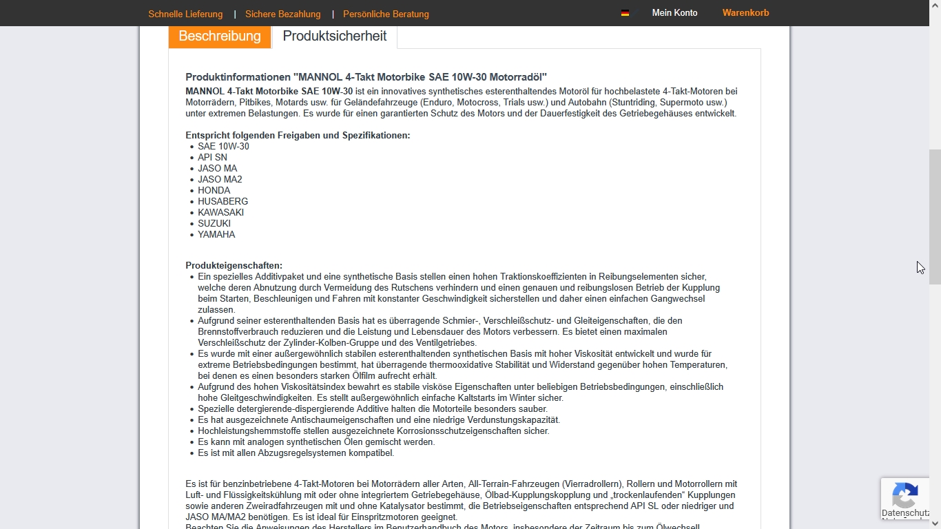

    Wenn du nicht "markengläubig" bist und meinst das "vermeintlich Beste" ist gerade gut genug kannst du auch
    bedenkenlos z.B. folgendes Öl einfüllen. Übertrifft die Honda Ölempfehlung, einfach gut und preiswert.
    Ich hoffe ich konnte dir deine Verunsicherung etwas nehmen.

    Geil, dass du das empfiehlst. Verwende bei meinen Autos bisher auch immer Ravenol oder Mannol und bin sehr zufrieden.
