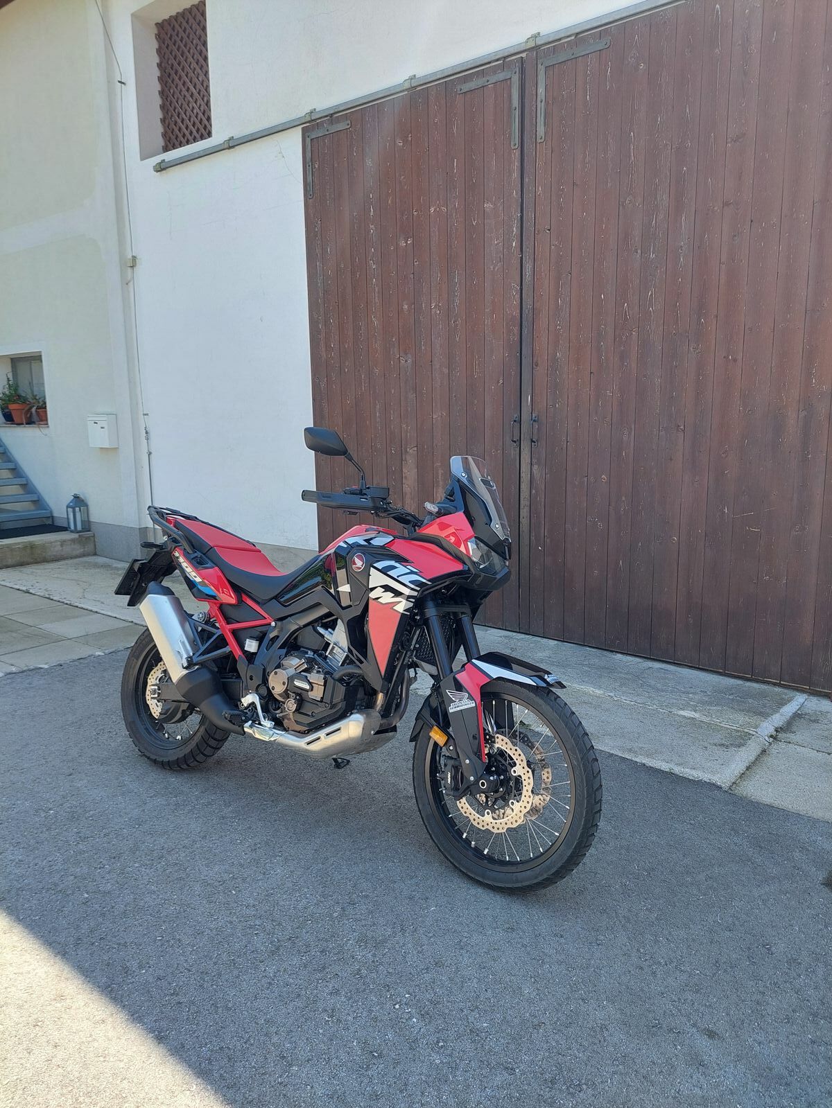

    Honda CRF 1100 D DCT KM 5300
    Höheres Windschild und Standardwindschild
    Hauptständer
    Reifen ContiTrailAttack 3
    Positiv.
    Gutes Fahrwerk ,sehr handlich
    Leichtes rangieren.
    Starker Motor 108 PS zu 54 PS jedoch erst im höheren Drehzahlbereich
    Gute Bremsen
    Tolles Licht komplett LED
    Kein Schalten des DCT in den Kurven
    Tempomat
    Sitzbank ,Schrittbogen schmal für kleiner Menschen oder kürzere Beine
    Automatische Blinkerabschaltung
    Negativ:
    Viel Plastikteile mit Clips etc.
    Feststellbremse der Feststeller etwas unhandlich da weiter weg vom Lenker
    DCT schaltet weicher, aber die Abstimmung der Motorkraft passt mir in keinem Bereich ,auch mit weiteren Einstellungsmöglichkeiten nicht .
    Rauher polternder Motor subjektiv Eindruck wird jedoch von den meisten gelobt.
    KFR bei 30 km/h egal welcher Modus auch in D und allen 3 S Varianten
    Unruhiges 21 Zoll Vorderrad
    Kein Staufach
    Hoher Verbrauch von bis zu 6 Liter
    Zuviel Displayspielereien,Modis die nicht wirklich überzeugen
    Schalter ,kleine Wahltasten zum schalten und unübersichtlich(Zuviel Knöpfe ,Tempomat rechts )
    Sitzbankpolster hart
    Kein verstellbares Windschild

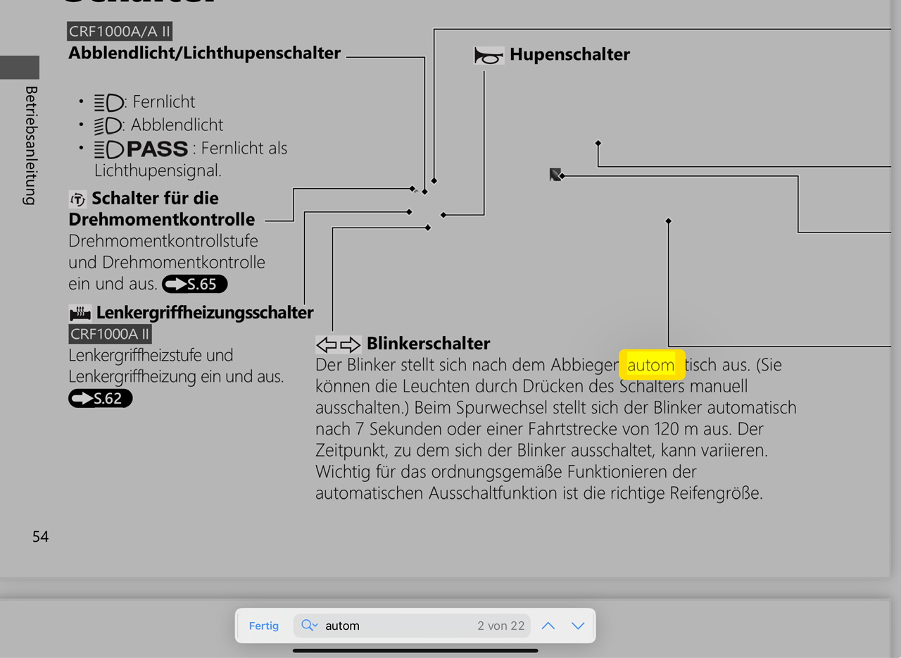

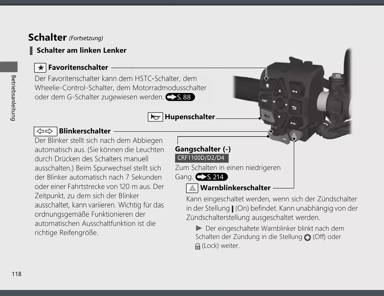

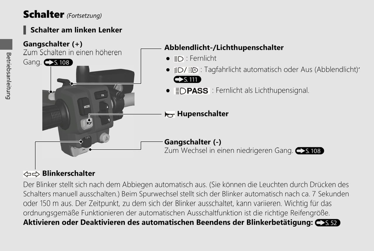

    Was man an der automatischen Rückstellung des Blinkers (nach 150m) allerdings positiv finden kann, wird mir immer ein Rätsel bleiben. Ich musste damit ständig „nachblinken“. Hat der X-ADV auch. Zum Glück Abschaltbar.

    Also wenn ich auf der Autobahn beim /// Schild den Blinker gesetzt habe, ist er zw // und / aus gegangen. Das sollten 150 sein.
