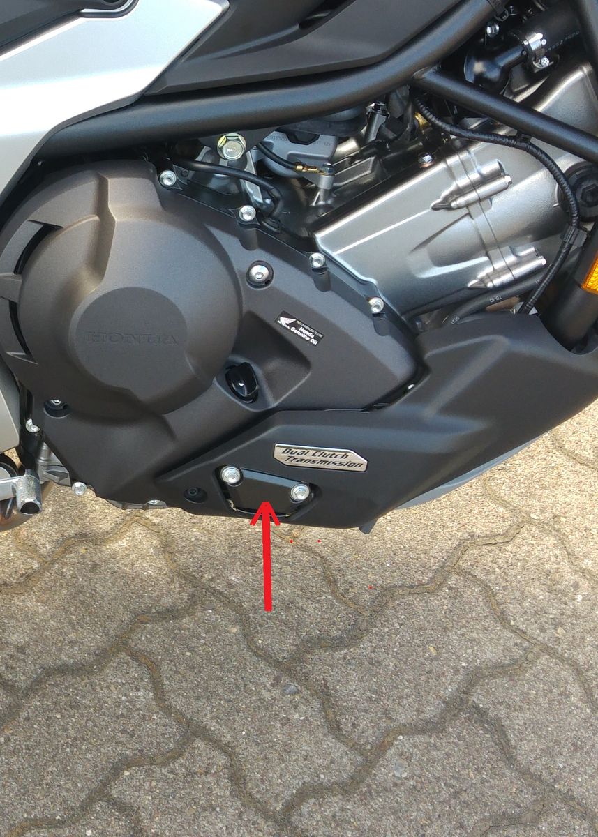

    Unter dem im Bild mit Pfeil gekennzeichneten Deckel sitzt ein Teil der Kupplungssteuerung.
    Überraschenderweise hat Honda dort keine Dichtung verbaut. Nachdem wir auch Probleme mit der Schalteinheit hatten, die sich nach hin- und herschieben überwinden ließen, hat eine Werkstatt dort aufgemacht, mit Druckluft und Bremsenreiniger gereinigt und anschließend mit Silikonabdichtung den Deckel wieder eingesetzt.
    Problem dauerhaft beseitigt.
    Also: Dort mal nach Feuchtigkeit und/oder Verschmutzung schauen... Viel Erfolg! :thumbup:
    Hallo "AchimHHamburg"
    sei mir nicht böse, aber du ververbreitest gerade gefährliches Halbwissen.
    Unter dem Deckel sitzt der kleine Ölfilter für die Doppelkupplung! Der Ölfilter wird durch eine Feder, die durch den
    Deckel angedrückt wird, in seiner Position gehalten. Auf der Innenseite des Deckels ist eine runde Zentrierung mit
    einer Ringnut in der ein O-Ring zum abdichten des runden Filtergehäuses sitzt.
    Wenn deine Werkstatt tatsächlich den Deckel aufgemacht hat um da mit Druckluft und Bremsenreiniger zu arbeiten
    wechsel sofort die Werkstatt. Soviel Diletantismus kann ich mir allerdings kaum vorstellen. Bist du sicher das es dieser
    Deckel war?
    Wenn hier geöffnet wird kommt normalerweise nur etwas Öl heraus. Dreck und Feuchtigkeit wirst du da nicht finden,
    das wäre mehr als kurrios!
    Und da der Deckel durch den O-Ring dichtet hat da auch Silikondichtmasse nichts zu suchen.
    Bitte nur Tipps geben wenn du dir deiner Sache sicher bist.
    Ach Du heilige Schxxxx! Da hat meine Erinnerung mich aber böse reingelegt!!! :(
    Bloß gut, dass Thomas das bemerkt hat :thumbup: Und eine dicke Entschuldigung an den Threadersteller!
    Was bleibt: Die Werkstatt, die uns unterwegs geholfen hat, hat in Fahrtrichtung rechts, im unteren Motor-/Getriebebereich einen Deckel geöffnet und die beschrieben Arbeiten durchgeführt. Leider habe ich dazu auch keine Rechnung, die ich hier einstellen könnte. Der Fall wurde im Wege der Gewährleistung abgewickelt.
