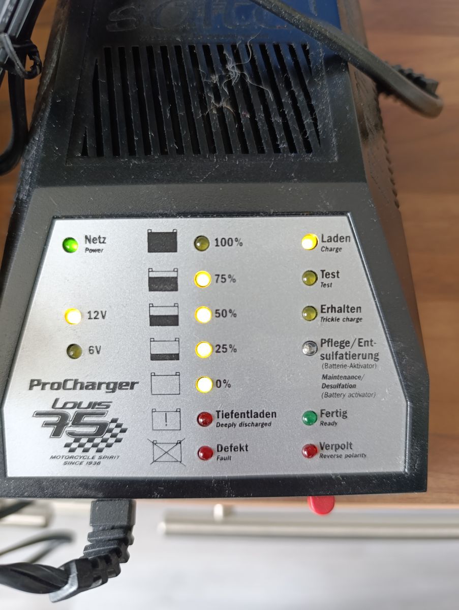

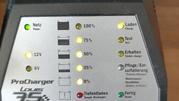

    Demzufolge die Batterie ausgebaut ( beim ersten mal hab ich ziemlich "gefummelt", um das Gummiband zu lösen 🤪) und die Batterie mit nach Hause genommen, zum aufladen am Ladegerät. Das zeigte dann 75% Ladung noch an. Warte jetzt, bis 100% erreicht sind und baue die dann wieder ein.

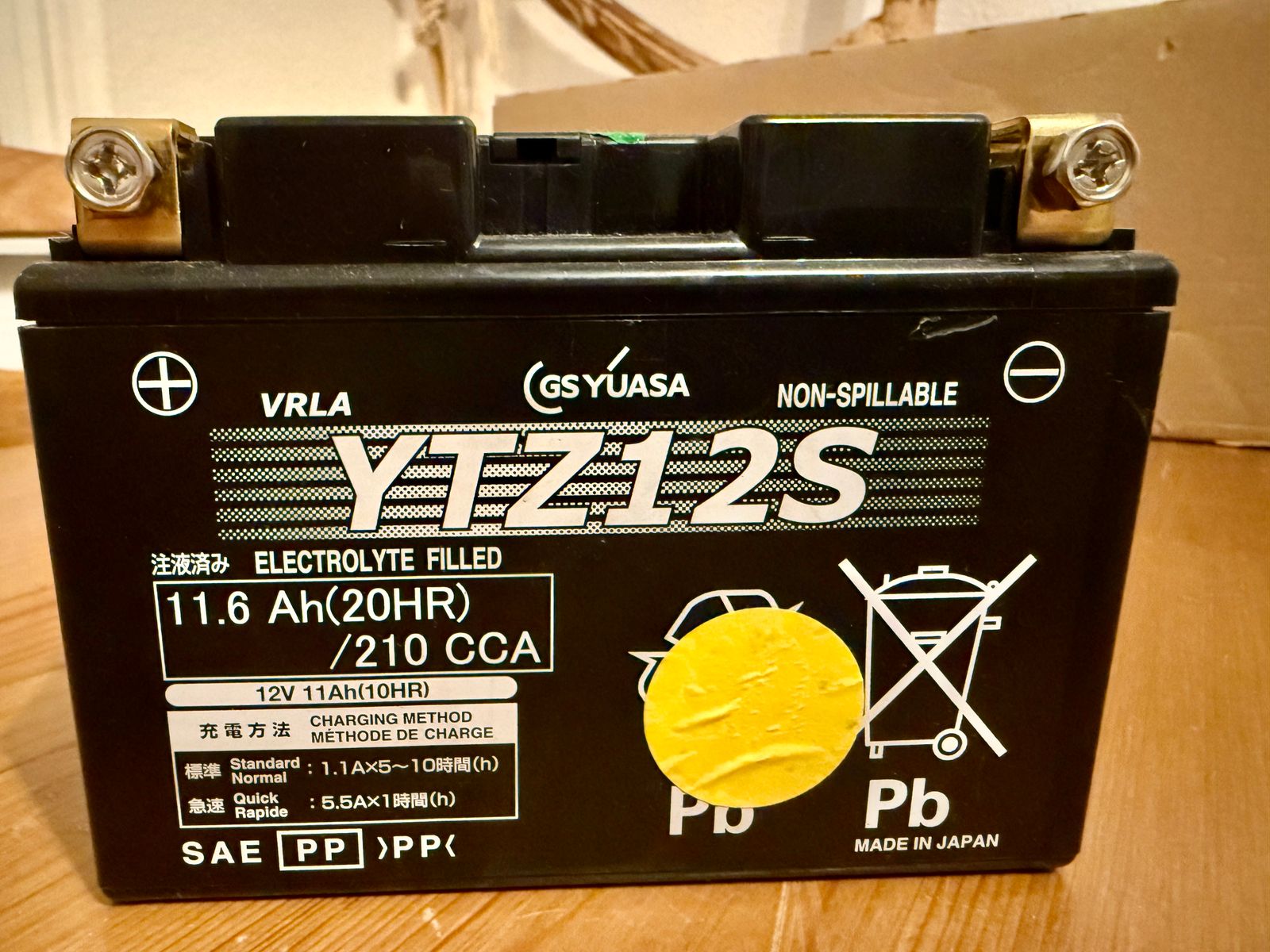

    In Serie ist ne Yuasa YTZ12S mit 11AH verbaut.
    Also warum nicht einfach eine solche wieder einbauen?
    Zumindest sollte eine Alternativ-Batterie die gleichen Außenmaße aufweisen.
    Wenn die zu klein ist und im Fach klappert, wäre das blöd.

    Wenn deine Batterie ca. 3 Minuten am Ladegerät angeschlossen war und dann 75% der Ladekapazität am Ladegerät angezeigt werden,
    dann ist deine Batterie in Ordnung. Sie hätte den Anlasser bewegen müssen.

    Honda verwendet mit der Yuasa YTZ12S - 11Ah, eine Wartungsfreie (MF) Batterie mit Gel und Glasfließ (AGM Type). Bei dem Kauf einer neuen Batterie würde ich darauf achten, dass die Batterie ein MF Typ ist und AGM draufsteht. Ich würde entweder die originale Yuasa Batterie nehmen oder eine DELO von Louis kaufen, die zur NC passend angeboten wird. Mit DELO hatte ich noch nie Probleme.
    VOR dem Einbau in das Motorrad lade die Batterie zuerst vollständig auf! Ich benutze dazu ein Ladegerät von Optimate bzw. CTEK.
    Bei einer defekten Batterie kann es durchaus sein, dass dein Ladegerät noch ausreichend Ladung anzeigt, aber beim Startvorgang die Batteriespannung zusammenbricht.
    Welches Ladegerät verwendest du? Ist das überhaupt geeignet für AGM Gel Batterien?
