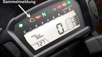

    Hallo Ottmar, exakt das gleiche hatte meine NC im 6.Jahr. Neue Batterie eingebaut und alles wieder gut. Auch die Motor Kontrollleuchte war wieder aus. Gruß Gerd

    Messe mal bitte deine Batterie, ob sie noch genug Spannung hat.

    Bei mir war die Motorkontrollleuchte 2x an.
    Beim ersten Mal lag es eindeutig an der gegen Lebensende schwächelnden Batterie. Ich tippe auch im aktuellen Fall darauf.
    Beim zweiten Mal ging sie vermutlich an, weil der "Benzin-Abluss" unterhalb des Tankdeckels abgesoffen ist. Da hab ich wohl etwas zu intensiv den Vogelschiss von der Sitzbank gekärchert und das Wasser ist nicht, wie früher üblich, irgendwo unten rausgelaufen, sondern in der Gemischaufbereitung gelandet. Es muss ja inzwischen auch der kleinste Tropfen Benzin und seine Gase aufgefangen werden.
  • #20
    Bei mir war das letzte Saison auch einmal.Gelbe Motorcheckleuchte an,ansonsten alles normal.Geplante Tour an meiner Werkstatt
    vorbeigeführt,nach Neustart mit Meister blieb sie aus,Vorführeffekt.Fehlerspeicher ausgelesen Kraftstoffdruck einmal zu hoch.
