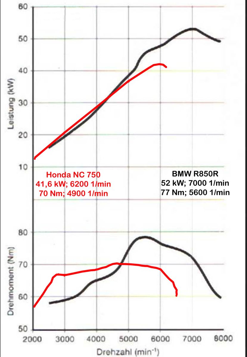

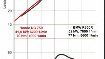

    Hier habe ich einmal den Vergleich zwischen Honda NC750 (rote Kurven) und BMW R850R (schwarze Kurven) grafisch dargestellt.
    Du siehst dort, dass beide Motore sich leistungsmäßig bis 5.000 U/min annähernd gleichen, der NC-Motor aber das erkennbar bessere Drehmoment hat.
    Bei Fahrzeugmotoren liegt das max. Drehmoment meist in der Nähe der max. Drehzahl. Es gibt Motore, da liegt das max.Drehmoment fernab der max. Drehzahl. Kompressoren, Notstrom-Aggregate, Rüttler, Rasenmäher und Bootsdiesel sind solche Motore.

    Wenn ich die "Kraft" wohlwollend umgangssprachlich verstehe und physikalisch mit "Drehmoment" übersetze hast du vollkommen recht.
    Die Leistung ist das Produkt aus Drehzahl, Drehmoment und einem konstanten Faktor. Sie stehen im direkten Verhältnis zueinander.
    Daraus folgt zum Beispiel, dass zwei Motoren, die sich leistungsmäßig in einem Drehzahlbereich annähernd gleichen, sich dort auch im Drehmoment nicht wesentlich unterscheiden können. Und wo sich die Drehmomentkurven zweier Motoren schneiden müssen sich bei der selben Drehzahl auch die Leistungskurven schneiden.
    Beides ist in der oben angehängten Grafik leider falsch dargestellt, worauf ich früher schon in einem anderen Thread hingewiesen habe.
