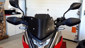

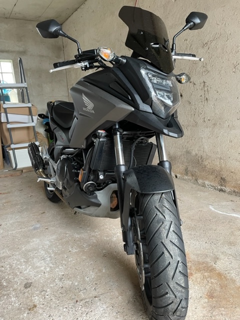

    Hallo zusammen, ich habe an meiner Nc750x ein schwarzes kurzes Windschild. War beim Kauf so dabei.
    Nun nervt mich der Fahrtwind etwas wenn´s schneller wird beim Fahren. Die Puig Scheiben mit 52cm finde ich etwas hoch, da ich selber nur 1,75m groß/klein bin.
    Hat jemand Erfahrungen mit anderen Herstellern? Oder sind die 52cm der Puig Scheibe gar nicht so hoch wie ich meine? Meine jetzige Scheibe hat gerade mal 36cm in der Höhe. Am besten wäre eine leicht getönte, das passt zu meinem Bike ganz gut finde ich. Ich möchte allerdings eine freien Blick über das Windschild behalten! Alles nicht so einfach 8)

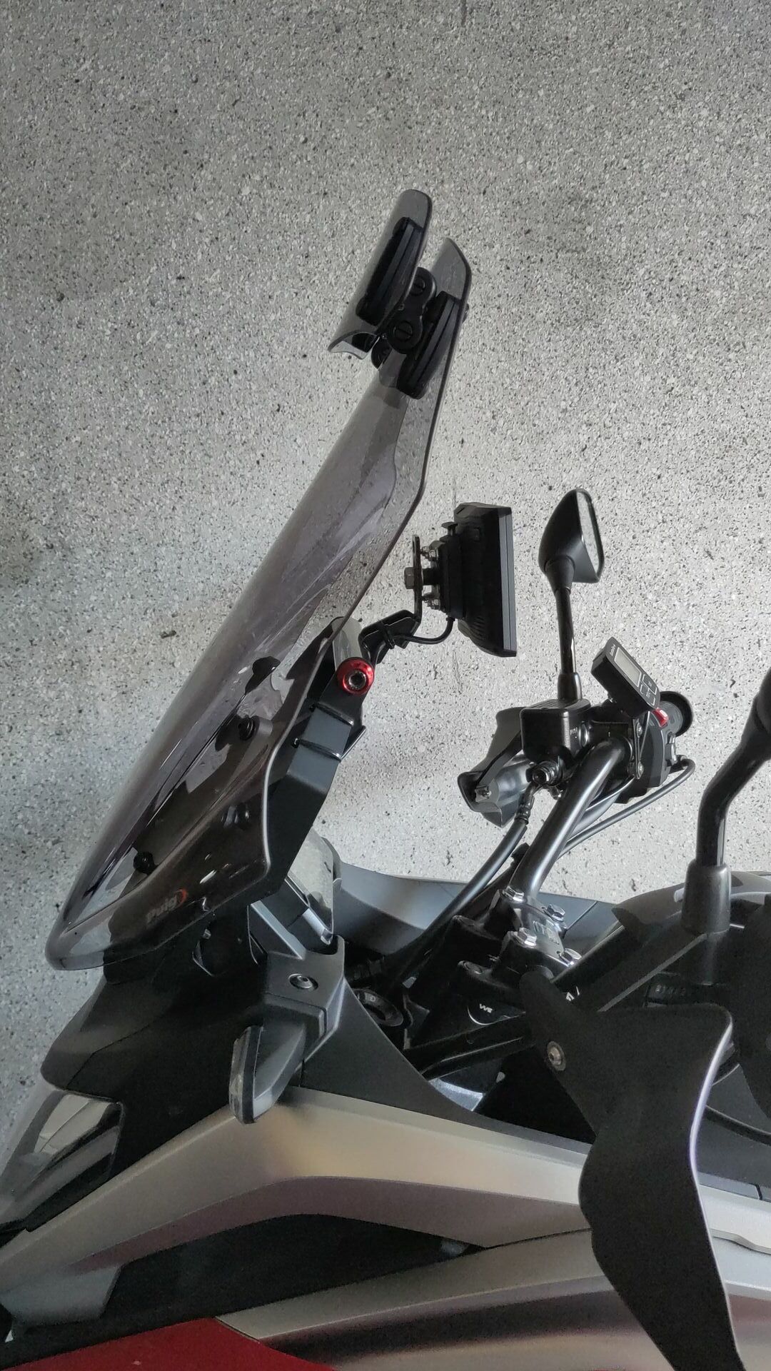

    Ich fahre die RH09. Ich habe einiges probiert, Tourenscheibe von Honda, Bruudt Höhenverstellung, Puig Universalaufsatz, schließlich landete ich bei der Scheibe von GIVI (D1192ST), diese ist 54 cm hoch, breiter als die von Honda. Ich bin 1,83 m groß. Die Scheibe bietet einen sehr guten Schutz und sorgt für Ruhe, auch wenn es einmal auf die Autobahn geht. Ich bin froh, dass ich diese Scheibe auf meinem Motorrad habe.

    Der MRA-Xcreen ist auch recht hilfreich, weil er sich in weitem Bereich verstellenläßt. Der Bruudt Windschildversteller dient dann eigentlich nur zur Feinabstimmung, weil der Einstellbereich nur ein paar Zentimeter beträgt.

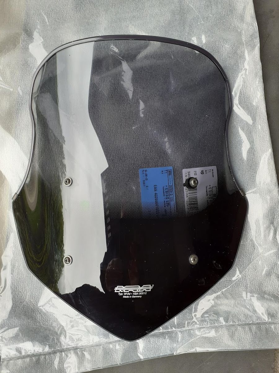

    Und wo hat der Verkäufer die originalscheibe gelassen ?
    Ich hätte übrigens noch eine MRA Scheibe im Anbiet....
