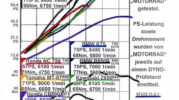

    Als ich ein neues Motorrad suchte habe ich mich mit den verschiedenen Konzepten befasst und habe unter anderem
    eine Drehmoment-Leistungstabelle erstellt in der 2 Motorräder die ich schon gefahren habe und auch die NC750
    eingetragen wurden. In diesem Diagramm kann man wunderschön sehen was den NC 750-Motor ausmacht. Diese
    Motorcharakteristik, das DCT, der niedrige Schwerpunkt, das Staufach etc. brachten mich zur NC750 SD RC88. Ich
    vermisse die mehr PS meiner ehemaligen Mopeds nicht ein bisschen, zumal ich mit 63 sowas von tiefenentspannt
    bin das mir die Kurvenwetzer am Ar... vorbei gehen. Das Alter hat nicht nur Nachteile.
    Zur Tabelle - Diagramm: Nicht schön aber selten, es war nicht ganz einfach die verschieden scalierten Einzeldiagramme
    auf ein Format zu bringen. Und da ich keinen Farbdrucker habe habe ich malen nach Zahlen gemacht. Am Anfang
    waren es 3 Mopeds, später waren 7 eingetragen. Die Multistrada "DUC" ist vom Mann meiner Nichte, hat das ganze
    Diagramm versaut, aber was tut man nicht alles für die liebe Verwandschaft, gel.
    Ich hoffe das das Diagramm für den ein oder anderen interessant ist. Auf jeden Fall erkennt man die Besonderheit des
    des NC-Motors. Übrigens, die Angaben zur NC750 stimmen, sie hat auf dem Dyno Prüfstand wo "Motorrad" testet
    tatsächlich 70Nm und 57PS abgeliefert. Angaben sind nicht geschönt!!
