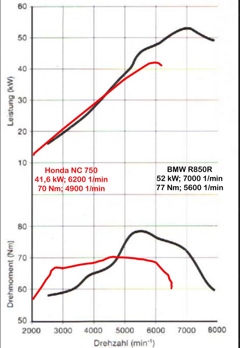

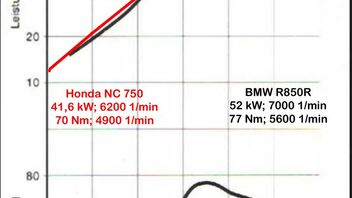

#4 Hallo,
wer Sehnsucht nach mehr Leistung hat, sollte bedenken, dass die angegebene Höchstleistung meist kurz vor der Höchstdrehzahl erreicht wird. Auf den Weg zur Höchstdrehzahl wird nur eine Teileistung abgegeben. Viel interessanter ist das Drehmoment.
Ich habe mal mein Vorgänger-Motorrad mit meinem jetzigen verglichen. Bei der Betrachtung der Grafik sollte man auch bedenken, in welchem Drehzahlbereich man sich im Alltag bewegt.
Was ich mit der BMW R850R machte, kann man auch mit einer Tracer machen.

#7 Hallo,
in dem Drehzahlbereich von 3000 - 4000 up/m , in dem ich fast immer unterwegs bin, ist also die NC der BMW deutlich überlegen.
Lorenz
Hallo Lorenz,
so ist es. Nicht nur auf dem Papier/Grafikkurven, sondern auch beim Fahren ist der Unterschied deutlich bemerkbar.
Meine BMW hatte nur 5 Gänge. Ich wünschte mir damals einen Sechsten. Sie war der NC nur auf der Autobahn überlegen.
Sie beschleunigte bei 120 km/h viel stärker.
Da auf der Autobahn kein Gegeverkehr herscht (meist), war dieses Beschleunigungsvermögen auch nicht so wichtig.
Ich vermeide aber Autobahn. Ich konnte damals direkt vergleichen. Ich fuhr beide Maschinen ca. ein Viertel Jahr.
Sehr verwundert war ich, dass die BMW (240 kg) einen höheren Schwerpunkt hatte, als die NC.
Das habe ich in dieser Zeit auch testen müssen.

#8 Seltsam, dass ich das tatsächlich zitiere, aber entscheidend ist, was hinten rauskommt, oder? Also auch die Frage der mehr oder weniger geschickt gewählten Übersetzung.
Die BMW R 850R brachte es immerhin bei der klassischen Durchzugsmessung von 60 auf 100km/h (MOTORRAD 17/2003, S. 218) auf 5,5sec. Auf dem Rollenprüfstand zeigte sich zwar ein "Durchhänger" bei 4.000U/min, was aber eher die schwachen Durchzugswerte ab 100km/h erklärt (100 auf 140km/h in 7,1sec.).
(Nur zur Vollständigkeit: 0 - 100km/h in 4,5sec.)

#10 Da die Leistung für die Höchstgeschwindigkeit und(!) die Beschleunigung zuständig ist bestimmt sie in der Regel (wenn nicht eine total unpassende Getriebeabstimmung gewählt wurde) darüber, was hinten rauskommt.
Durch Betrachtung der Drehmomentkurve kann man entscheiden, wie die Getriebeabstufung bzw. die Streizung der Gänge für diese Motorcharakteristik sinnvoll wäre. Man kann an der Drehmomentkurve auch schon vor einer Probefahrt erkennen, in welchem Drehzahlbereich sich der Motor besonders "wohlfühlen" und kraftvoll anfühlen wird. Das wird allerdings in den seltensten Fällen der Drehzahlbereich sein, in dem man im Alltagsbetrieb häufig fährt.
Der Drehzahlbereich, in dem man fast immer unterwegs ist, der ist so sehr von der Motorcharakteristik und Getriebabstimmung abhängig, dass es ihn eigentlich nicht oder nur bei sehr ähnlichen Motorrädern gibt.
Wenn man einen bestimmten Drehzahlbereich trotzdem bei zwei verschiedenen Motorrädern vergleichen will geht das am einfachsten über die Leistung.
Beim obigen Beispiel ist die Leistung der beiden Motoren im Bereich von 3000 - 4000 U/min annähernd gleich. Es liegen nur rund 5 bis 10% Unterschied zwischen der Honda und der BMW, wie man an der Drehmomentkurve sehr schön ablesen kann.
Bei so geringen Unterschieden kann schnell mal die gelungenere Getriebeabstimmung darüber entscheiden, welches Motorrad sich in dem Bereich besser anfühlt. -
