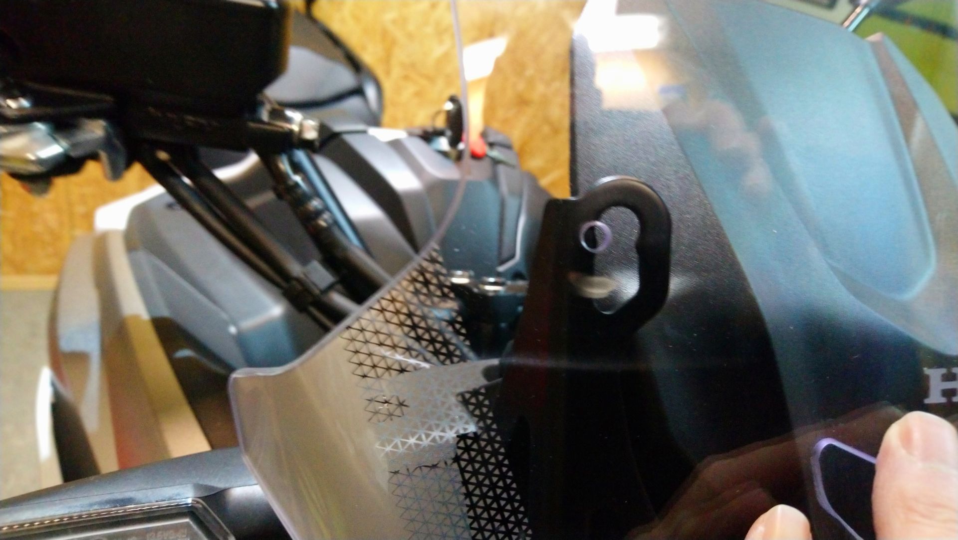

    Hallo,hat jemand von euch das Original Tourenwindschild an die neue 2021 NC750x selbst angebaut? Bei mir passen die unteren Löcher perfekt, die oberen sitzen jeweils 3-4mm zu weit aussen. Entweder man muss den Halter verbiegen oder die Scheibe warm machen und etwas runder biegen. Hattet ihr auch diese Probleme.
  • #74
    Ich hab nicht die 21er, aber vom Scheibe "warm machen" würde ich abraten. Vielleicht reicht es, alle Schrauben anzusetzen und nur ein- oder zwei Gänge anzuziehen, um die Scheibe dann unter leichter Spannung zu fixieren?
    Gruß Winterfahrer

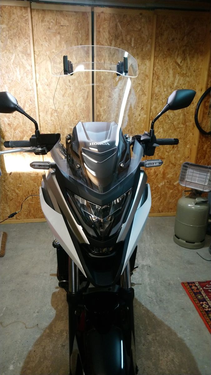

    So, die Scheibe ist jetzt dran! Wenn man die Schrauben erst locker in die Gummidübel dreht und etwas an der Halterung zieht, fügt sich alles irgendwie zusammen. Passgenau ist anders und ich hoffe, dass die Scheibe auf Dauer keine Risse bekommt. Habe auch gleich meinen MRA Aufsatzspoiler aufgeschraubt, der hilft immer!

    Hallo zusammen,
    die Passungenauigkeit hatte ich auch bei der großen Scheibe von GIVI, habe nachträglich einen Navihalterbügel angebaut und auch erst alle 4 Schrauben anfädeln müssen, damit alle Löcher einigermaßen passen.
