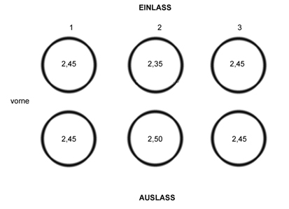

Ich habe damals auch vor der Frage gestanden ein ganzes Paket Shims für die K75 zu besorgen.
Das war mir aber zu blöd und ich habe mir einmal die Arbeit gemacht alle Shims auszubauen und mir die Stärken
aufzuschreiben. Vorteil, oft kann man sie untereinander tauschen da sie sie ab Werk verschiedene Stärken haben.
Wenn du dann nachstellen mußt schaust du erst welche dünner werden müssen, schaust auf deine Liste und weist
welche du tauschen kannst und welche Stärken du noch besorgen mußt. Im "Flyingbrick-Forum" wurden auch Shims
getauscht!

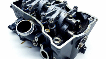

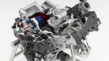

Zur NC: Sie hat keine Shims sondern Konterschrauben
O.K. mal eben ist das auch bei der "S" nicht gemacht, Kühlwasser muß raus, Kühler ab aber dann ist man schon fast
am Ziel. Zylinderkopfdeckel ab und man kommt an die Konterschrauben. Die Vorgehensweise ist im Werkstatthandbuch
beschrieben, ich habe nur die übersetzte pdf-Datei der NC700, aber da hat sich im Bezug auf die Ventile nichts geändert.
Hier noch 2 Fotos zur Veranschaulichung:
Gruß aus Lemgo, Thomas

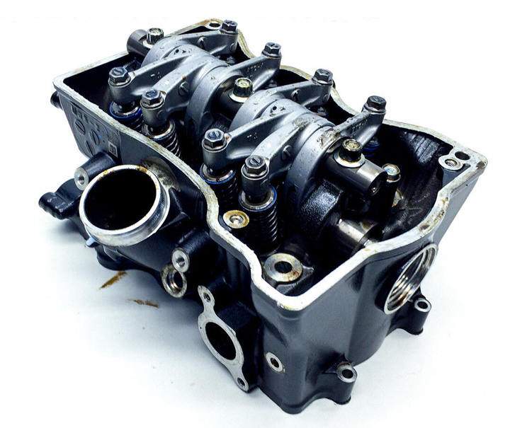

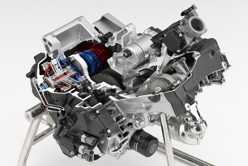

Ich habe unten einmal 2 Fotos angehängt, auf Foto 1 siehst du wie schön zugänglich bei der K75 der Zylinderkopf ist.
Und wo wir gerade bei Servicefreundlichkeit sind und das Foto dazu passt:

Auf Foto 2 siehst du die Ventile, die Tassenstössel mit Shims sowie den besagten Schlitz wo ich mit Pressluft reingeblasen
habe um die Shims aus dem Sitz zu heben.
Da sich die Zylinderkopfdichtung nach knapp 30 Jahren gesetz hat und zwischen Zylinder 2 und 3 schon leicht durchgeblasen
hat habe ich den Zylinderkopf abgenommen und in einem Zug gleich die Ventile gereinigt, Ventilsitze eingeschliffen und neue
Ventilschaftdichtungen verbaut, wenn schon denn schon.

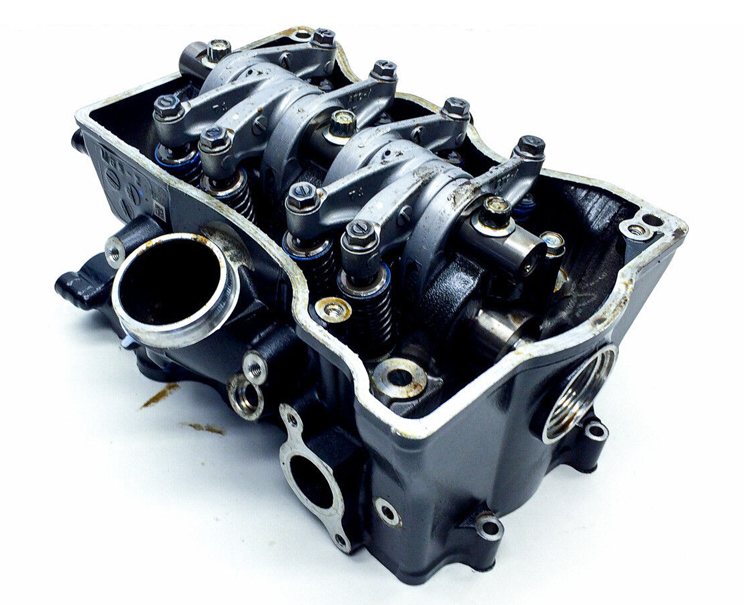

Am angenehmsten war es aber an der K75. Moped mit dem Motorradheber angehoben, sich vor den seitlichen Zylinderkopf
gesetzt und den Deckel abgeschraubt. Dann einen speziellen Hebel unter die Nockenwelle geschoben und seitlich den Tassen-
stössel runtergedrückt. Seitlich mit Pressluft in einen Schlitz im Tassenstössel geblasen und schwupps war der (das?) Shim
draußen, passenden wieder rein und Stössel entspannen, fertig. Das ganze je nach Spiel max. 6 Mal, Deckel drauf, Kerzenstecker
drauf und fertig.
Auch bei der NC halb so wild und machbar.
