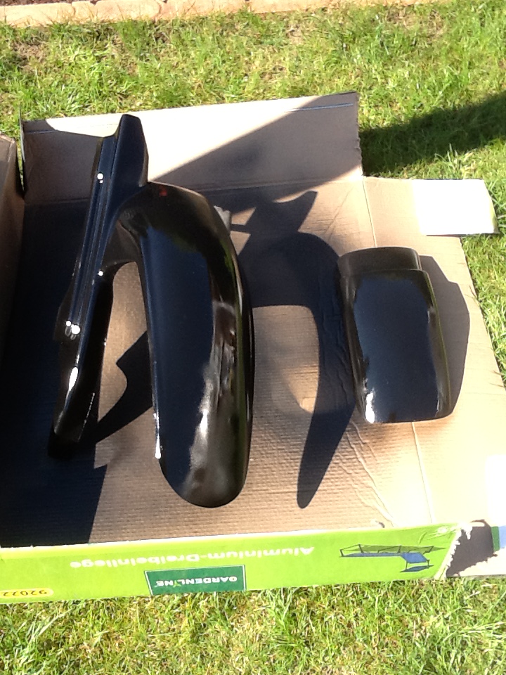

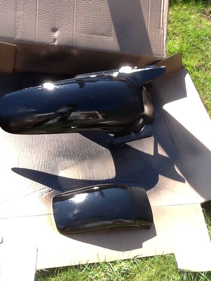

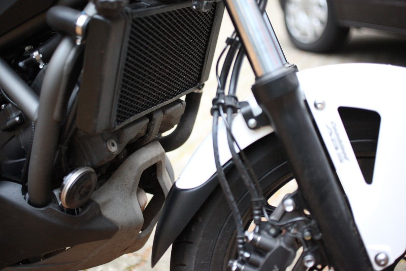

#93 Zitat von Ölfuss42Alles anzeigenHallo Leute

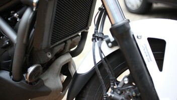

Zur Kotflügelverlängerung vorne:
Karosseriekleber oder Scheibenkleber auf Polyurethan-Basis wird das beste Mittel zum Kleben der Verlägerung sein.
PU-Kleber gibts auch auf 2-Komponenten Basis. Belastbar nach ca. 30 sec. bis 1 min. , wird sehr heiß und muß zügig verarbeitet werden. Normaler PU-Kleber benötigt 24 Std. bis zur vollen Belastbarkeit.Werde ich auf jeden Fall so machen. Auf die Schrauben werde ich verzichten. Sehr schöne Bilder von Kaffeeschlürfer. Die Kotflügelverlängerung werde ich mir auch bestellen, habe aber noch Zeit bis August. Habe leider noch keine andere Information zur Lieferung meiner X.

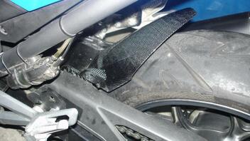

Hallo Bernd
An deiner Stelle würde ich die Bestellung der Bodystyle HRA stornieren und mir die von Skidmarx bestellen, die ist größer und umschließt den Reifen besser. Mehr Schutz für Mensch und Maschine.
Aus welchem Material sind die HRA´s gefertigt? GFK?
Ich habe noch Zeit, vielleicht gibts später noch eine größere Auswahl an HRA´s.
Bei der HRA gehts mir um den Schutz des Federbeins, aber da gibts auch andere Lösungen. Ich finde das offene Hinterrad schon am schönsten.Liebe Grüße
Ölfuss42
Hallo Ölfuss42
Die HRA von Bodystyle ist aus ABS Kunststoff. -

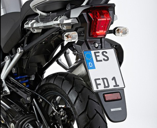

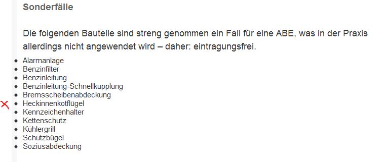

#96 Heckinnenkotflügel:
wenn man mal googelt, finde ich unter diesem Begriff nur Abdeckungen die
a) Teil der kompletten Heckverkleidung (sprich in unserem Fall die schwarze Unterbodenverkleidung des Hecks)
b) Bauteile ohne integrierten Kettenschutz sind.Tja, da liegt die Schwierigkeit mal wieder in der deutschen Sprache. Mehrere Namen für ein und das selbe Ding oder doch irgendwie anders? Was es nun genau ist, wird dir nur der sagen können, der die Macht des Stempels hat...
Grüße, Ryker
#97 Zitat von rykerAlles anzeigenHeckinnenkotflügel:
Grüße, Ryker
Da muss ich Dir uneingeschränkt Recht geben.

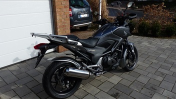

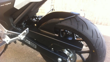

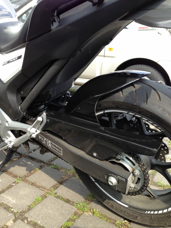

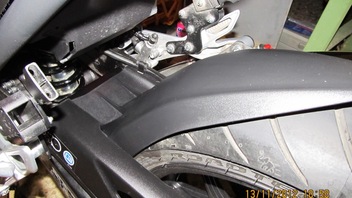

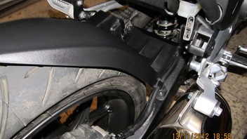

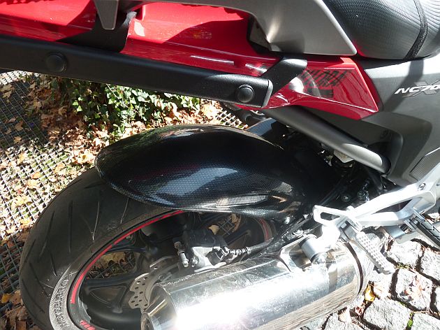

#98 Zitat von DucAlles anzeigenPasst perfekt. Lackierung sieht gut aus, Oberfläche super. Alle Montageteile sind beigelegt (rostfreie Schrauben, Bremsschlauchhalter usw.), "Einbau" dauerte 10min. Sieht in Wirklichkeit genau aus wie auf dem Foto...
Gestern hatte ich die erste Regenfahrt mit Sozia. Absolut kein Vergleich zu vorher. Die Waden und Füsse der Sozia bleiben absolut trocken! Genau was ich mir erhofft hatte. Ob es an der HRA allgemein liegt, oder ob es speziell die im Vergleich lange Version von Skidmarkx ist? Egal, es funktioniert.

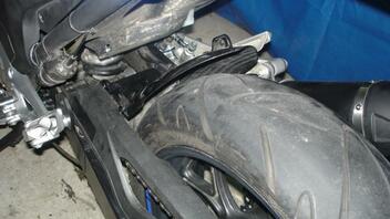

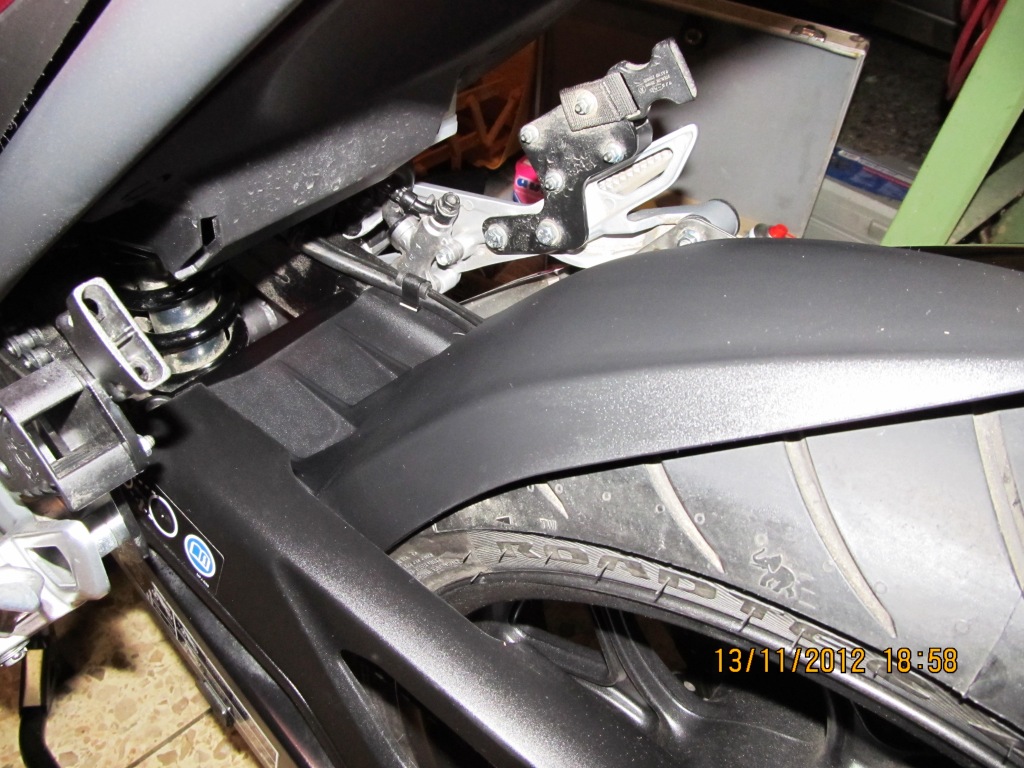

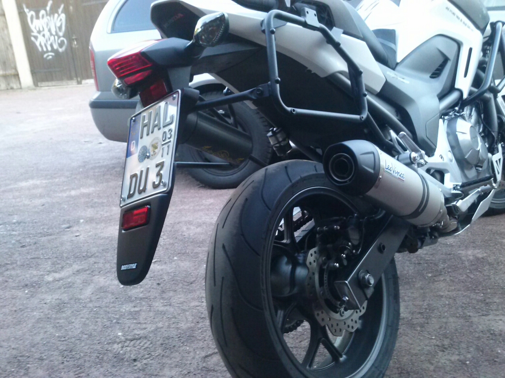

#99 Zitat von FlachlanderAlles anzeigenNachdem ich vor zwei Tagen bei CTC Bike Parts angefragt habe wie es mit der HRA (Bestellt vor 3 Wochen)
aussieht, bekam ich heute folgende Antwort:Zitat:
alle bisherigen und eigentlich zur Auslieferung bereitliegenden Hinterradabdeckungen wurden gesperrt, da man bei Fahrversuchen festgestellt hat, dass die HRA am Reifen anliegt, was nicht sein darf/soll.Hintergrund: Im Herstellerland werden die NC Modelle mit einer anderen Reifenmarke als in D ausgeliefert, und der Reifen in D baut breiter und stößt so am Reifen an.
Aus diesen Gründen wird mit Hochdruck an der Überarbeitung der HRA gearbeitet, die Auslieferung soll lt. Importeur in der nächsten Woche beginnen.
Daher bitten wir noch um ein klein wenig Geduld.
Zitat Ende.Jetzt frage ich mich wer hat überhaupt schon die HRA von Bodystyle?
Und wie sieht es da mit dem Platz zwischen Reifen und Radabdeckung aus?
Wäre nicht eine Rückrufaktion nötig?Laut Fechter Homepage HRA und vordere Kotflügelverlängerung lieferbar !
