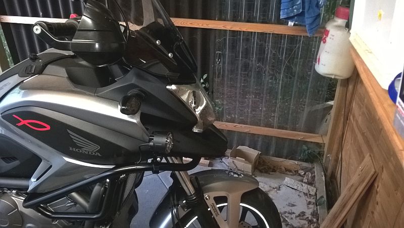

  • #17
    So, ich habe gestern Abend noch alles zusammen gebaut.
    Auf dem Pin "Dimmer/SW" liegt offenbar eine PWM drauf und keine 5 V, meine Ansteuerung für die Lichthupe bei abgeschaltetem Abblendlicht (für STVO-Konformität bei TFL an) hat somit nicht funktioniert. Ich werde da bei Gelegenheit mal ein Oszilloskop dran hängen und mir dann etwas einfallen lassen, da ich in ein paar Tagen aber in den Urlaub fahren will bleibt das Abblendlicht erstmal an.
    Heute Abend gibt's noch Bilder von der Befestigung.
  • #19
    Wenn die umfällt, drückt Dir der Nebler die Verkleidung kaputt - mir scheint das suboptimal (zumal Du beim Sturzbügel wahrlich bessere Positionen finden kannst).
    PS. Dürfen die überhaupt so hoch wie das Hauptlicht montiert werden?
  • #20
    Na ja, ich könnte die Nebler natürlich nach unten drehen.
    Der TÜV hat vor drei Wochen zumindest nicht gemeckert.
    Meines Wissens dürfen Zusatzscheinwerfer nur nicht höher als das Abblendlicht sein, das sind sie nicht.
