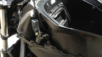

    1. Lastunabhängiges 4 poliges Blinkerrelais
    Ihr braucht ein Blinkerrelais das lastunabhängig ist und 4 Pole hat = Tante Louis hat alles da (Nr. 10032272) unter 30€
    ansonsten würden die Blinker dauerhaft blinken oder total verrückt spielen.
    linke seitenverkleidung ab, dann kommt man super an das Relais ran. einfach abstöpseln und neues ran. Vorher Batterie trennen!
