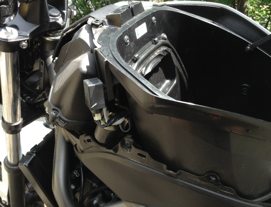

    1. Lastunabhängiges 4 poliges Blinkerrelais
    Ihr braucht ein Blinkerrelais das lastunabhängig ist und 4 Pole hat = Onkel Louis hat alles da (Nr. 10032272) für 21,95€
    ansonsten würden die Blinker dauerhaft blinken oder total verrückt spielen.
    linke seitenverkleidung ab, dann kommt man super an das Relais ran. einfach abstöpseln und neues relais ran. Vorher Batterie trennen!
    Ihr braucht ein Blinkerrelais das lastunabhängig ist und 4 Pole hat = Tante Louis hat alles da (Nr. 10032272) unter 30€
    linke seitenverkleidung ab, dann kommt man super an das Relais ran. einfach abstöpseln und neues ran. Vorher Batterie trennen!
