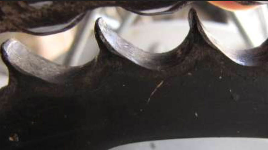

    Wann ist denn eine Kette verschlissen ?
    Meist ist es eine Material-Längung der Kette. Dann wird der Abstand zwischen zwei Zähnen des Zahnritzels/Kettenblattes und einem Kettenglied zu klein bzw. der Abstand zwischen zwei Ketten-Rollen zu groß.
    Der Zahn muss sich gleich zu Beginn des Eingriffs an der Rolle vorbei quetschen/gleiten.
    Das führt dann zum Verschleiß an den Zahnrädern. Eine Kette kann sich zusätzlich längen durch übermäßigem Verschleiß zwischen Ketten-Bolzen, -Hülse und -Rolle. Das kann man leicht überprüfen. Hierfür muss die Kette ausgebaut werde. Wenn sie sich in Querrichtung übermäßig verformen/biegen lässt, dann ist sie auch auszutauschen.
    Natürlich kann auch ein Zahnrad schnell verschleißen, wenn das Material zu weich ist.
    Verschleiß der Kette und der Zahnräder ist hier relativ gut erklärt.
    https://www.tippscout.de/motor…-ritzel-verschlissen.html
    Hier das Foto eines tatsächlich verschlissenen Ritzels:

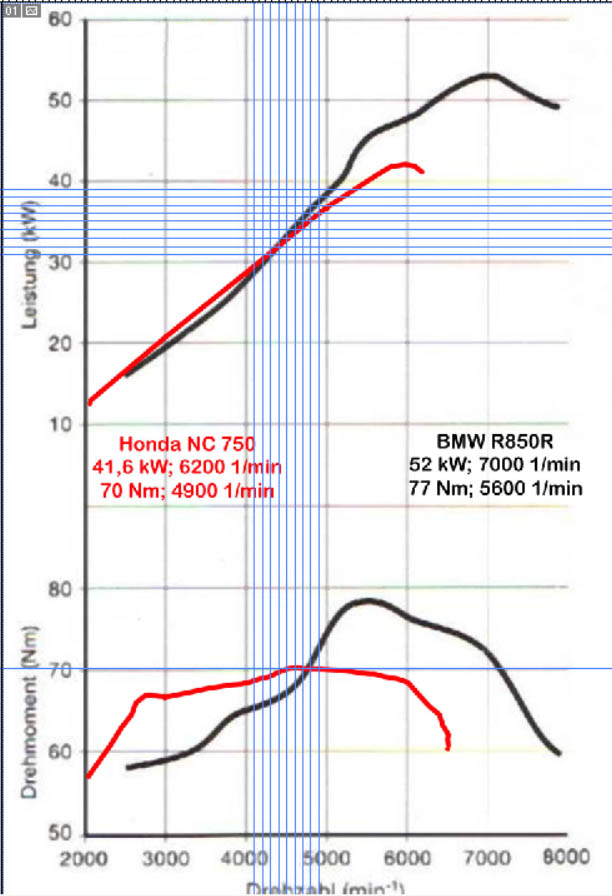

    Punkt 1:
    Mir lagen beide Leistungs/Drehmomenten-Kurven der beiden Motorräder aus dem Internet so vor.
    Ich trug in die Grafik der BMW-Grafik die Punkte für die Honda mit Photoshop und Maus ein. Ein Grafiktablett habe ich nicht mehr.
    Mir fiel auch auf, dass die Höchstleistung der NC bei 6.200 U/min mit 41,6 kW angegeben war und ab 6.000 U/min abfällt und bei 6.200 U/min nur noch bei ca. 41 kW liegt. Stattdessen hätte man bei diesem Test auf dem Prüfstand 6.000 U/min angeben müssen.
    Ich übertrug aber die Kurve dennoch so.
    Dieser Leistungsunterschied tritt tatsächlich bei der Fertigung von Serienmotorrädern auf und nennt sich Streuung.
    Diesen "schwerwiegenden" Fehler bemerkt auch kein Testfahrer bei Honda.
    Punkt 2:
    Tatsächlich sollten im Schnittpunkt beider Leistungskurven bei der sich ergebenden Drehzahl auch die Schnittpunkte der Drehmomentenkurve liegen. Bei gleichem Drehmoment (70Nm) und gleicher Drehzahl (4.750 U/min) beträgt der Unterschied 1 kW. Jeder Ing. eines Prüfstandes würde sich über diese Werte freuen, weil die Theorie vortrefflich durch die Praxis bestätigt wurde.
    Deshalb skalierte ich nochmals die bekannte Grafik.
    Ich bat dich, die Grafik nicht nur anzusehen sondern auch zu lesen. Du hast sie nun mit der Lupe gelesen und sahst den Wald nicht mehr. Ich stellte diese Grafik in's Portal, weil du Leistung-Feteschist-Verehrer geschrieben hast:

    Ich lese in der beigefügten Grafik (ohne dir vorlesen zu wollen):
    Bis 4.750 U/min liegen beide Motore bezüglich Leistung gleich.
    Das nutzbare Drehmoment der NC hingegen ist in diesem Drehzahlbereich erheblich höher.
    Deshalb beschleunigt die NC auch erheblich besser. Das ist nicht nur theoretisch so. Das ist auch praktisch so.
    Ich fuhr zwei solcher BMW's ca. 10 Jahre lang.
    U.a. schrieb ich, dass die BMW auf der Autobahn bei 120 km/h besser beschleunigt.
