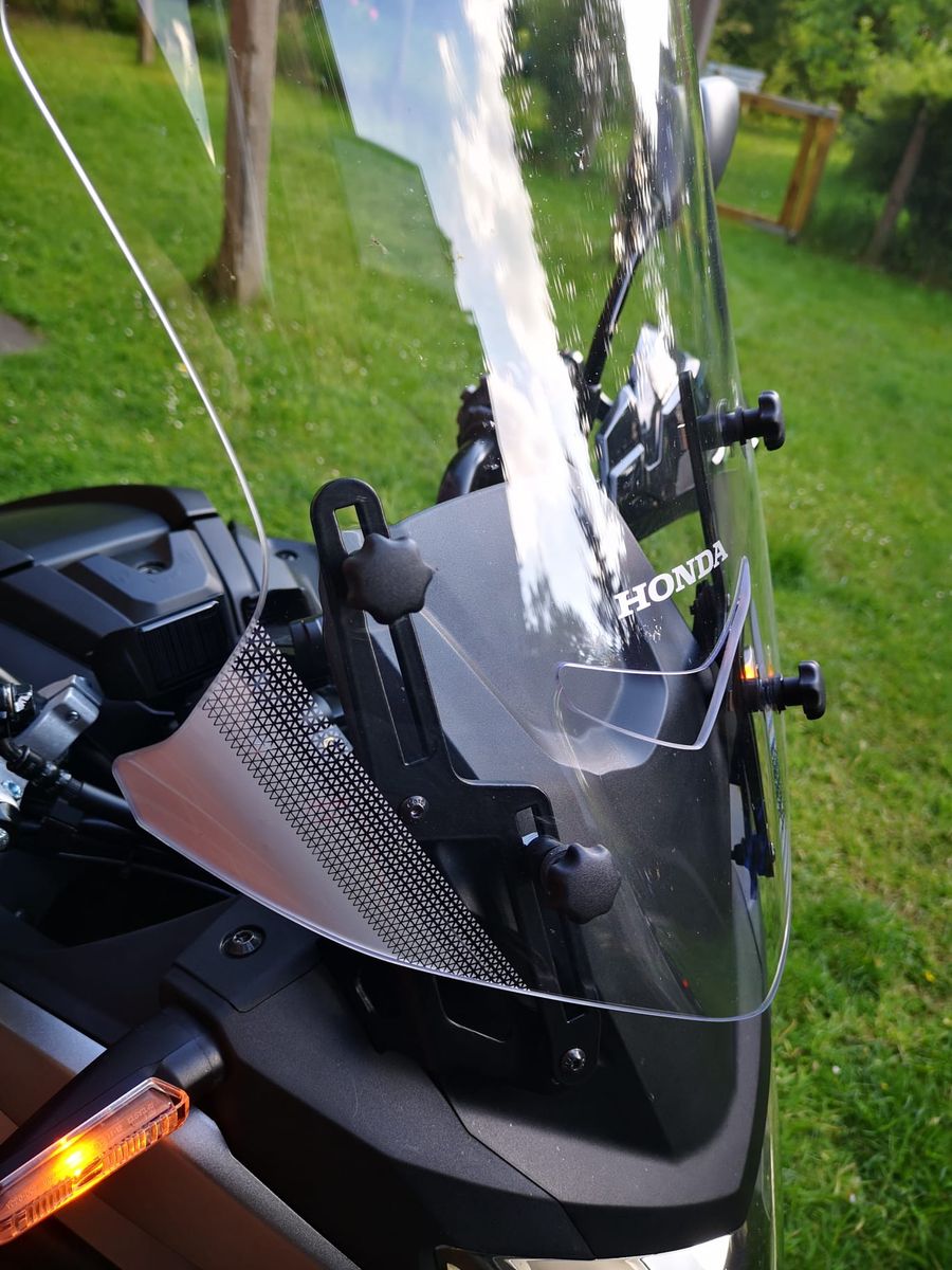

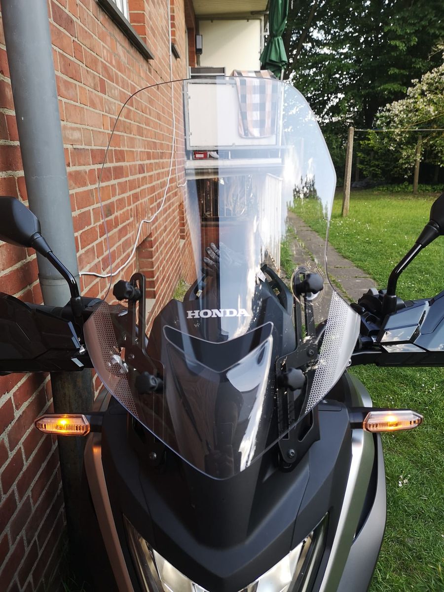

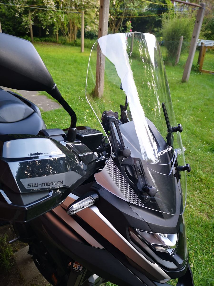

    habe mir auch die Große Honda Tourenscheibe besorgt und eine Höhenverstellung verbaut. Ich muss sagen besser als Vorher definitiv aber noch nicht perfekt, jeh Höher die Scheibe desto mehr Luft kommt von unter der Scheibe an deinen Kopf.
    Ich möchte Sie nicht mehr missen aber etwas weniger Luft dürfte es doch noch sein.. Ich möchte aber keinen Spoiler auf der Scheibe verbauen. Das stört mich persönlich optisch zu sehr. Evtl. Probiere ich die PUIG nächstes Jahr mal aus.

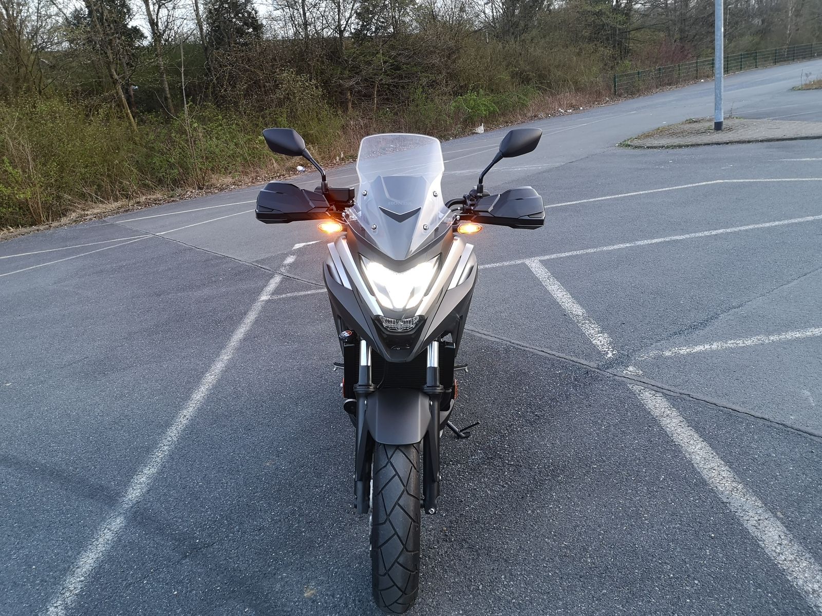

    Ich habe die Kobra Handprotektoren auch verbaut und mir die Erweiterungen gleich mit bestellt...
    Ich bin sie einmal ohne gefahren und habe die dann direkt danach auch angebaut.. Ich finde die lohnen sich schon..

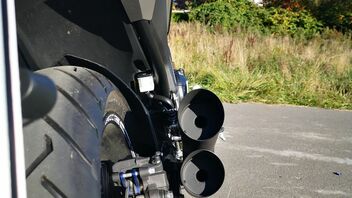

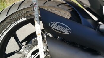

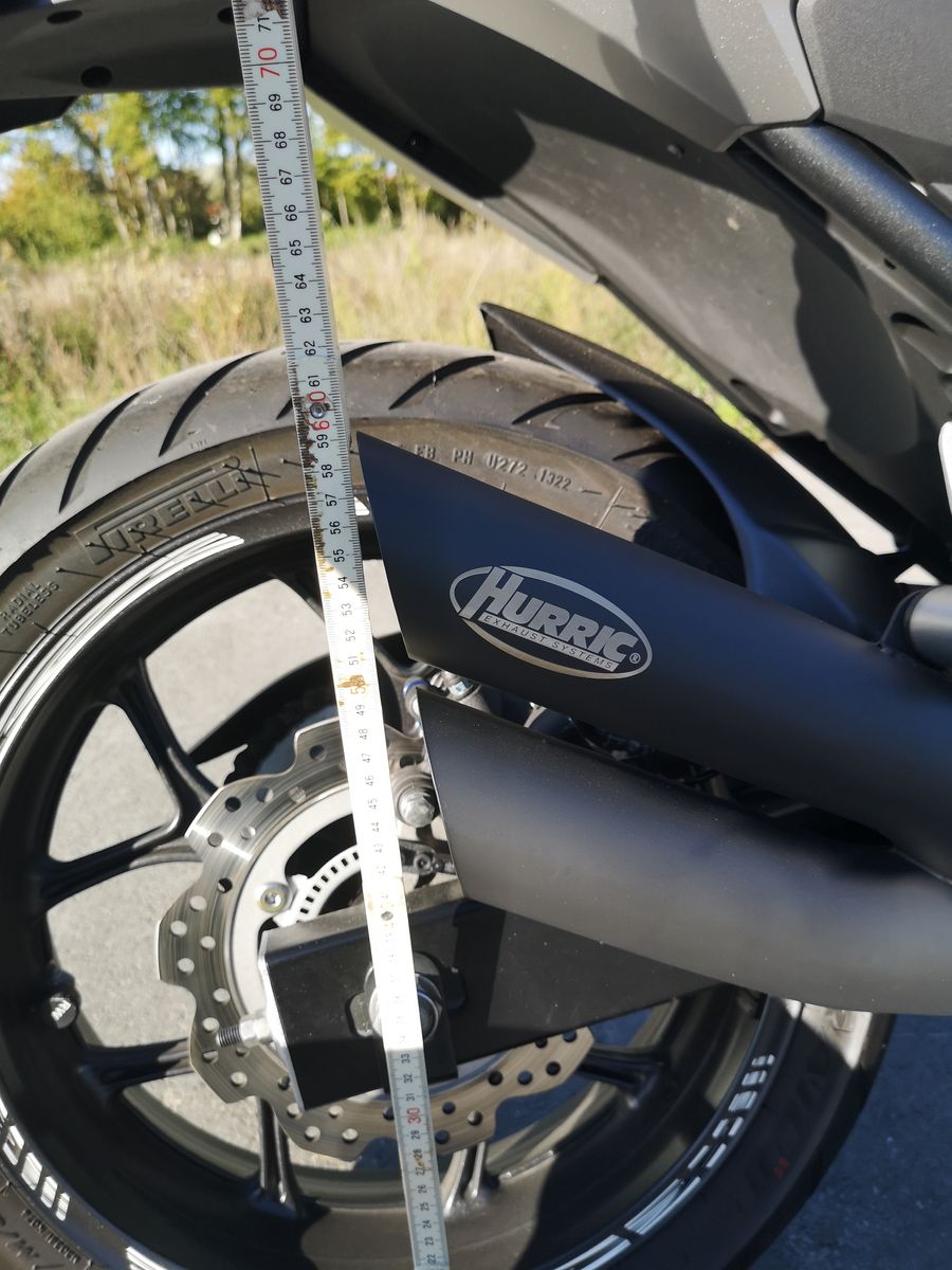

    Auf dem Seitenständer liegt der oberste Punkt des Hurric bei 59,50cm über dem. Boden.
    Die Kofferböden dürften also nicht tiefer als 60cm über dem Boden hängen.
    Der Auspuff strahlt die Abgase auch nicht waagerechten hinten raus sondern leicht schräg nach oben.

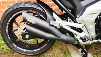

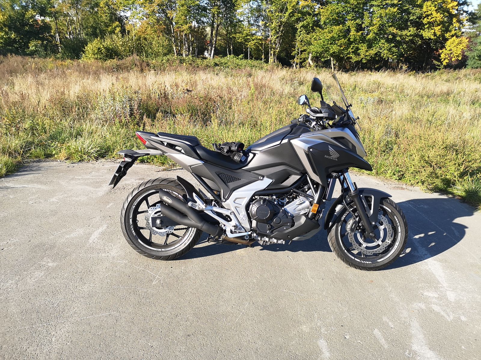

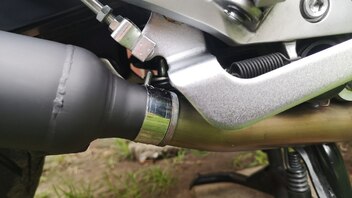

    Update: Hurric Pro 2 von Louis passt wieder auf die RH09
    Hi,
    ich habe es gewagt und mir den Hurric Pro 2 bei Louis bestellt. Bis dahin ist es eine lange Geschichte aber das Ende der Geschichte ist, der Hurric Pro 2 passt wieder auf die RH09.
    Zuerst hatte ich am 07.09.2022 den Hurric bei Motorrad-Auspuff-Shop.de bestellt. Eine Woche später kam er an, nur war dieser voller Sandstrahl Granulat und dadurch verkratzt. Ich habe direkt eine Mail an die Kontakt E-Mail geschickt aber keine Antwort erhalten. Zwei Tage später habe ich angerufen und wurde von einem Mitarbeiter vertröstet mit, erst einmal schauen was damit ist und etvl. Einschicken und ausbessern lassen. Dieses Angebot habe ich aber direkt dankend abgelehnt.
    Wenn ich mich gegen einen gebrauchten Auspuff und für einen neuen entscheide, möchte ich auch gerne einen neuwertigen Auspuff haben und keinen neuen mit Gebrauchsspuren.
    Der Fall wurde dann an den Chef weitergeleitet welcher wiederrum von mir gemachte Bilder an den Zulieferer weitergereicht hat. Mit einem Einzeiler wurde ich darüber informiert.
    „Moin Moin! Hab ich so auch noch nicht gesehen, ich leite die Bilder mal an den Importeur weiter...“
    Das war mir zu wenig und einen Tag später Fragte ich nach wie es denn nun weiter geht? Er sagte dann ich kann den Auspuff zurückschicken und er bestellt einen neuen. Dieser war aber leider nicht mehr lieferbar… das nenn ich mal Pech.
    Er wollte dann beim Zulieferer nach einem neuen Liefertermin fragen.
    Ich habe auch nach alternativen geschaut und bei CTC Bikeparts nachgefragt, denn online war der Auspuff (Version 2021 RH09) als verfügbar angezeigt aber nach einem Telefonat hieß es die Verfügbarkeit wird nicht mehr aktualisiert und der Auspuff ist auch dort nicht Lieferbar. Er wollte auf Nummer sicher gehen und sagte ca. Weihnachten wäre er da.
    Dann habe ich Louis angeschrieben mit folgender Mail:
    ich möchte Fragen, ob der Auspuff Hurric Pro 2 auch definitiv passend für das Modell Honda NC750X Baujahr 2021 Typ RH09 ist? Die Artikelnummer 10038652 wird zwar für dieses Modell angeboten, aber ich hörte aus diversen Foren, dass es Probleme mit der Passgenauigkeit gibt. Ist dies bekannt bzw. wird der Auspuff explizit für EURO-5 Modelle angeboten, da seit dem Baujahr 2021 eine leicht andere Abgasanlage verbaut ist. Der Durchmesser ist tatsächlich ca 0.15 mm größer als die der Vormodelle.
    Als Antwort bekam ich:
    vielen Dank für Ihre Nachricht.
    Der Auspuff 10038652 ist leider nicht für Ihr Euro5 Modell geeignet, sorry.
    Ich gab dann noch den Hinweis gegeben, die Homepage-Informationen zu aktualisieren, denn dort steht EURO5 und eben das Modell RH09 zur Auswahl.
    Ich hatte dann nochmal beim ersten Händler angerufen (Motorrad-Auspuff-Shop.de), denn es sah so aus als würde ich woanders keinen neuen bekommen, da überall Ausverkauft. Er sicherte mir dann zu sich bis zur Folgewoche zu melden wie lang der Liefertermin dauert und wenn es zu lange dauert wäre auch ein Rabatt für den zerkratzten möglich..
    In der Folgewoche habe ich dann keine Rückmeldung erhalten.
    Ich versuchte dann mal ein paar Informationen vom Zulieferer Fechter zu erhalten. Ich wollte wissen wo der Unterschied zwischen den Modellen liegt:
    HONDA NC750X (RC90) 2020
    Und
    HONDA NC750X (RH09) 2021
    Und mir wurde gesagt… keiner. Beide haben die gleiche Artikelnummer Art.-Nr.: 63502423
    Kann sein das es mal anders war aber nun sind beide Modelle gleich.
    Da ich den Service von Motorrad-Auspuff-Shop miserabel finde* habe ich mich nochmal an Louis ran gewagt. Trotz der Mail die ich erhalten hatte wollte ich mein Glück versuchen, da ich vom Zulieferer ja nun wusste, dass es keine Unterschiede mehr zwischen den Modellen gibt.
    Er war halt noch Lieferbar und auch noch 40€ günstiger also habe ich Ihn Bestellt.

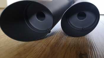

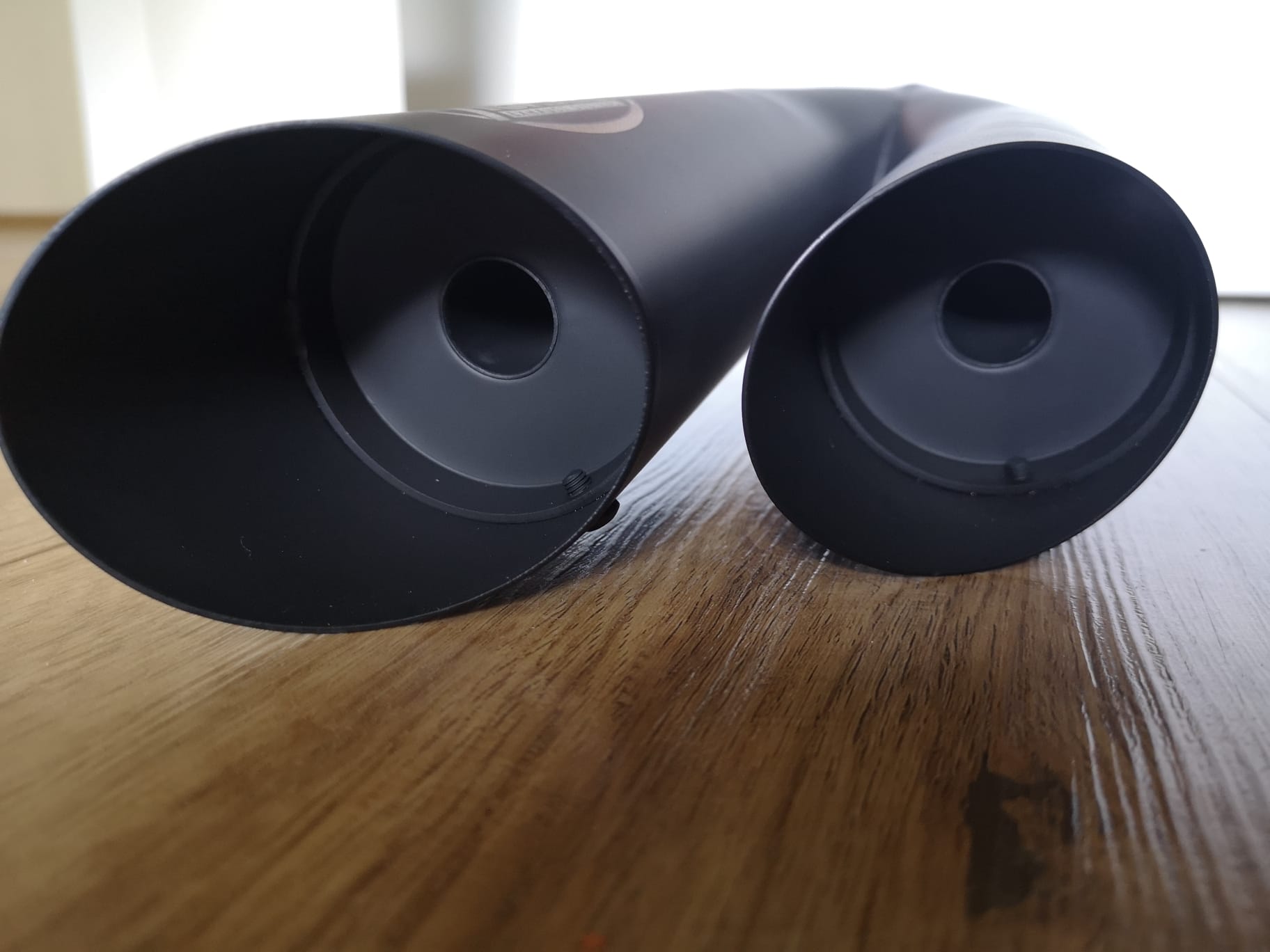

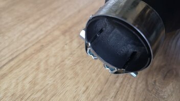

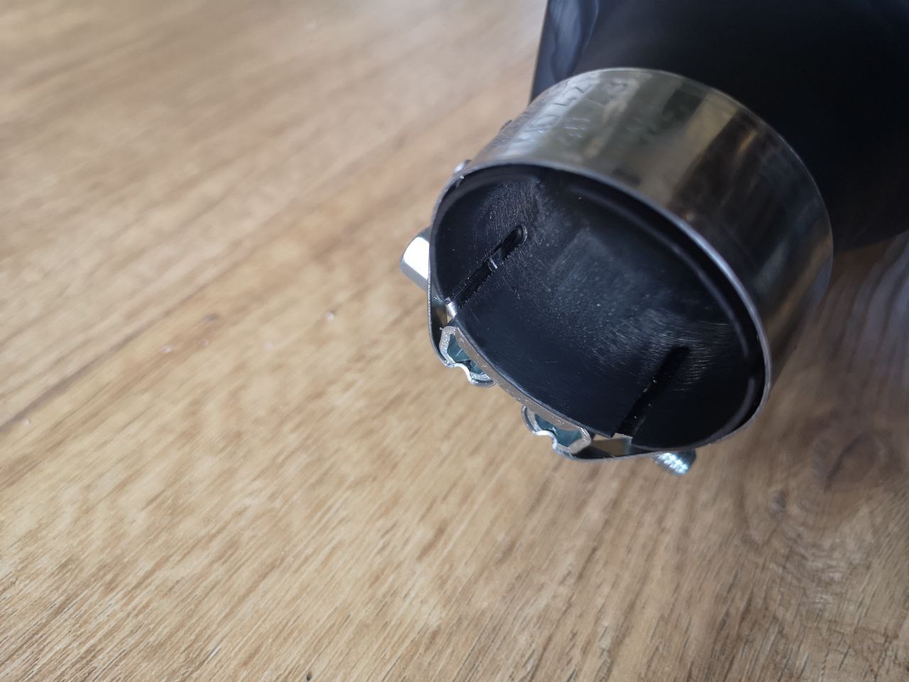

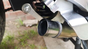

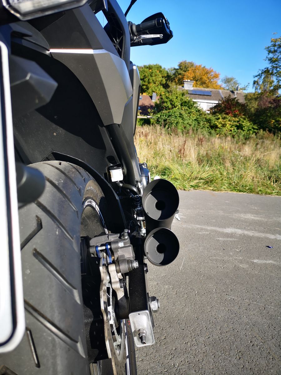

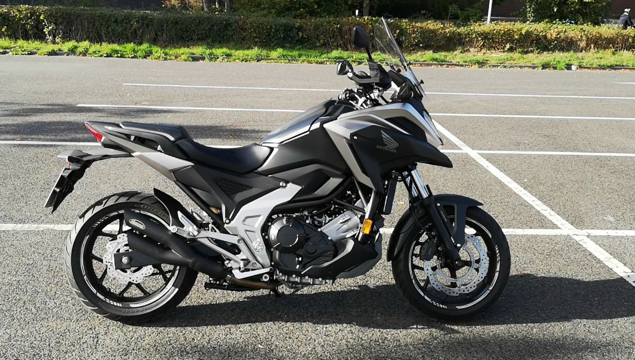

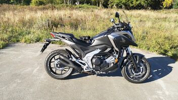

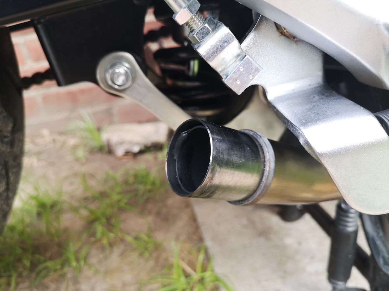

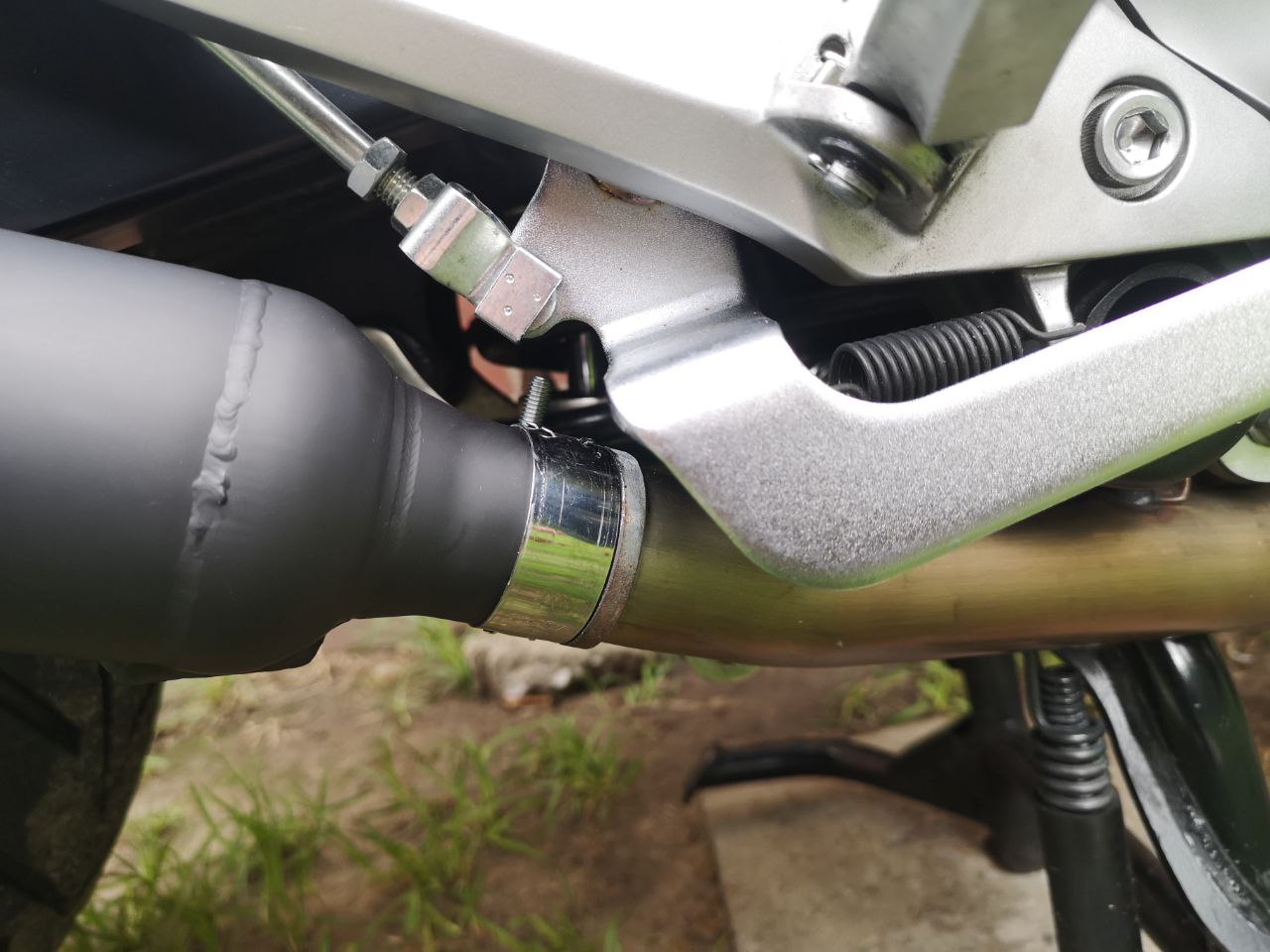

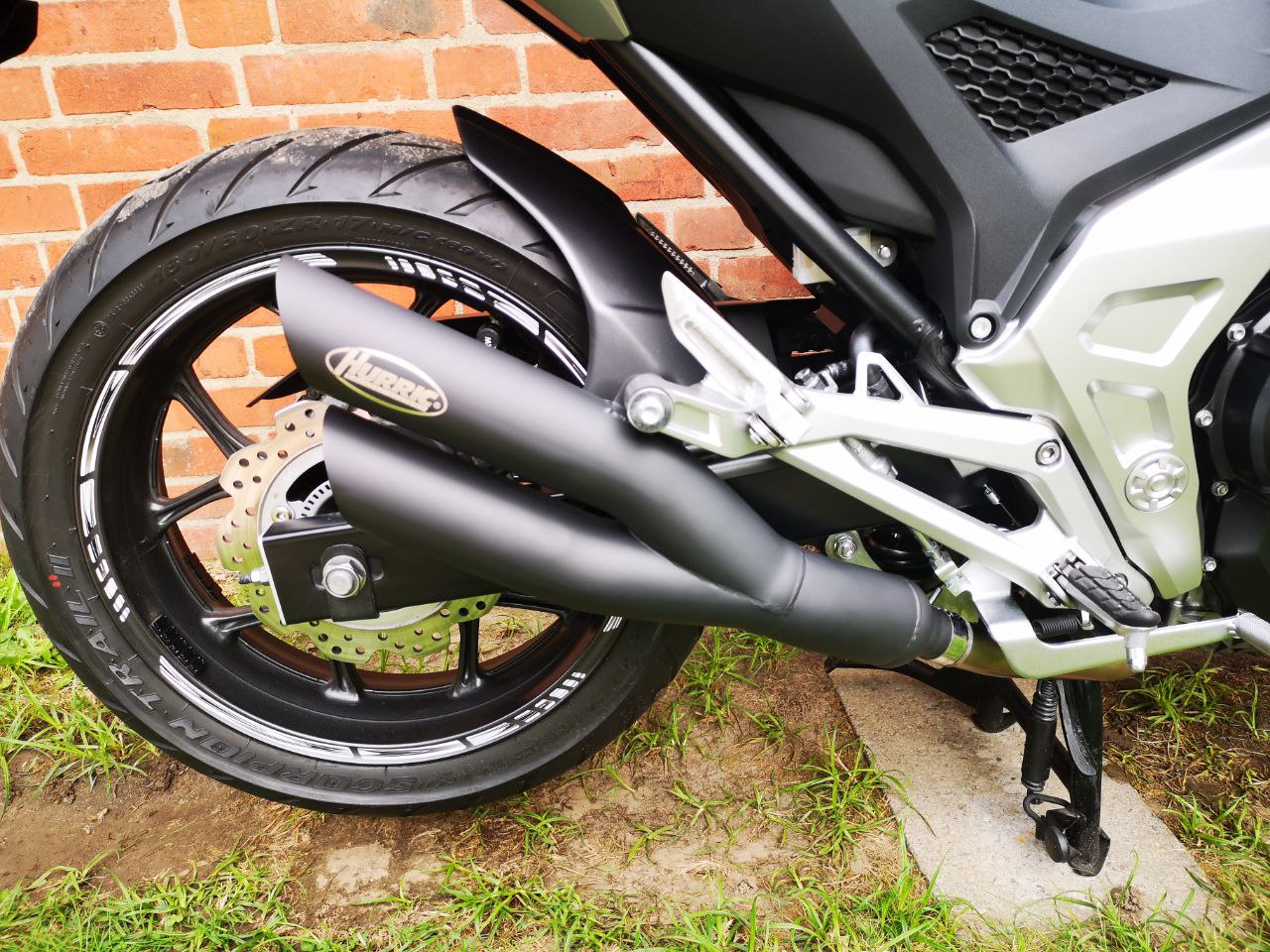

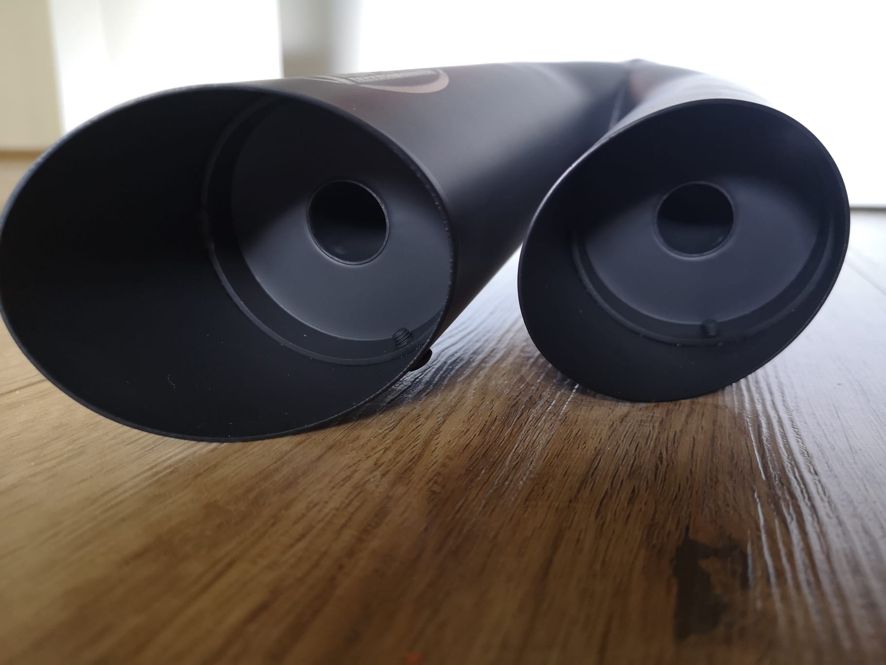

    Der Auspuff kam auch nach drei Tagen an und mit voller Freude konnte ich feststellen, dass beide dieselbe EG-BE Nummer haben:
    e24 00042G
    diese war auch an dem 2021er Auspuff vom Motorrad-Auspuff-Shop eingraviert. Die DB-Killer sind ebenfalls angeschweißt wie es für EURO5 vorgesehen ist. Und der Anschluss hat Einkerbungen.
    Der Anbau war in 10 min erledigt. Er ließ sich auch ohne Widerstand anbringen, passgenau kann man sagen.
    Ich bin nun sehr zufrieden.
    Der Sound ist einfach überragend. Trifft voll meinen Geschmack. Der eh schon hohe Spaßfaktor mit dieser Maschine hat sich für mich noch einmal gesteigert. Ich bin sehr froh, dass ich trotz der Wiedersprüche ich mich doch nochmal an Louis ran gewagt habe.
    Den Vorgang bei Motorrad-Auspuff-Shop.de habe ich dann nach über 30 Tagen Hickhack anstandslos stornieren können und das Geld auch schon zurückerhalten.
    Anbei ein paar Bilder des Louis Auspuffs.

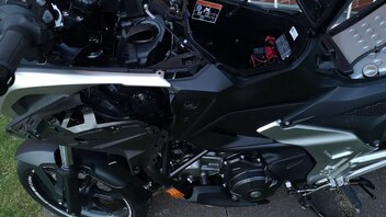

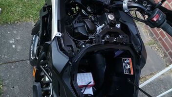

    Ich hatte zunächst die Oxford im Blick aber als ich sie in der Hand hielt war ich mit der Haptik nicht zufrieden. Die HG-13 haben mir sowohl von der Haptik wie auch optisch gefallen. Außerdem war es mir lieber das Bedienelement direkt am Griff zu haben. Das ist hauptsächlich Geschmackssacke und meinen haben die HG-13 getroffen. Metrisch
    Bei den HG-13 (und bei den Oxford oder Daytona wäre das ebenfalls so gewesen) musste ich die Verkleidung ein wenig lösen, bzw ein Teil abmachen und etwas beiseite schieben. Das Video hier hat mir dabei sehr geholfen in welcher Reihenfolge ich mit der Demontage anfange:
    Externer Inhalt youtu.be
    Ich habe auch nur soviel deomontiert wie nötig um das Kabel von vorne seitlich bis zur Batterie zu verlegen. Du musst dabei die Elemente sehr vorsichtig lösen, da hier viele kleine Steckteilchien brechen können.
