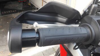

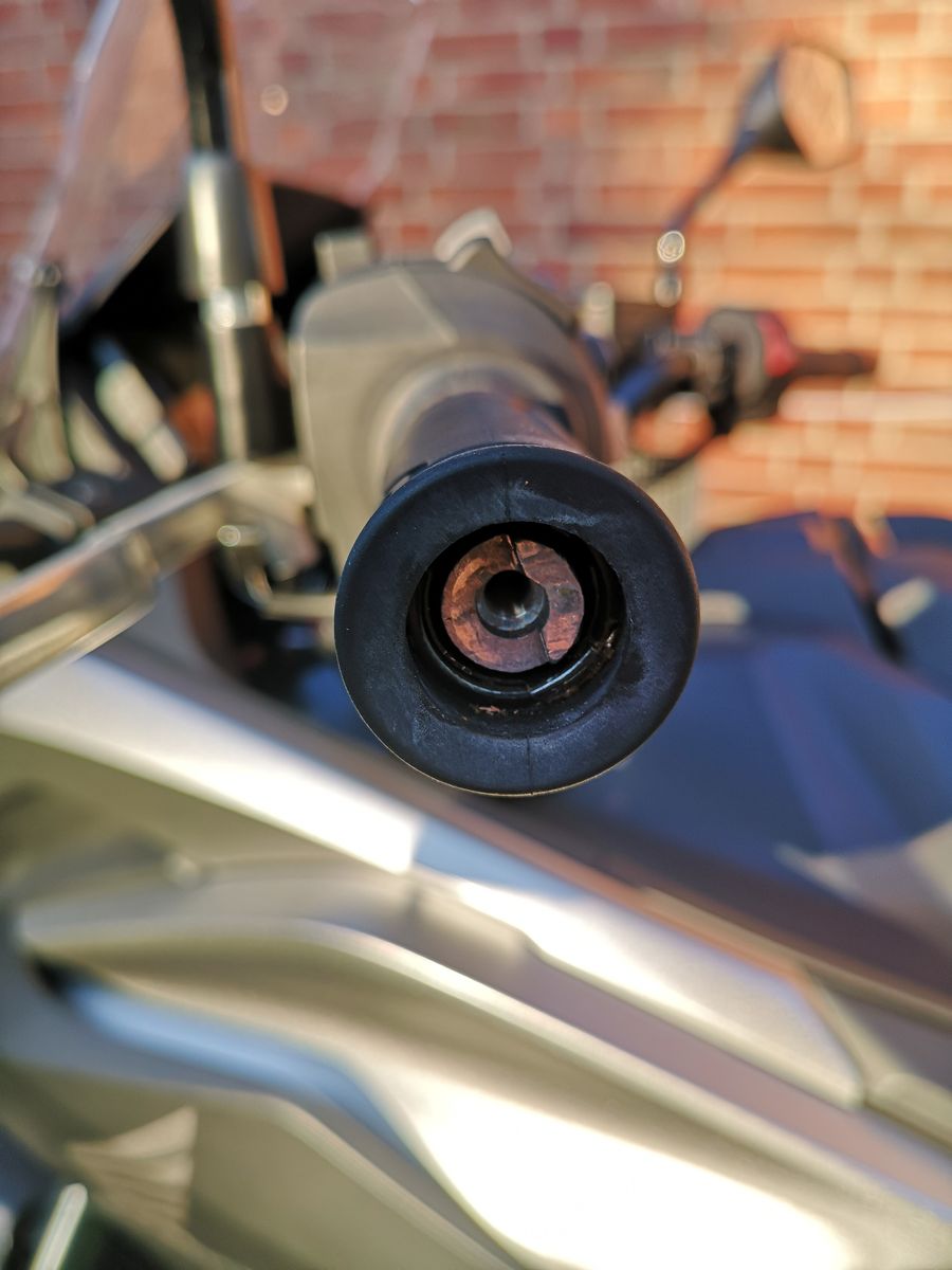

#33 Alles anzeigenAn meiner RH09 habe ich Heizgriffe von Oxford verbaut. Das geht vollkommen problemlos denn das E-Gas arbeitet auch mit einer Gasgriffhülse.
Hattest du nicht im August 21 von Daytona 2-stufig berichtet, die du angebaut hattest? Deinen Bericht hatte ich gelesen und war auch deshalb verwundert über die Aussage des Händlers, dass zur Montage die Griffe der Honda 2-3 Stunden umgebaut werden müssten.

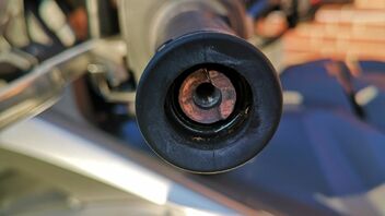

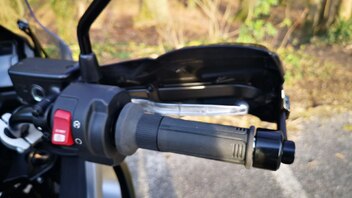

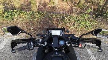

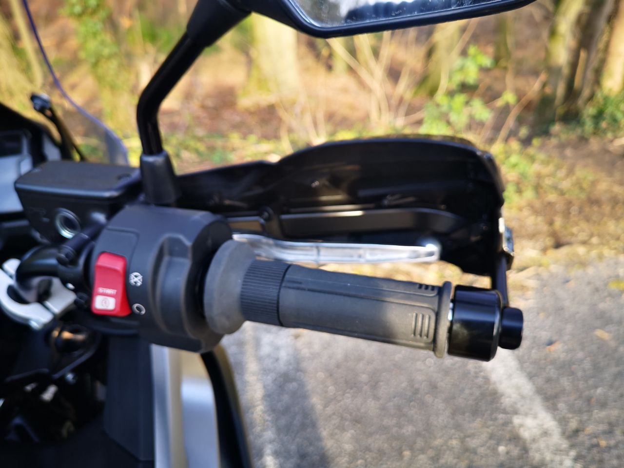

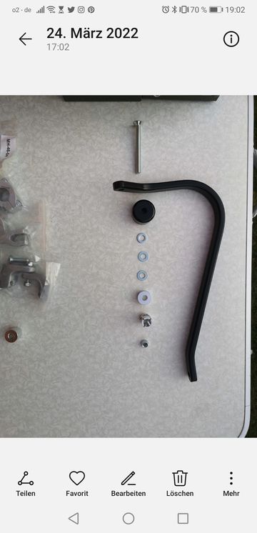

#35 Hallo Holger,
das hast Du richtig gelesen und das stimmt auch.
Im August 21 habe ich meine erste RH09 gekauft und an diese Daytona-Heizgriffe angebaut. Im Dezember nahm mir ein Autofahrer die Vorfahrt und die Maschine war ein wirtschaftlicher Totalschaden. Daraufhin habe ich mir im im Januar 22 eine gute gebrauchte RH09 gekauft und an diese Heizgriffe von Oxford angebaut.
An beiden Maschinen war es kein Problem die Heizgriffe auf den Lenker bzw. die Gasgriffhülse zu montieren. Sogar den Ausbau der Gasgriffhülse kann man sich sparen. Warum dein Händler für die Montage 2 bis 3 Stunden ansetzt verstehe ich nicht, der einzige Grund ist für mich Umsatzoptimierung.

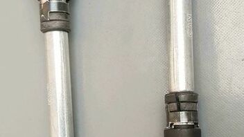

Nachfolgend noch zwei Bilder der Daytona-Heizgriffe.

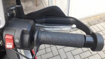

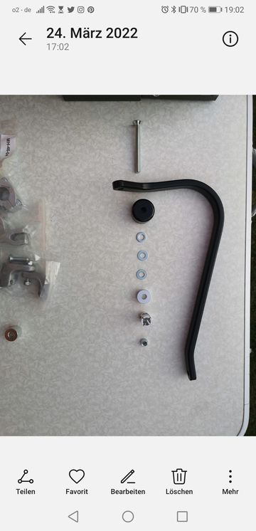

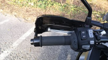

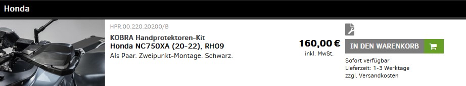

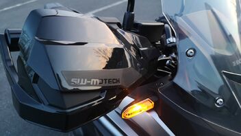

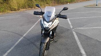

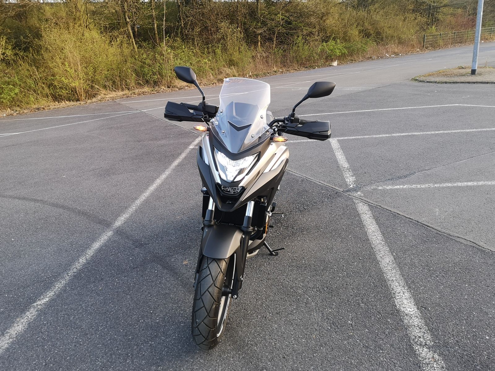

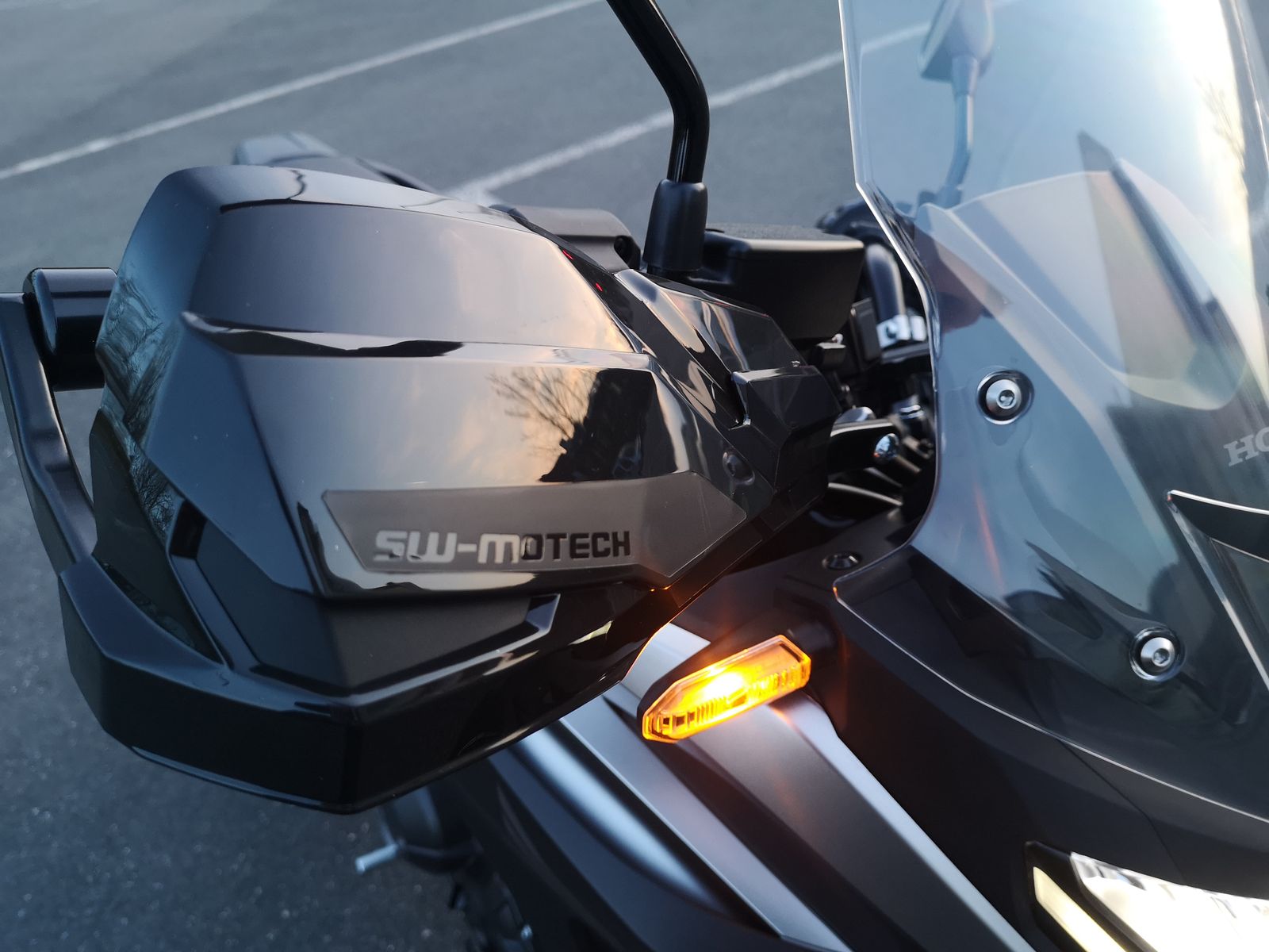

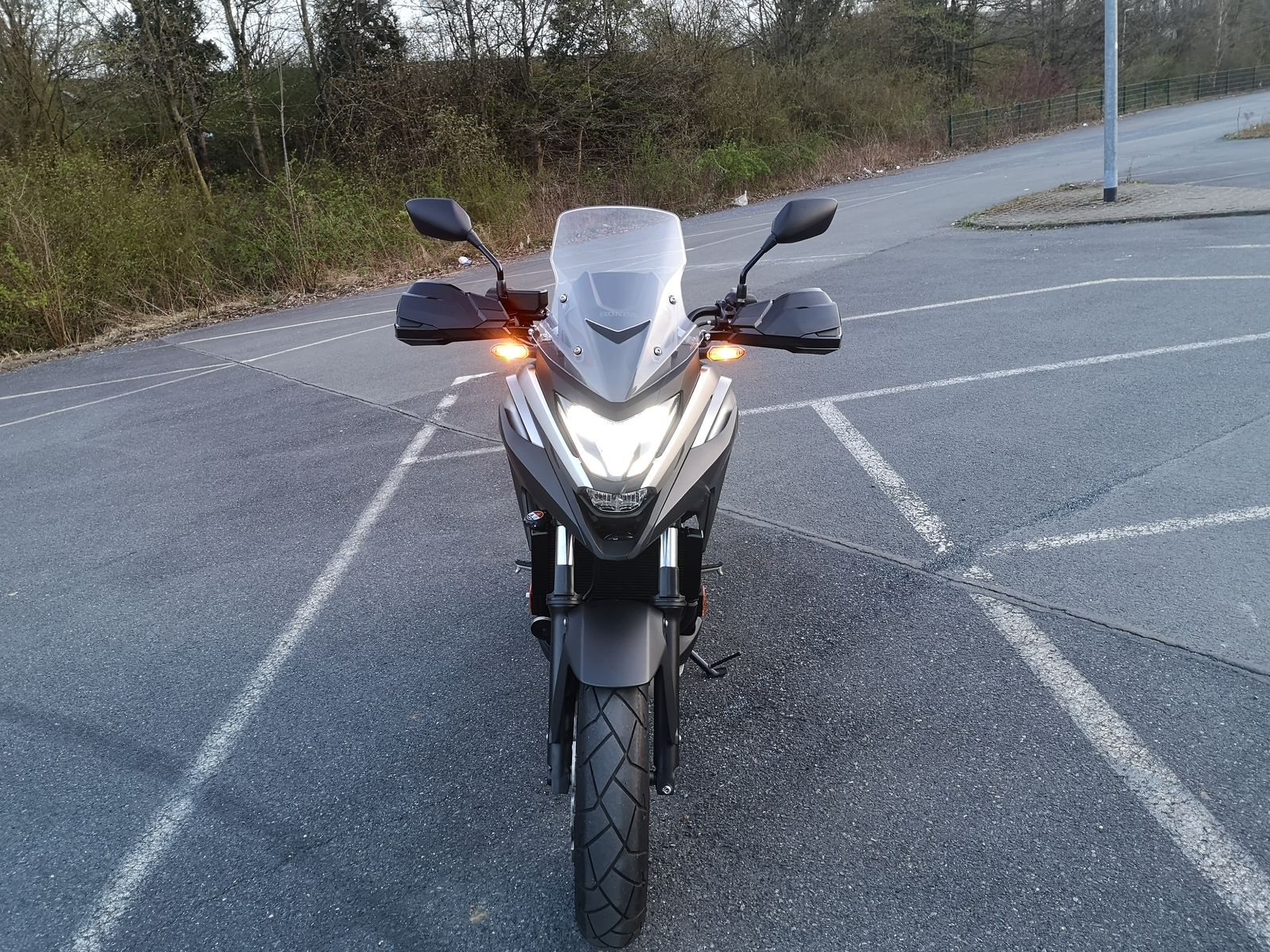

#36 Alles anzeigenIch habe an meiner RH09 sowohl Handprotektoren wie auch Heizgriffe verbaut.
Die Handprotektoren sind die SW Motech Kobra und die Heizgriffe von KOSO und zwar die HG-13.
Bin vollkommen zufrieden damit.
warum grade diese Heitzgriffe?und HG13 metrisch oder zöllig

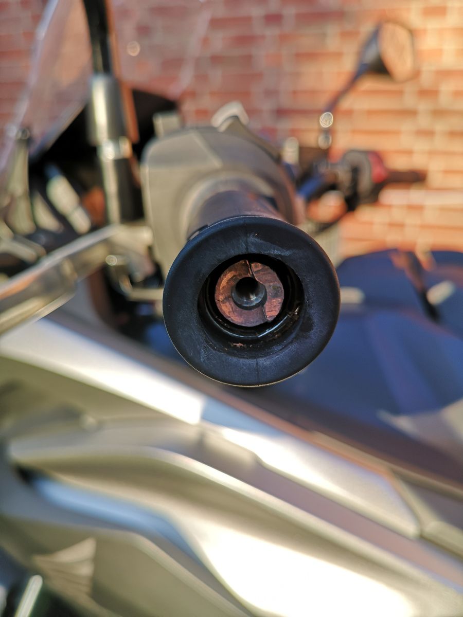

#39 Guten Morgen,
ich habe auch die Daytonas verbaut (schon an mehreren Motorrädern). Problemlos ging es aber nicht. Die Verkleidung mußte ich nicht abbauen, mit einem Führungsdraht kommt man ganz leicht an die Batterie. Allerdings paßte bei mir die Gasgriffhülse nicht so richtig. Erst nach ausbohren mit einem passenden Bohrer (geht mit der Hand ganz leicht, weil nur wenig Material abgetragen werden muß) hat es geklappt.
Gruß Carlo
PS: Oxford habe ich auch schon verbaut, die sind mir aber zu klobig.
