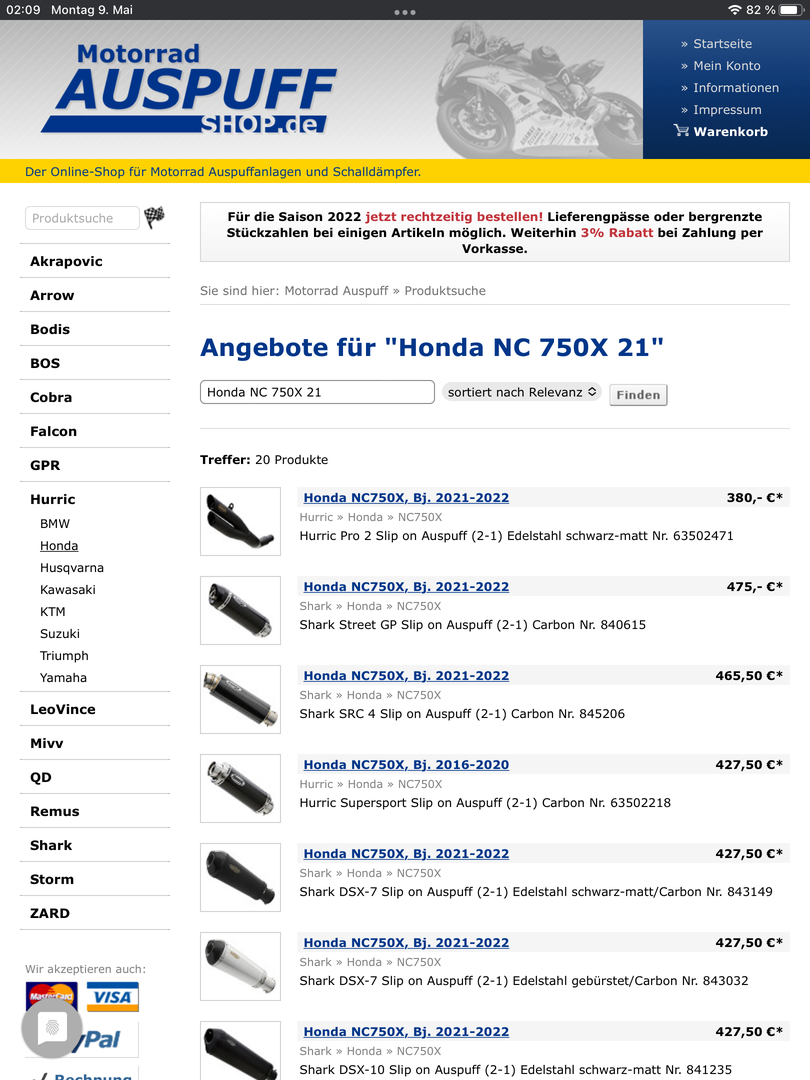

    Zuerst hatte ich am 07.09.2022 den Hurric bei Motorrad-Auspuff-Shop.de bestellt. Eine Woche später kam er an, nur war dieser voller Sandstrahl Granulat und dadurch verkratzt. Ich habe direkt eine Mail an die Kontakt E-Mail geschickt aber keine Antwort erhalten. Zwei Tage später habe ich angerufen und wurde von einem Mitarbeiter vertröstet mit, erst einmal schauen was damit ist und etvl. Einschicken und ausbessern lassen. Dieses Angebot habe ich aber direkt dankend abgelehnt.

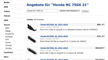

    ich möchte Fragen, ob der Auspuff Hurric Pro 2 auch definitiv passend für das Modell Honda NC750X Baujahr 2021 Typ RH09 ist? Die Artikelnummer 10038652 wird zwar für dieses Modell angeboten, aber ich hörte aus diversen Foren, dass es Probleme mit der Passgenauigkeit gibt. Ist dies bekannt bzw. wird der Auspuff explizit für EURO-5 Modelle angeboten, da seit dem Baujahr 2021 eine leicht andere Abgasanlage verbaut ist. Der Durchmesser ist tatsächlich ca 0.15 mm größer als die der Vormodelle.
    Als Antwort bekam ich:
    vielen Dank für Ihre Nachricht.
    Der Auspuff 10038652 ist leider nicht für Ihr Euro5 Modell geeignet, sorry.
    Ich gab dann noch den Hinweis gegeben, die Homepage-Informationen zu aktualisieren, denn dort steht EURO5 und eben das Modell RH09 zur Auswahl.

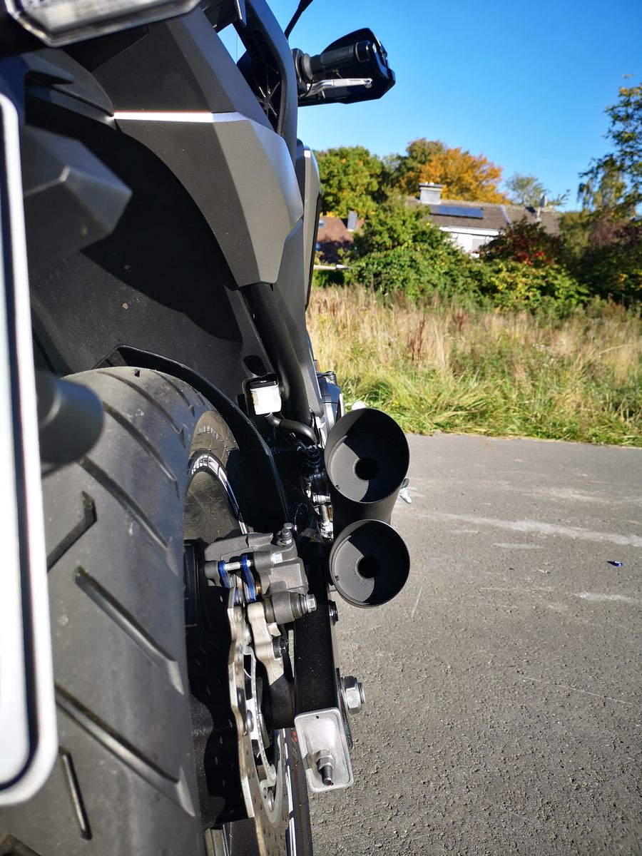

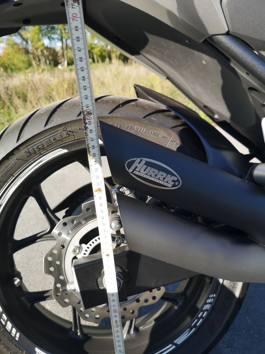

    Der Auspuff kam auch nach drei Tagen an und mit voller Freude konnte ich feststellen, dass beide dieselbe EG-BE Nummer haben:
    e24 00042G
    diese war auch an dem 2021er Auspuff vom Motorrad-Auspuff-Shop eingraviert. Die DB-Killer sind ebenfalls angeschweißt wie es für EURO5 vorgesehen ist. Und der Anschluss hat Einkerbungen.

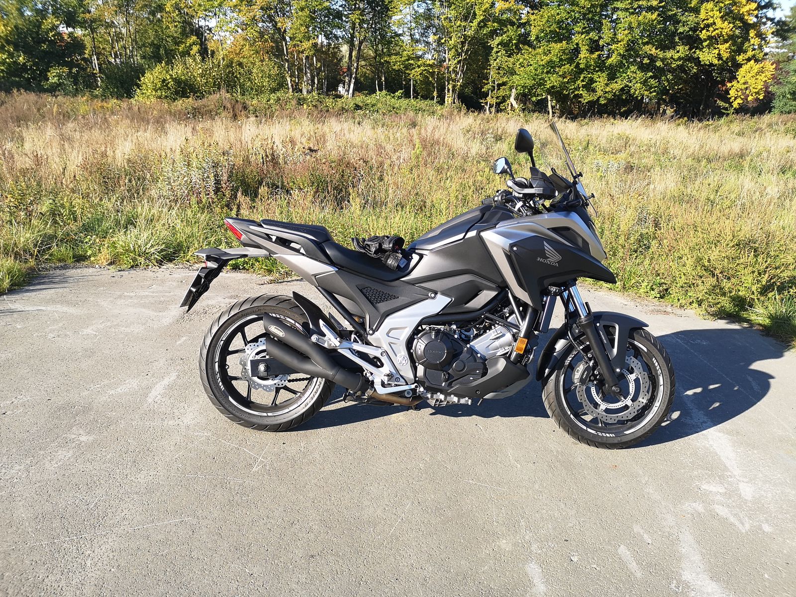

    Der Anbau war in 10 min erledigt. Er ließ sich auch ohne Widerstand anbringen, passgenau kann man sagen.
    Ich bin nun sehr zufrieden.
    Der Sound ist einfach überragend. Trifft voll meinen Geschmack. Der eh schon hohe Spaßfaktor mit dieser Maschine hat sich für mich noch einmal gesteigert. Ich bin sehr froh, dass ich trotz der Wiedersprüche ich mich doch nochmal an Louis ran gewagt habe.
    Den Vorgang bei Motorrad-Auspuff-Shop.de habe ich dann nach über 30 Tagen Hickhack anstandslos stornieren können und das Geld auch schon zurückerhalten.
    Anbei ein paar Bilder des Louis Auspuffs.
