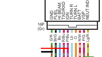

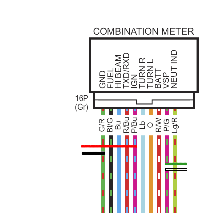

Hallo lima,
Schwarz kommt an (dunkel)Grün/Rot,
Rot kommt an Pink/Blau,
Pink/Grün wird durchgetrennt,
Grün kommt an das steckerseitige Ende,
Weiß an das andere Ende.Ich habe noch einmal das Schaltbild aus meinem Fotobeitrag angehängt
Hi,
rein zum Anklemmen musst Du nur an den Stecker vom Kombi-Instument kommen. Das funktioniert genau so, wie in meinem Foto- Beitrag für meine S. Du musst dann nur noch ein Plätzchen deiner Wahl zum Verstauen des Steuergerätes finden. Hierbei kann ich dir leider beim Integra nicht helfen.
