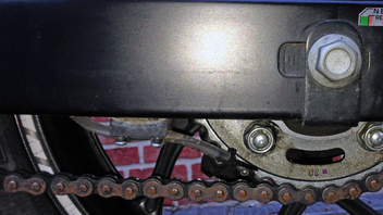

Hallo Pitter,
die ist für 119€ von Abarth Performance. sieht aus als sei die Baugleich mit der von Skidmarx. In meiner Galerie findest Du auch Fotos von der linken Seite.

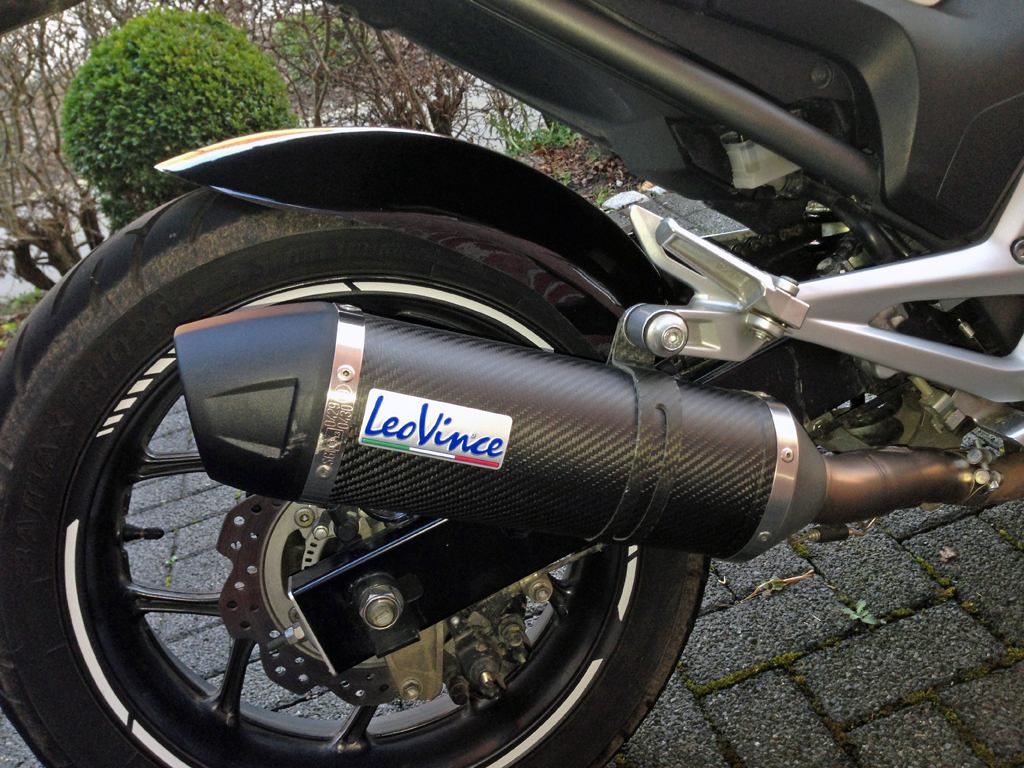

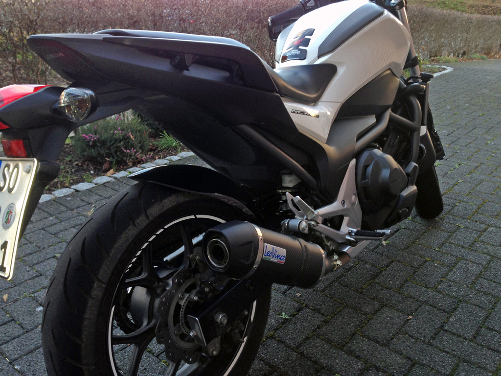

Hi,
ich hatte mir auch einige Töpfe Live angehört. Zum Schluss bei einer gemeinsamen Ausfahrt noch einmal den LV One an Christians (Kash) SD. Toller tiefer Sound, deutlich päsenter als mit dem Original aber für meinen Geschmack nicht aufdinglich.
Ich habe ihn seit Herbst auch an meiner SD. Eine Leistungsveränderung ist mir nach dem Wechsel nicht wirklich aufgefallen. Ich glaube aber, der Motor ist jetzt obenrum etwas drehfreudiger.

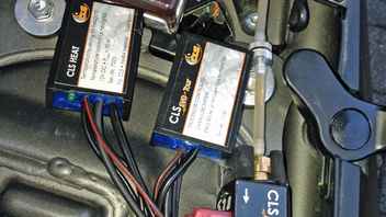

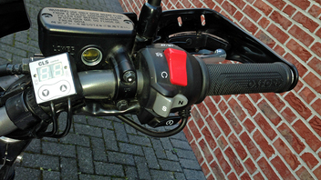

Hi,
ich habe das CLS Touring Kit im Herbst an meine SD gebaut. Alle, die Probe gefahren sind, sind begeistert von der Regelung der Heizgriffe. Ich habe die jetzt auf 5 stehen und habe eigentlich immer die richtige Wärme an den Griffen. Einzig, wenn es Morgens sehr kalt ist, dann stelle ich schon einmal auf 6/7 hoch.
Der Kettenöler ist ebenfalls bestens. Anbei noch ein paar Bilder von meinem Einbau.
P.S.: Der Service von CLS war super und schnell!
