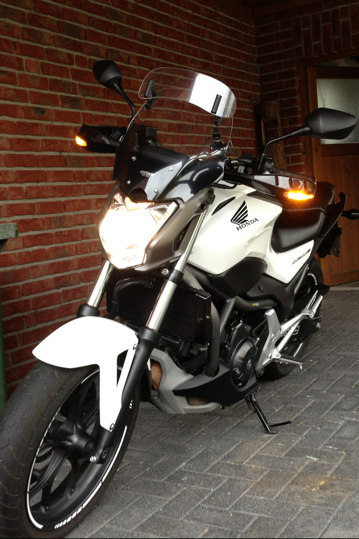

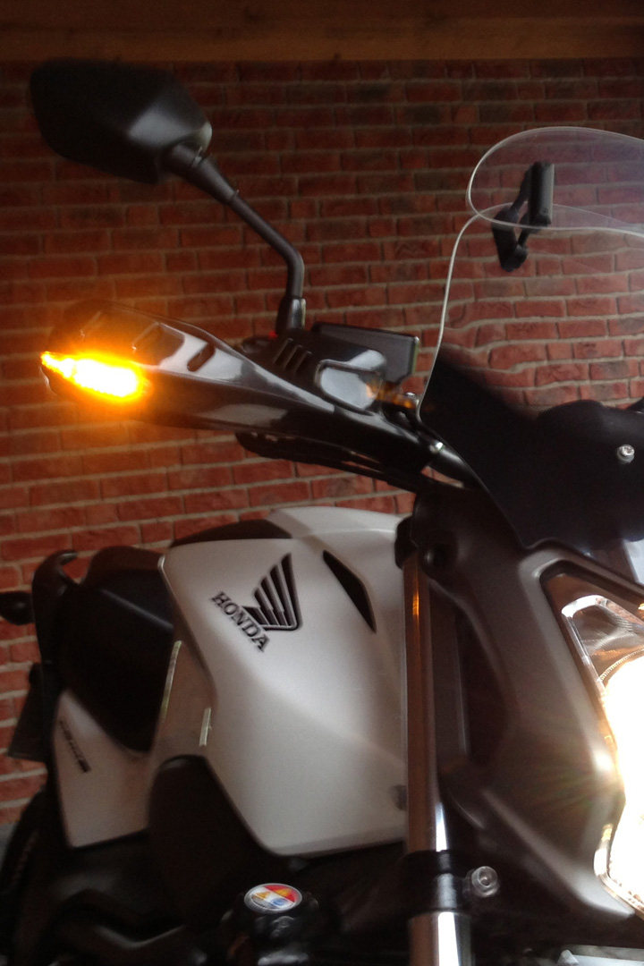

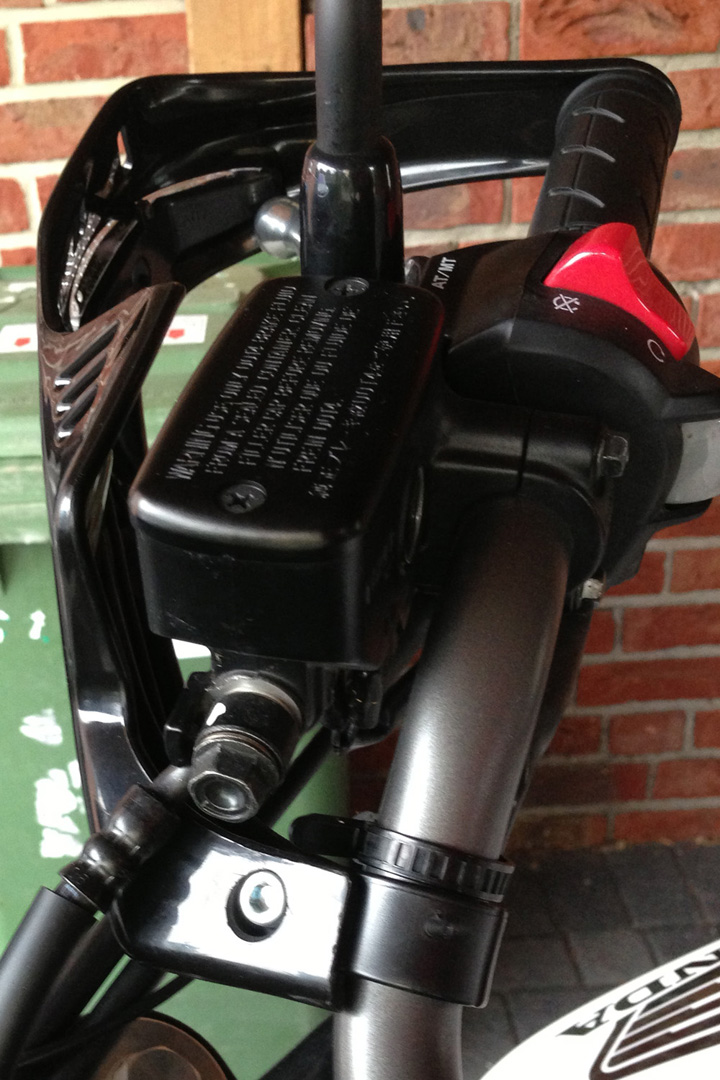

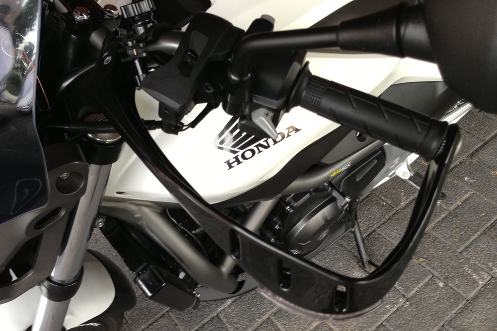

    Ich habe dann bei Louis die schmalen Madhead Protektoren mit LED-Blinkern gesehen und fand die schon schick, gerade, weil ich auch noch diese riesigen originalen Blinkerokolyten gegen kleinere LED-Blinker austauschen wollte. Für rund 50 Euro hab' ich jetzt den Versuch gewagt. Der Anbau der Protektoren ging relativ einfach über die Bühne (wenn man die Lenkergewichte erst einmal herausbekommen hat). Der elektrische Umbau war da schon etwas komplizierter. Leider muss die linke Verkleidungsseite abgenommen werden, um das Serienrelais gegen ein Lastunabhängiges zu tauschen. Da ich aber schon meine Erfahrungen durch den Spedohealer gesammelt hatte ging das mit der Verkleidung diesmal recht fix. Unten seht Ihr mein Ergebnis.

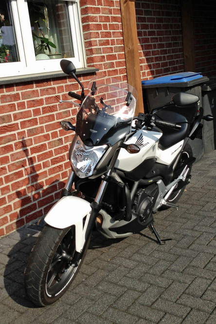

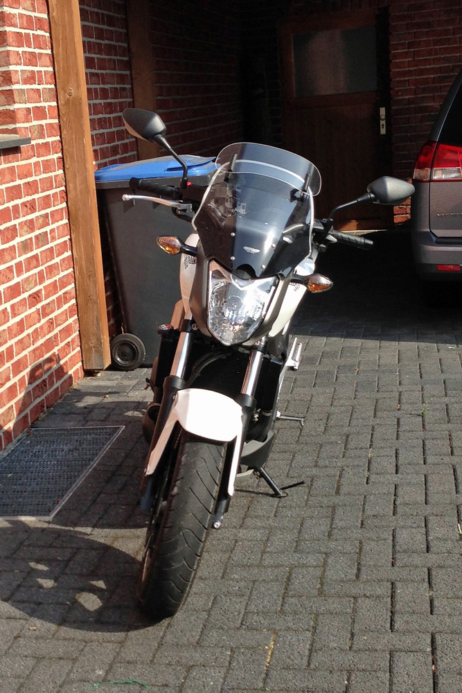

    Gut, den mords Windschutz kann ich nicht erwarten aber die ersten Fahrten jetzt auch im Regen zeigen, das alleine durch die Spoilerwirkung schon einiges abgehalten wird. Wie es mit dem Kälteschutz wird, muss sich dann im Spätherbst zeigen. Ich denke zusammen mit dem gerade bestellten Griffheizungs- und Ölersystem von CLS werden die kommenden Herbs- und Winterfahrten aber deutlich angenehmer ausfallen als im vergangenen Winter...

    Ich habe jetzt auch den MRA VTS drauf. Die Erfahrungen decken sich (in meinem Fall bei 173cm Körpergröße) mit denen von Feed-pf. Gerade bei größeren Geschwindigkeiten ist der Luftstrom deutlich ruhiger am Helm - war die richtige Entscheidung für mich.
