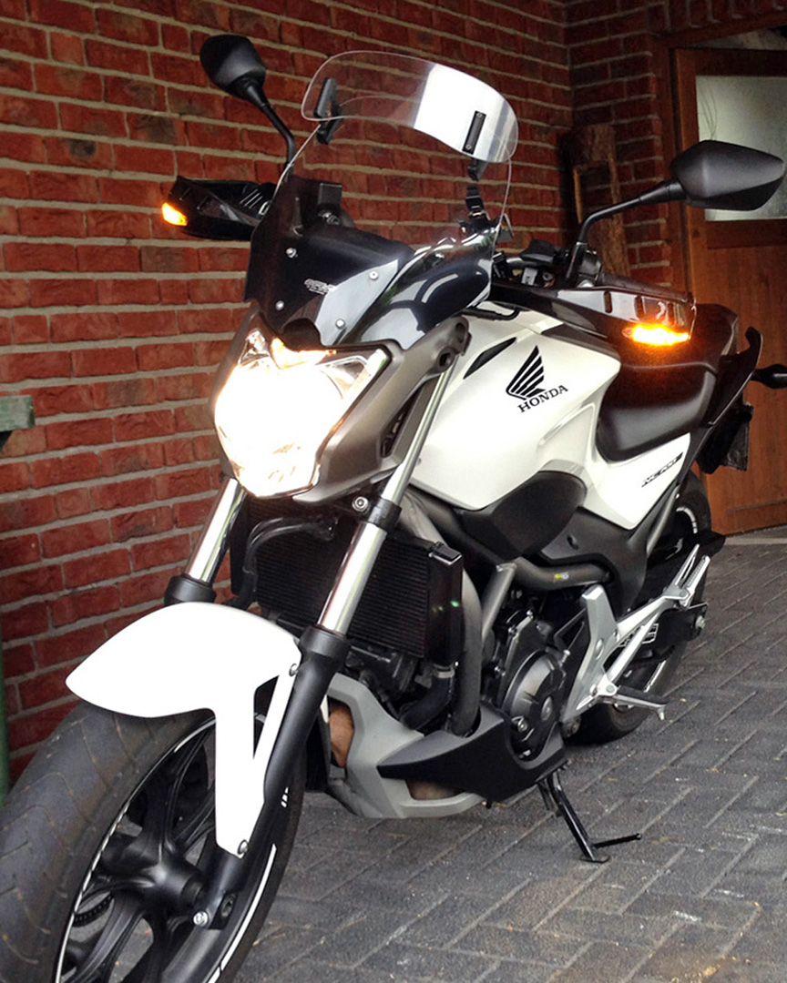

    Gerne: HANDSCHALEN MIT BLINKER... 10019605
    Ihr müsst für die Teile das Blinkerrelais tauschen. Das Originale Relais mochte bei meiner SD nicht mit LED's zusammenarbeiten. Ich habe mein Neues, LED-fähiges direkt vom freundlichen HH geholt. Es ist bei der S auf der linken Seite unter der Verkleidung außen am Helmfach angebracht.
    Meiner pers. Meinung nach sieht ein breiterer Protektor auf dem Staßenbike nicht gut aus. Man darf vom Wintschutz bei der Breite natürlich keine Wunder erwarte, aber es war diesen -winter schon ein deutlicher Vorteil bei 0°. Die LED Blinker als Ersatz für die originalen Riesenteile sind aus meiner Sicht eine coole Dreingabe mit E-Zeichen.
