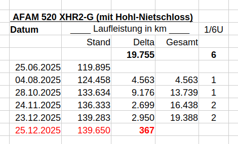

    Am Dienstag habe ich bei Kilometerstand 139.283 den Kettendurchhang wieder nachgestellt. Er lag wieder bei knapp 35 mm, nach 2/6 Umdrehungen am Kettenspanner liegt er nun bei 25 mm.
    Das Tropfintervall des Scottoilers lag die gesamte Zeit bei 180 s. Die Kette ist damit auch bei den jetzt herrschenden niedrigen Temperaturen unterhalb 5°C ausreichend geschmiert.
    Seit der letzten Einstellung des Kettendurchhanges sind auch "nur" 2.950 km dazu gekommen. Ich hoffe nicht das diese Tendenz bleibt. Immerhin ist die gesamte Laufleistung des Kettensatzes mit 19.388 km schon mal akzeptabel, aber noch nicht befriedigend. Da dürfen noch ein paar Tausender dazu kommen.
    Den Tank des Kettenölers habe ich auch aufgefüllt. Es waren schätzungsweise 25 ml, wieder mit blauem Öl. Gereicht haben diese für 9.700 km mit einem Tropfintervall von 180 s über die gesamte Zeit. Damit bin ich zufrieden.
