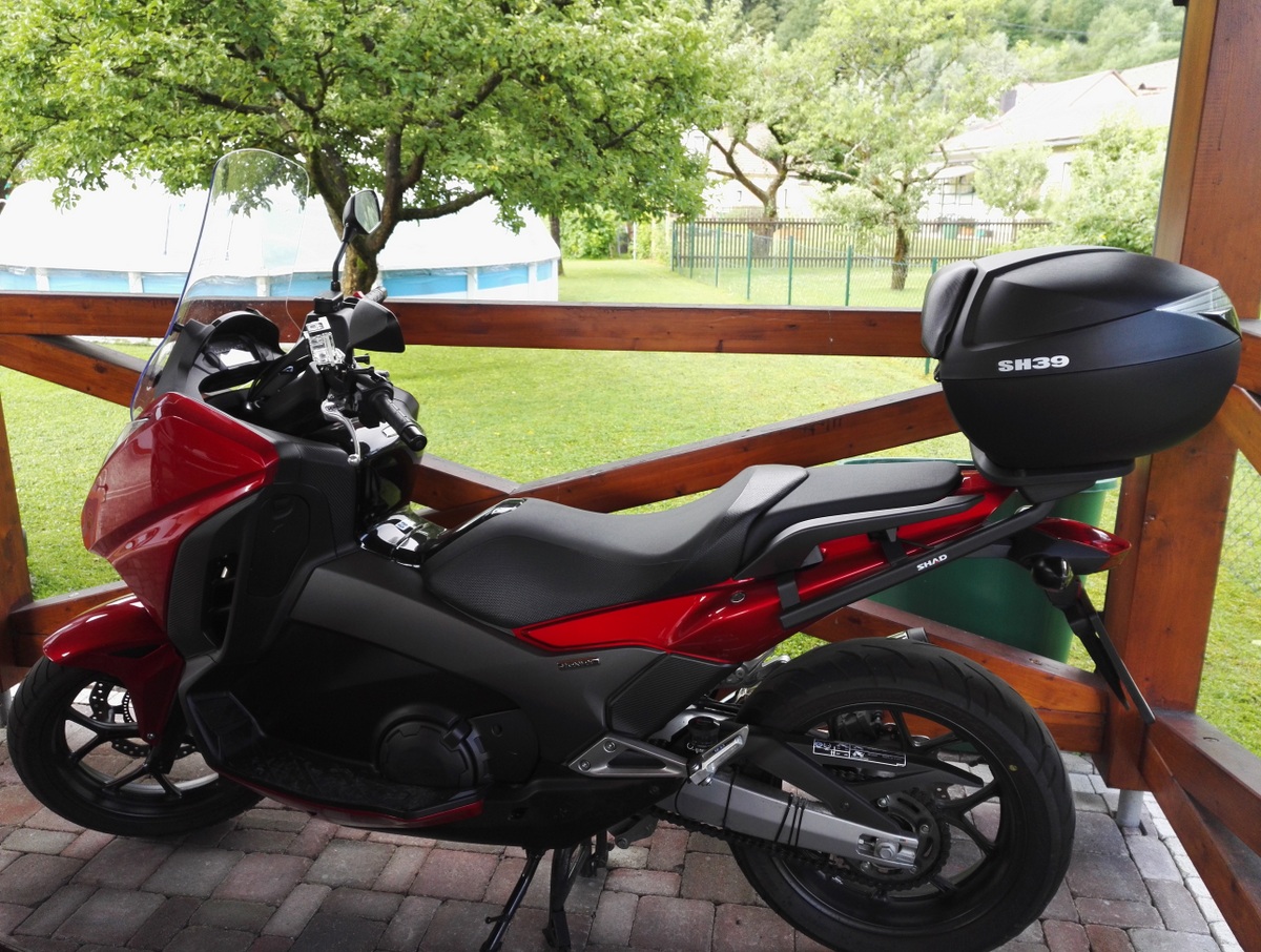

    Den Cobra Kettenöler habe ich auch montiert seit 1 Saison und muss sagen, dass das ein wirklich tolles System ist und bisher vollkommen problemlos funktioniert. Mich hat in der ersten Saison die Kettenölerei massiv gestört und eine elektrische Version wollte ich wegen dem Installationsaufwand und Kosten nicht machen.
    Ich habe den Kettenöler bei der linken Sozius Fußraste montiert (da ist innen ein Gewinde geschnitten). Hab das alles mit Loctite Schraubenfest angezogen und hält einwandfrei.
    Betreffend dem Topcase wollte ich eigentlich auch das originale System nehmen, nachdem ich die Preise von Honda gesehen habe, hab ich mir das aber wieder abgewöhnt. Ich hab dann etwas rum gesurft und mir verschiedenste Bilder im Netz angesehen. Es gibt einige Systeme die wirklich unschön aussehen (z.B. Givi) und eher durch Zufall bin ich dann auf die Firma Shad gekommen, die einerseits für Honda produziert und preislich wirklich interessant. Ich habe mir die Aluhalter, ein SH39 und die passende Rückenlehne gekauft - Gesamtpreis € 170,- inkl. Versand und allem. Montiert war das ganze in einer halben Stunde und ich finde, dass die Optik ganz gut ist, denn es gibt für das SH39 auch für den Deckel ein Carbon Cover, dass die Struktur des Kunststoffes im Lenkerbereich hat. Ich hänge ein Bild an, dass man sich ein wenig vorstellen kann, wie das aussieht. Bei der Sozius Fussraste sieht man auch den Cobra Öler.

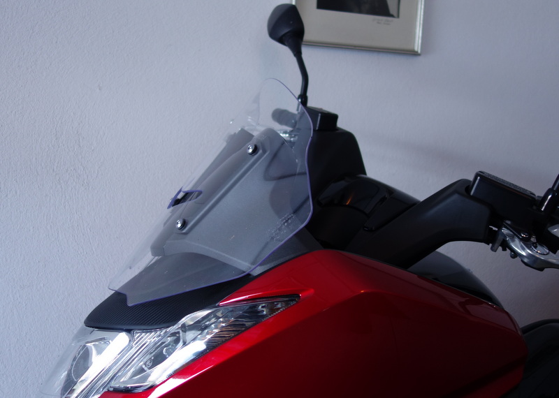

    Mit Scheiben hab ich auch schon herum experiementiert. Ich hatte eine hohe Puig Scheibe, die aber schlechter war wie die serienmäßige, dann habe ich mir einen Spoiler gekauft, der mir auch nicht gefiel da im Sichtbereich und die Wirkung war auch mehr als Fragwürdig. Ich hab mir dann eine gebrauchte original Scheibe gekauft und die in 5 cm Stücken gekürzt und immer wieder probe gefahren. Letztlich ist dann das übrig geblieben:
    [attachment=0]DSC04394.JPG[/attachment]
    Komplett ohne Scheibe geht gar nicht, da der Druck auf den Oberkörper sehr, sehr hoch wird. Mit der gekürzten Scheibe kann man im Sommer ganz gut fahren wenn man viel Wind mag - ähnlich wie bei der SH300i ohne Scheibe. Die bisherige Endlösung bei mir ist die Originalscheibe, die ich mit Kunststoffscheiben (ca. 15 mm hoch - auch auf dem großen Foto zu erkennen) etwas nach vorne neige (Scheiben sind nur bei den oberen beiden Schrauben beigelegt). Dadurch sind die Turbulenzen im Bereich des Helms geringer (175 cm Körpergröße).

    So, jetzt bin ich wegen des schönen Wetters schon wieder einige hundert Kilometer mit dem Integra unterwegs gewesen und konnte die kurze Scheibe testen.
    Im Moment hab ich sie wieder demontiert und mit dem originalen Windschild experimentiert da die Kurze doch sehr viel Gegenwind auf den Körper zulässt (allerdings fährt sich das Motorrad sportlicher). Ich habe einen 10 mm dicken Kunststoffring bei der oberen Verschraubung beigelegt wodurch die Scheibe etwas steiler steht. Das Ergebnis ist ganz gut und die Turbulenzen am Helm sind weniger geworden, allerdings immer noch vorhanden.
    Höher machen will ich die Scheibe nicht, da man dann permanent durch die Scheibe schaut, was mir nicht sympathisch ist. Allerdings kann man mit einem hochwertigen Helm die Geräusche enorm verringern und der Neotec leistet hier beste Dienste weshalb ich diese Kombination mal ein wenig austesten werde.
