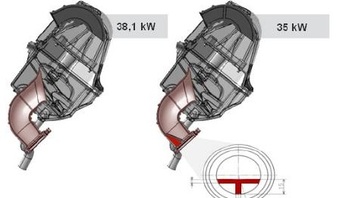

Hallo Leute, ich möchte bei meiner NC 700SDC die Drossel im Ansaugtrakt ausbauen.
Entgegen den Versprechungen meines Honda Händlers hat meine 48 PS und nicht 52.
So wie ich das mittlerweile recherchiert habe, wird man wohl in Deutschland keine 52 PS NC 700S kaufen können
Doppelkupplung hin oder her. Haben immer nur 48 PS.
Ich habe schon ein Bild gefunden, wo die Drossel sitzt und ich denke ausbauen kann nicht schaden, der Motor kann ohne auf jeden Fall besser ansaugen.
Wer hats schon gemacht und kann mal ein paar Tips posten, was muss ich alles abbauen und vor allen Dingen:
1. Kann ich die Drossel aus dem vorhandenen Ansaugkrümmer ohne weiteres ausbauen ?
2. Sollte ich besser einen Ansaugkrümmer ohne Drossel bestellen, und welche Art. Nummer hat der dann, bzw. wo bekomme ich den her ?
NC 700 48 PS Drossel/Reduzierplatte ausbauen
#3 Zitat von chrissy.77Alles anzeigen1. Kann ich die Drossel aus dem vorhandenen Ansaugkrümmer ohne weiteres ausbauen ?
Nein ! nur mit Gewalt ! (ist Teil des Ansaugkrümmers)Zitat von chrissy.77Alles anzeigen2. Sollte ich besser einen Ansaugkrümmer ohne Drossel bestellen, und welche Art. Nummer hat der dann, bzw. wo bekomme ich den her ?
Ja ! (warum siehe oben) Art.-Nr. sollte dein HH wissen, der kann ihn auch besorgen. Je nachdem wie freundlich er ist berechnet er für den Tausch ein bis zwei Stunden.
Allerdings gibts m.W. noch keine Freigabe von Honda um die Mehrleistung einzutragen. Mein
arbeitet noch dran. -
