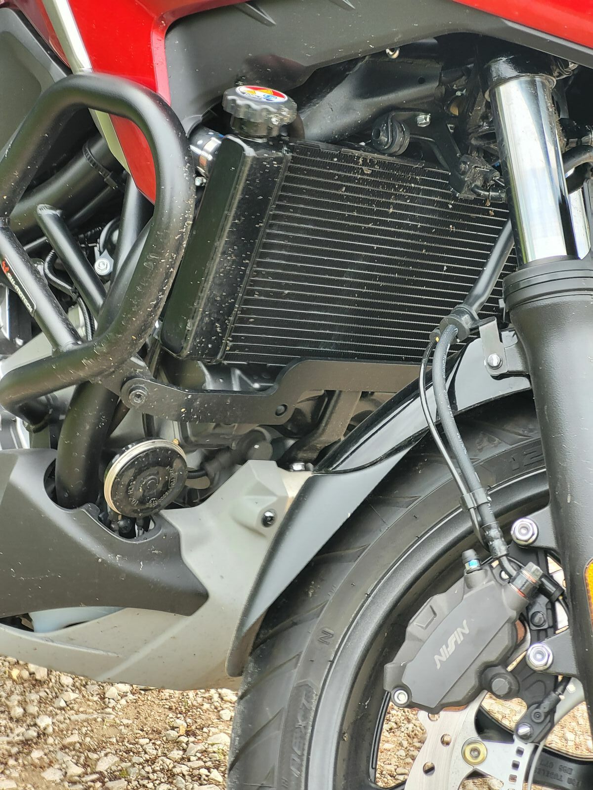

    Die Kotflügelverlängerung schützt schon sehr ordentlich.
    Vor der Montage hate ich einen "Rally-Streifen bis zum oberen Rand, jetzt nix mehr.
    Hab meinen auch von so einem günstiger geht es nicht Shop und angeschraubt.
    Für die Bohrungen hab ich das Plastik halt schnell abgenommen.
    Warum nicht ab Werk?
    2 Gründe:
    1. die Kundschaft möchte es vom Look her sportlicher
    2. Honda möchte gerne auch später mal nen neuen Kühler verkaufen und montieren ^^ .

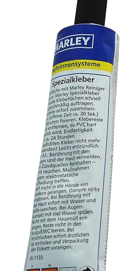

    ich wollte dir erst auf einem anderen Weg mitteilen, dass du womöglich einen Fehler begangen hast.
    Dieser Weg ist mir aber versperrt :). So muss ich es öffentlich machen.
    Der empfohlene Kleber ist PVC-Kleber und ganz sicherlich für PVC-Dachrinnen und Teichfolie hervorragend geeignet (s. Foto)
    Tatsächlich ist durch das kurzzeitige Auflösen der Oberfläche eine Kaltschweißung möglich.
    Das Zaubermittel heißt "Tetrahydrofuran".
    Im Fahrzeugbau wird aber für außen kein PVC verwendet.
    Hier kommt EPDM/PP, ABS oder HD-PE zum Einsatz. Diese Kunststoffe lassen sich auch nicht mit Aceton auf/anlösen.
    PVC - Polyvinylchlorid
    EPDM/PP - Ethylen-Propylen-Dien/Polypropylen
    ABS - Acrylnitril-Butadien-Styrol-Copolymer (zwei vermischte Kunststoffe)
    HD-PE - Hochdruck-Polyethylen
    ____________________________________________
    Für Nachahmer soll das nur ein Achtungszeichen sein. Ich würde kein PVC-Kleber verwenden.
