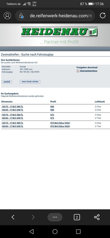

    Hallo Stimmt. ( den 160er -17 gibt es nicht )
    Ich habe natürlich den 170/60-17 er daraufgemacht.. der 150 er wehre mir zu schmal.
    der 170 hinten ist die beste Wahl.
    Ja es gibt noch Länder in welchen man den Reifen drauf machen darf , welcher wirklich
    zum Motorrad am besten passt und mehr Sicherheit Bietet wie der in Deutschland Vorgeschriebene.
    nicht umsonnst ist exakt der Reifen in der Gr. Erstausrüster für BMW und Duc usw..

    Naja, da sieht man mal wie unterschiedlich die Meinugen sein können...
    Ich empfinde den 150er als den deutlich besseren, weil noch höhere Eigendämpfung und WEIL schmaler... :D
    Da es ein ausgesprochener Offroadreifen ist, ist er im Gelände und auf Schotter als schmalerer Reifen außerdem auch sowieso etwas besser, und in die Kurven lässt er sich auch besser kippen ;)
    Der 150/70er hat insgesamt 2,9% mehr Abrollumfang und der 170/60er 1,95% mehr als der 160/60er.
    Beide bekommt man in Deutschland also nicht eingetragen, es sei denn man ändert die Sekundärübersetzung...
    Ich bin grad dabei, mein Kettenrad von 39 auf 40 Zähne (hab ne 15er X mit DCT) zu erhöhen, damit ich die 2,9% mehr Abrollumfang wegen des 150/70er Reifens mit den 2,5% weniger Antriebsumdrehung aufgrund des größeren Kettenrades auf 0,4 % Gesamtabweichung verringere, so dass ich dann auch den 150/70er entsprechend in die Papiere eingetragen bekomme...
    Denn zulässig sind nach Aussage meines Dekraprüfers des Vertrauens nur max 1% Abweichung im Abrollumfang des Tachoangetriebenen Rades (was bei uns ja hinten ist) nach oben (also dass der Tacho max. 1% weniger als Original anzeigt) oder 4% nach unten, (also dass der Tacho max. 4% mehr als Original anzeigt).

    Da der Tacho mit ganz großer Sicherheit deutlich mehr als 2% gegenüber der tatsächlichen (gps) Geschwindigkeit vorgeht, wird Dein Mopped auch mit dem 170/60er nicht plötzlich weniger km/h anzeigen als Du tatsächlich fährst.
    Und die tatsächliche Tachoabweichung interessiert praktisch auch Niemanden bei TÜV/Dekra, solange technisch nichts am Originalzustand geändert wird!
    Da interessiert nur die tatsächlich technische Änderung gegenüber dem in den Papieren eingetragenen IST-Zustand.
    Und von dem darf man nun mal, in Bezug auf die Tachoanzeige, nicht mehr als 1% nach unten und mehr als 4% nach oben abweichen.
    Selbst wenn Dein Tacho im Originalzustand 10% vorgeht, wäre aus zulassungsrechtlicher Sicht eine technische Änderung, die dazu führt, dass Dein Tacho plötzlich nur noch 8,8% mehr km/h anzeigt, schlicht unzulässig, egal wie Sinnlos das aus praktischer Sicht sein mag.
