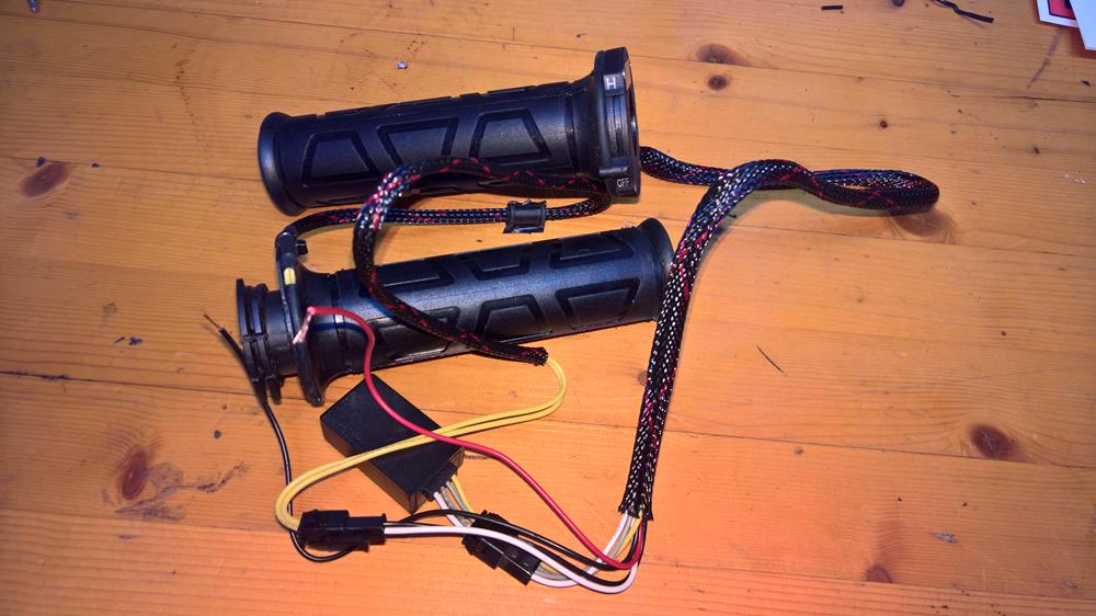

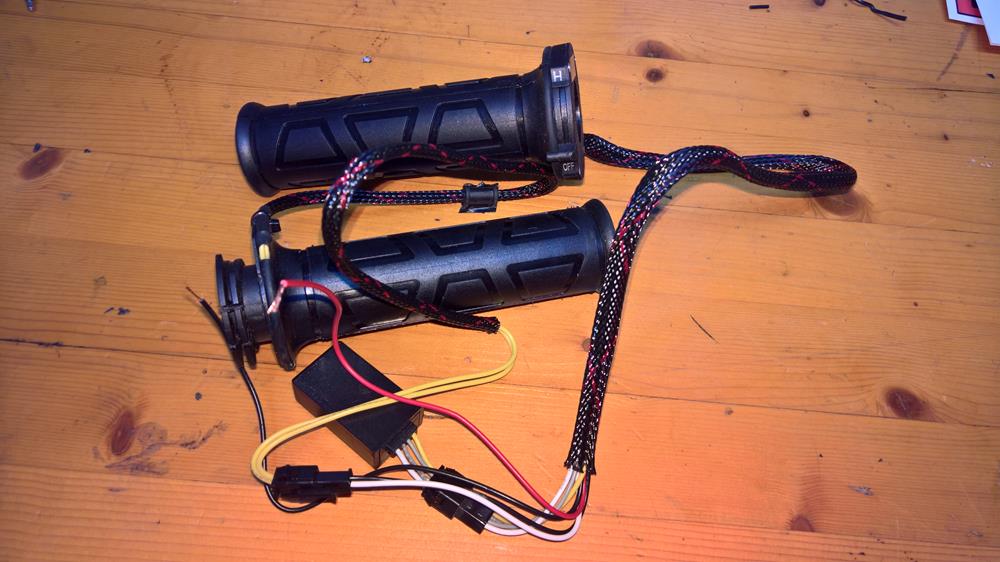

    1.) Wie hast Du die angeschlossen? (Zündungsplus? Hast Du den Optionsstecker?)
    2.) Einbauanleitung dabei? Muss man irgendwas beachten?
    3.) Wie werden die Griffe gesteuert? (An/Aus/Temperaturstufen?)
    4.) kann man die Kabel so verlegen, dass man recht wenig sieht?
    5.) Vielleciht kannst Du ja Fotos machen? =))
    1. Zündungsplus über den Optionsstecker auf ein Entlastungsrelais (da hole ich mir den Strom dann für Navi, Nebelscheinwerfer, el. Staufachöffner, Griffheizung)
    2. keine brauchbare Anleitung, wozu auch: ist reine Schrauberarbeit
    3. 4 Heizstufen
    4. bei richtiger Verlegung sieht man fast nichts
    5. Fotos folgen

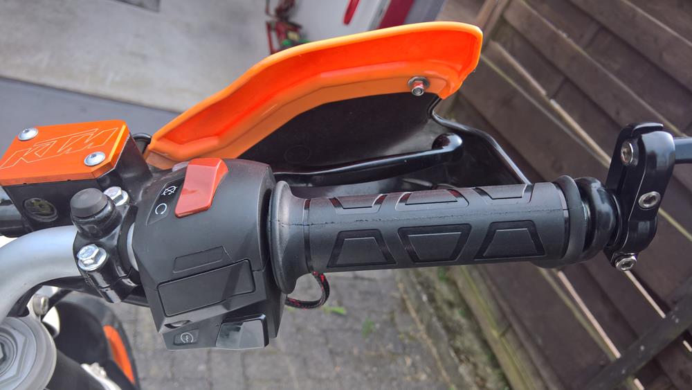

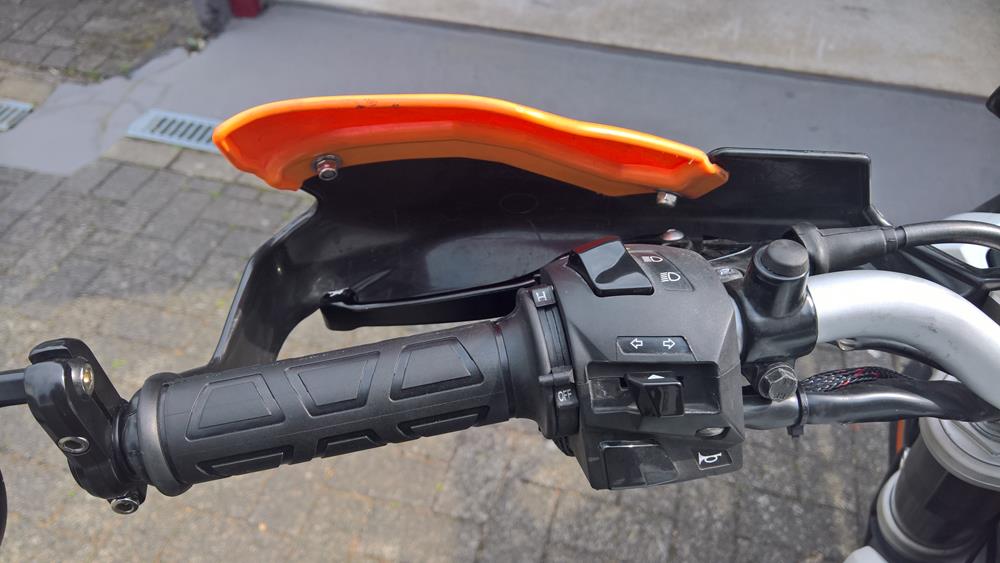

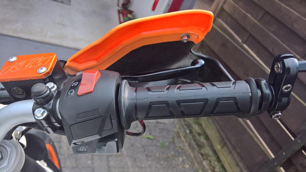

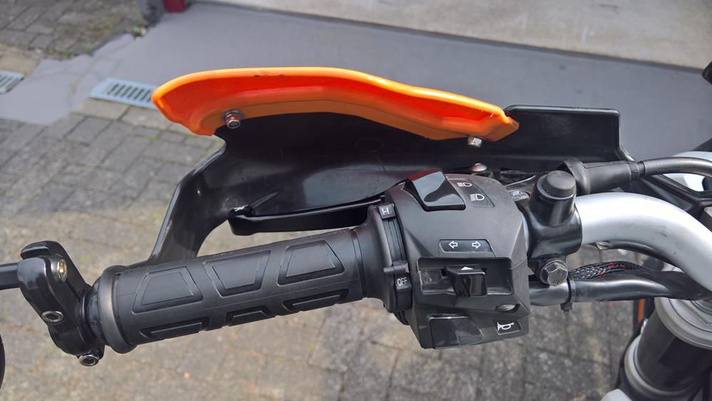

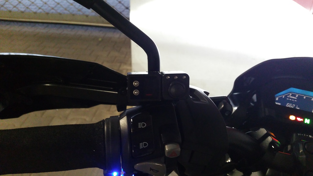

    Die drehen sich doch immer mit, wenn man Zubehör verbaut.
    Hab die heut verbaut, sieht man kaum:
    [attachment=1]WP_20170401_15_11_41_Rich (Copy).jpg[/attachment]
    [attachment=0]WP_20170401_15_11_36_Rich (Copy).jpg[/attachment]
    Hab die Anschlüsse und das Kästchen noch zusätzlich (wasserdicht) verklebt - Funktion ist top!

    Ich habe leider keinen Optionsstecker bei mir - würde daher auch eine Sicherung dazwischen schmeißen (oder ist die schon in dem Kästchjen drin?).
    12 W bis 24 W regelbar.. Also nur 2A? o0 Hätte da ja mehr erwartet.
    Werde dann wohl eine 5A-Sicherung davor schmeißen.
    Irgendwelche EInbauhinweise für einen Amateur-Schrauber wie mich? =D
    Bspw. steht da: " [...] and apply addhesive to the end of handlebars to stick firmly [...]" Aber da ist doch gar kein Kleber bei! Habt ihr Kleber verwendet (soll ja nur, wenn der rutschen sollte..).
