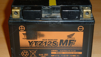

    Ich würde mir bei Defekt nachfolgende Gel-Batterie kaufen (wieso mehr ausgeben..ein Bekannter hat bereits mehrere dieser in seinen Motorrädern und ist Top-zufrieden):
    http://www.ebay.de/itm/Dynavol…dc9710:g:8B8AAOSwq7dXFl1K (34,30€ -bei dem Preis ärgert man sich wenigstens nicht, wenn diese vorzeitig den Geist aufgeben sollte).

    Für die "Gel"-Batterien, die Starterbatterien sind braucht man kein anderes Ladegerät als für AGM-/Vlies- bzw. wartungsfreie Batterien.
    Li-Ionen-Batterien mögen keine Erhaltungsladung, die altern vorzeitig wenn sie komplett geladen gelagert werden.
