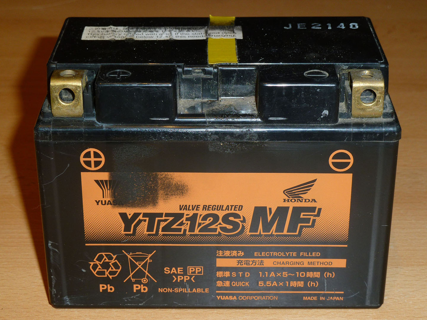

#42 Danke für Eure Antworten
Nach einer Nacht am Power Charger (an dem ich eben lese, dass er nicht für Gel-Batterien geeignet sei ! ) sprang mein Mopped
sofort wieder an
Ich bin dann eine kleine Nordhessenrunde gefahren und alles scheint OK zu sein.
Den einzigen von mir angebauten Verbraucher, eine Bordsteckdose, habe ich nicht wieder angeschlossen (sie ist verdächtig ).
Gruß von Christian aus Nordhessen -
#45 Zitat von -BW-Batterie aufladen, drei Tage stehen lassen und dann erst einbauen und starten.
Springt sie noch an ist alles i.O., selbst relativ defekte Batterien funktionieren ganz kurz nachdem sie geladen wurden oft noch, das sagt dann gar nichts aus.Hoffentlich hat sie noch volle Landung, wenn ich in 3 Wochen zurück bin
Gruss von Christian aus Nordhessen
P.S. Ich werde das Ergebnis mitteilen . -

Hallo Volker, Danke für dein Tipp eine Lithium-Ion-Baterie neu einzubauen...
Ich habe mir darauf hin diese hier https://www.louis.de/artikel/j…r_article_number=10036934 bei Tante Louis Bestellt...
Drei Tage Lieferzeit und... passt genau...
Ist etwas kleiner, und wurde mit ein mitgelieferten Stück Schaumgummi unterpolstert.Die neue Lithiumion Batterie ist viel viel leichter als die orginale ( wirkliche 4. Kg...!!!)
Neue Schrauben und Unterpolsterung, alles dabei...!
Die Baterie wurde voll geladen geliefert u. hat oben ein Drucknopf zum überprüfen der Baterieladung mit LED...
Fazit:Ich bin sehr zufrieden mit der neuen leistung, der Annlasser hat noch nie mit sooo viel Power die Honda angefeuert...
Zum fahrverhalten: Grandios... Da die Baterie ja bei der NC-Honda ziemlich hoch eingebaut wurde, macht sich viel weniger Bateriegewicht sofort bemerkbar...
