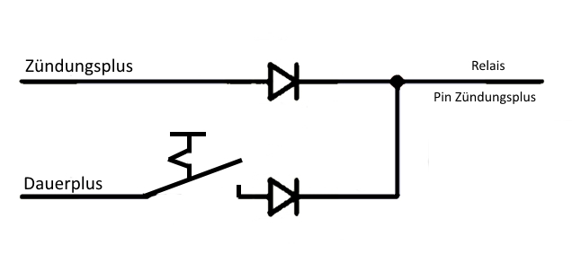

http://www.tecbike.de/Honda/75…-750-lastunabhaengig.htmlZitatAusfall der Warnblinkanlage, nach Montage von ZubehörBlinkern gehört jetzt der Vergangenheit an.
Das stimmt halt nicht ganz, hab noch keins gefunden, womit die WBA auch bei ausgeschaltener Zündung funktioniertgibts auch bei Amazon oder Ebay. Louis hat auch eins, nur is da ein Kabel dran
