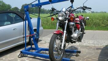

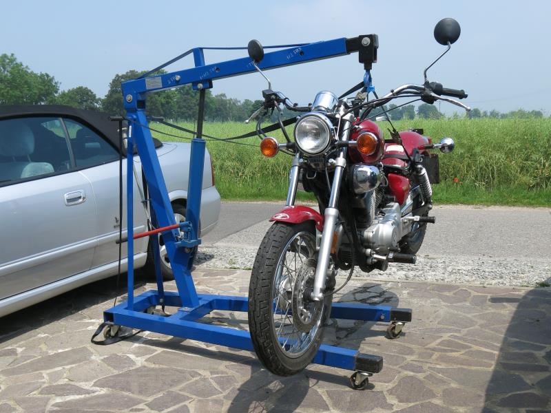

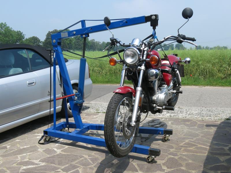

Es gibt ja verschiedene Motorradhebebühnen. Der Nachteil ist, daß die Mopeds meist auf den Rädern stehen. Die Bühnen, die unter dem Motor sitzen sind hingegen meist sehr wackelig. Es empfiehlt sich, das Motorrad aufzuhängen. Wer z. B. einen Carport hat, kann das sehr gut an den dicken Querbalken machen. Noch komfortabler ist es, einen Motorheber bzw. Werkstattkran zu benutzen. Für 1,5 bis 2 Tonnen bekommt man die neu für 100 bis 150 €, gebraucht mit ein wenig Geduld für 50 bis 100 €. Ich habe mir einen günstigen gebrauchten Werkstattkran zugelegt, der 2 Tonnen hebt. Für den Radausbau (auf dem Bild zum Kettenwechsel) hebt man das Motorrad einfach an. Was hängt, kippt nicht um! Man kann so viel Zeit sparen und sicherer als mit allem, was man so unterstellen kann ist es auch.
->Siehe angehängtes Bild<-
Als Gurte habe ich die üblichen Spanngurte in der ganz schmalen Ausführung genommen (meist mit 1,5 Tonnen Tragkraft gekennzeichnet); diese Gurte bekommt man meist so ab etwa 5 € pro Stück. Vorne geht man z. B. an den Lenker links und rechts der Klemmung oder z. B. an die obere Gabelbrücke. Hinten sucht man sich geeignete Punkte am Rahmen.
