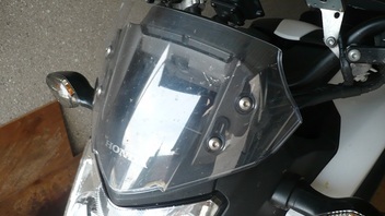

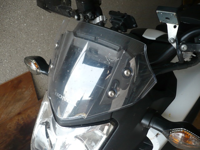

  • #15
    O.T.
    Wie Rentner schreibt geht es mit einer Laubsäge (Bügelsäge für filigrane Bastelarbeiten). Mir stand nur eine Bandsäge mit schmalen Niro-Band zu Verfügung. Ich habe beide Seiten abgeklebt, die Schnittkanten hinterher mit einen Innenentgrater sauber gerundet.
    Gruß Berndte

  • #18
    Hallo Berndte,
    kannst du vielleicht noch ein Foto von direkt von vorne von deiner Maschine hochladen. Und von etwas näher dran. Ich habe die gleiche MRA Scheibe und habe auch extrem Turbulenzen am Helm. Ich überlege, die ebenfalls selbst zu kürzen.
    Kannst du vielleicht noch etwas zu Deiner Größe schreiben und in wie fern sich der Winddruck und die Geräusche mit der gekürzten Scheibe verändert haben?
    Ich bin 1,78 groß und mit der MRA Scheibe ist deutlich weniger Druck auf dem Oberkörper aber die Geräusche und Turbulenzen am Helm sind deutlich mehr.

  • #20
    Hallo Jayjay,
    schau mal bei Rentner in sein flickr-Konto (Link in seiner Signatur). Dort findest du das Album 150614 Bebra. Hier siehst du die gekürzte Scheibe etwas detailreicher. Ich habe beide Seiten abgeschnitten (schmaler) und oben 2 cm über dem Kombiinstrument stehen gelassen. Den dadurch entstandenen oberen Ecken habe noch eine Rundung r 40 mm verpasst.
    Ich bin 184 cm klein. Der Wind steht bei mir auf dem Oberkörper, ist aber kein Problem für mich.
