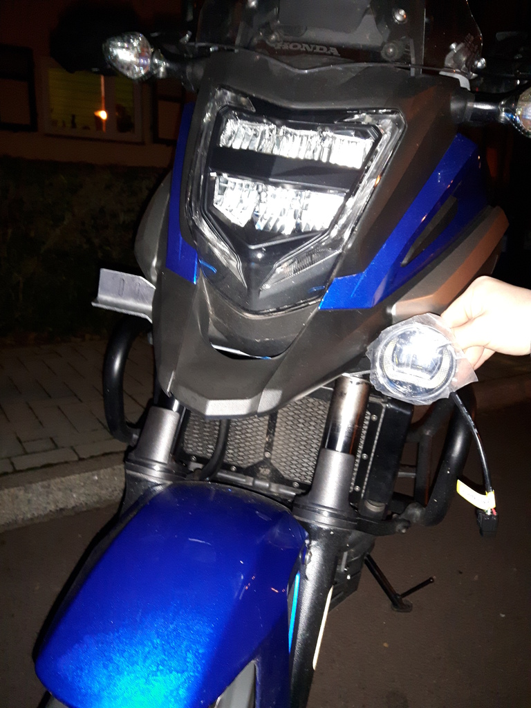

    Nichtsdestotrotz sind die Vorbereitungen für Nebelscheinwerfer und Tagfahrlicht bei mir in vollem Gange, die Halterung für die Scheinwerfer ist so gut wie fertig und ich hoffe, dass ich bald mal an einem schönen, nicht zu kalten Wochenende Zeit finde alles einzubauen und anzuschließen.

    Hallo Kartoffelsalat,
    zuerst gratuliere ich dir zu deiner blauen X, in meinen Augen einfach die schönste der angebotenen Farben. :mrgreen: Dein Deutsch ist super, brauchst dich nicht entschuldigen. Und du kannst mich ruhig mit "du" ansprechen, im Forum ist das nicht so förmlich. ;)
    Zu deiner Frage: Die X hat glücklicherweise vorn unter dem "Schnabel" zwei Befestigungslöcher, an der eigentlich der Honda Sturzbügel befestigt wird. Diese zwei Löcher haben einen Durchmesser von 6,5 mm, perfekt um ein M8-Gewinde hineinzuschneiden.
    Ich habe also ein 3mm Alublech (AlMg3) genommen und so ausgesägt, dass es dort drunter passt und wie auf dem Bild zu sehen hochgebogen (Abkantbank!), um meine Scheinwerfer daran befestigen zu können. Der leichte Knick vorn dient der Stabilität, jedoch musste ich gestern bei der Anprobe feststellen, dass es trotzdem noch zu sehr schwingt und werde demzufolge noch ein weiteres Stück Blech zur Versteifung auf die Unterseite schrauben und kleben. Im Anschluss wird es noch in schwarz matt (RAL9005) lackiert.
    Diese LED-Tagfahrlicht-Nebelscheinwerferkombination habe ich dafür gekauft: http://www.ebay.de/itm/331576657458
    Scheinbar sind sie gerade nicht verfügbar, das ist natürlich ärgerlich und ich bin froh, dass ich noch welche bekommen habe. Sie sehen ziemlich gut aus (wie ich finde) und sind mit einem Durchmesser von 70 mm noch relativ klein, aber groß genug um gesehen zu werden (Tagfahrlicht).
    Wenn ich mit dem Umbau fertig bin, werde ich ausführlich alles dokumentieren, das hier ist jetzt höchstens zur Ideenanregung geeignet. :)
