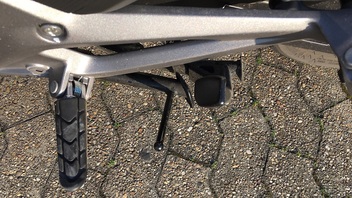

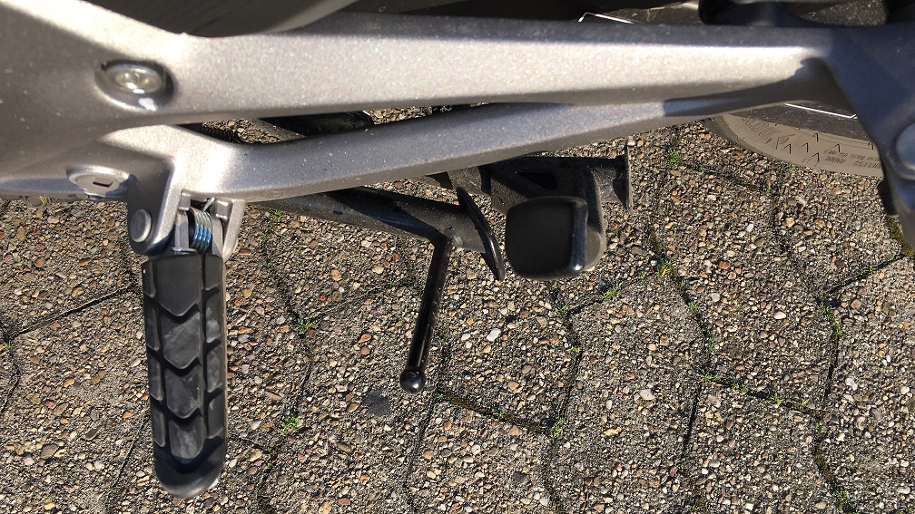

    Aus meiner Sicht kann der HS relativ problemlos um bis zu 3 - 3,5 cm gekürzt werden, was es Dir ermöglichen sollte, das Motorrad selbständig aufzubocken.
    Auf der linken Seite hat man nur das erwähnte Problem mit eingeklappten HS bzgl. dem Ausleger, der durch die Kürzung näher an Seitenständer und die Fußraste heranrückt. In Deinem Fall ist der Seitenständer ja bereits gekürzt worden, vermutlich um 4cm, somit solltest Du an deiner Maschine hier deutlich mehr Platz haben, als ich an meiner NC. Bei mir hat das Knotenblech des Auslegers nur rund 2cm Platz zum Seitenständer, bei Dir müssten hier an die 6cm Luft sein, eine Kürzung um bis zu 4cm also kein Problem. Gleichzeitig rückt der Ausleger also auch näher an die Fußraste und es könnte passieren, dass Du den Ausleger nach der Kürzung mit der linken Ferse berührst bzw. von oben darauf drückst, womit Du den HS dann während der Fahrt leicht runter drücken würdest, was auf keinen Fall passieren darf, da sicherheitsrelevant. Hier müsstest Du also mal schauen, wie Du üblicherweise auf der Raste stehst und wieviel Platz hier ist.
    Geschätzt würde ich sagen, dass der Ausleger dann ebenfalls 2cm gekürzt werden muss, damit er unterhalb der Fußraste liegt, wonach Du ihn nicht mehr mit der Ferse berühren würdest. Das Aufbocken sollte selbst mit gekürztem Ausleger nicht viel schwerer ausfallen.
    Das Foto verdeutlicht die Platzverhältnisse an meiner NC, bei dir müsste es aufgrund des gekürzten Seitenständers großzügiger aussehen.

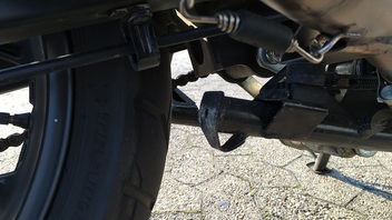

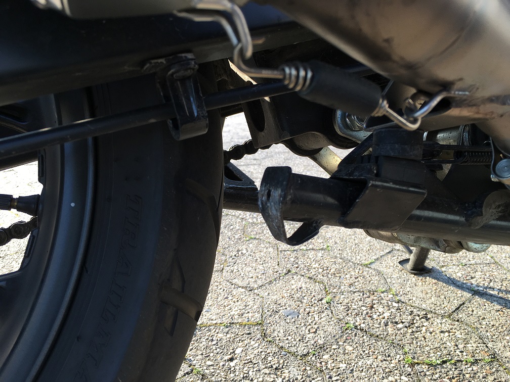

    Auf der rechten Seite bekommst Du kein Problem mit dem Anschlag, da dieser ziemlich genau auf einer Höhe von 4cm angebracht ist (s. 2. Bild). Leicht unterhalb müsste der HS also durchtrennt werden, also bei rund 3,5cm von unten gemessen.
    Auch mit der hier angebrachten Feder, die den HS oben hält, bekommst Du somit keine Probleme, da der Punkt unverändert bleibt.
