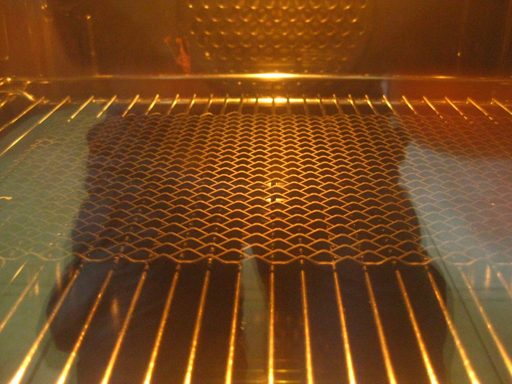

    Dante: ich will das Gitter mit Auspufflack überziehen. Den habe ich zur jährlichen Pflegeprozedur meines Varadero-Krümmers eh im Haus. Vorteil: der ist etwas stoßfester, kratzfester und vor allem hitzeresistenter als normaler Lack. Im Grunde geht aber auch der normale Lack, da wir nicht von Temperaturen jenseits der 150° Marke am Kühler reden. (Den müßte ich aber erst kaufen und wir wollen doch sparen, gelle? ;) ) Auspufflack sollte nach dem Antrocknen bei ca. 200° eingebrannt werden, daher die Backofenprozedur. Normale Lacke kannst du aber lufttrocknen lassen. Mit Wärme gehts schneller, aber soviel ich weiß, werden die Trockenkabinen beim Lackierer nicht wärmer als 60° - also Finger weg vom Ofen!
    Blanke Metallgitter vorher entfetten (Bremsenreiniger, Aceton), da die meist eingefettet sind als Rostschutz. Wenn du da hast, benutze ne Grundierung. Kann nicht schaden. Wenn nicht, probier es ohne. Direkt was Pulverbeschichtetes ist natürlich Sahnestück (Schnittkanten dann aber mit Lack versiegeln).

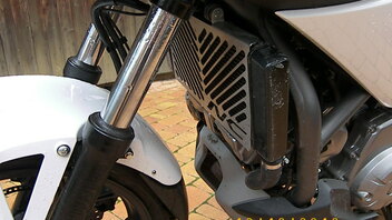

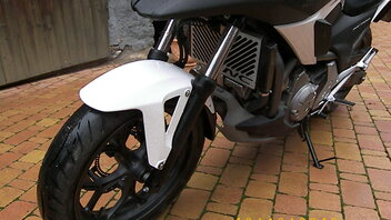

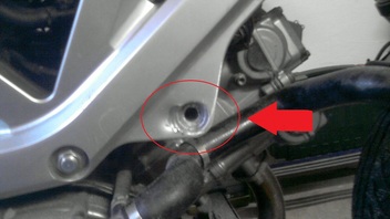

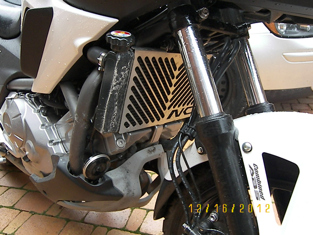

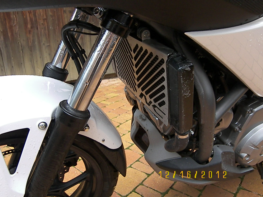

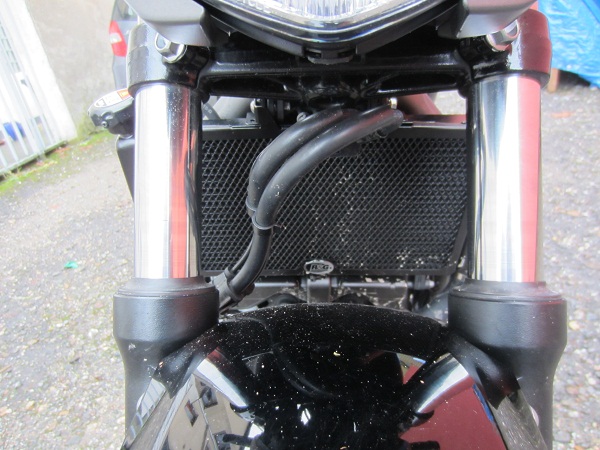

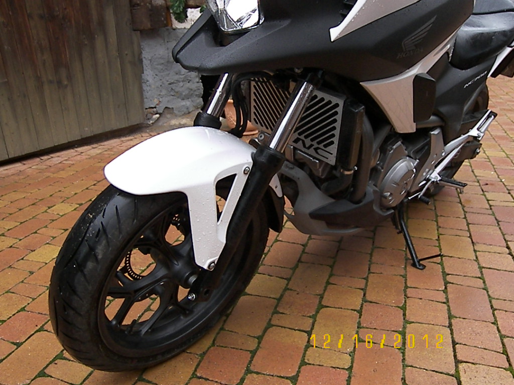

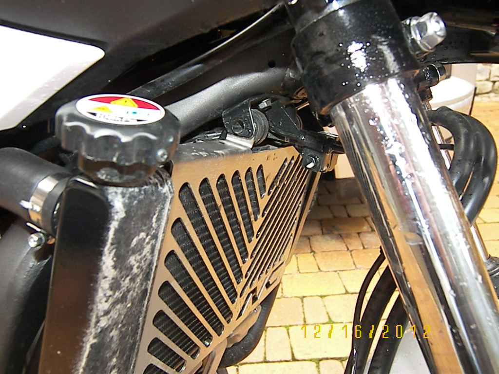

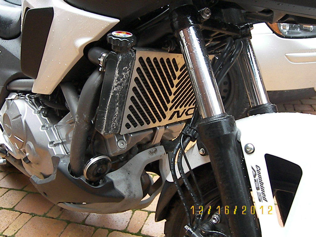

    Hi Torsten,
    kannst du bitte mal beschreiben, wie die Befestigung unten ist? Auf dem Bild meine ich zu erkennen, das eine schwarze Abdeckung komplett über die vorhandene silberne Streb gelegt ist.
    Uwe

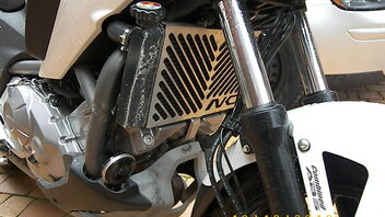

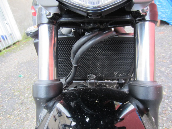

  • #58
    hab den gleichen jetzt dran..bin super zufrieden und sieht auch gut und dezent aus.. ;)
    NC 700 X Silber,Honda Tourenwindschild,Gabelprotektoren,R&G Kühlerschutzgitter,H&B Motorbügel,H&B Trägersystem mit Junior Flash 40 ,SW-Motech Hauptständer, NavGear 350 SLX, BOS GTS Auspuff,2x12V,Shad Sitzbank

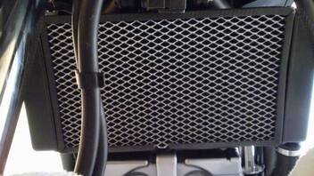

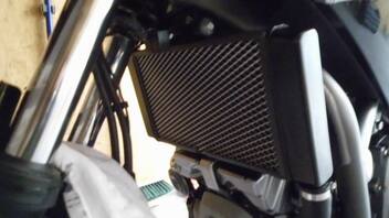

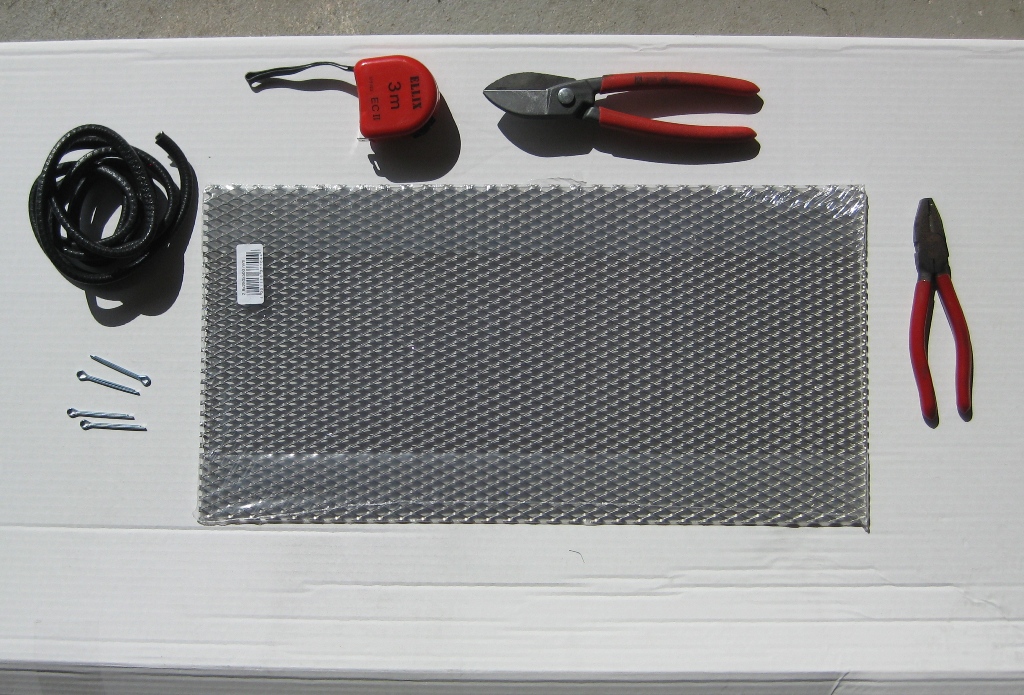

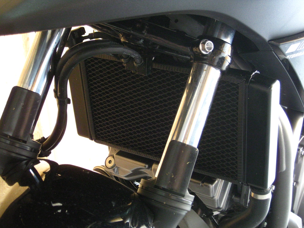

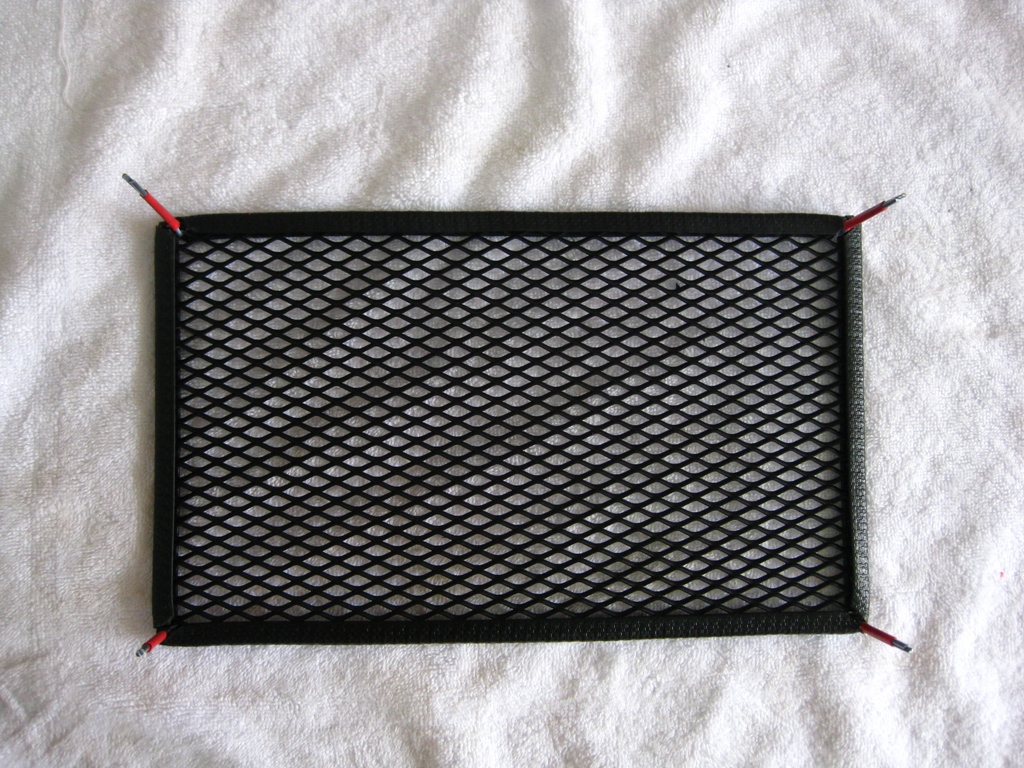

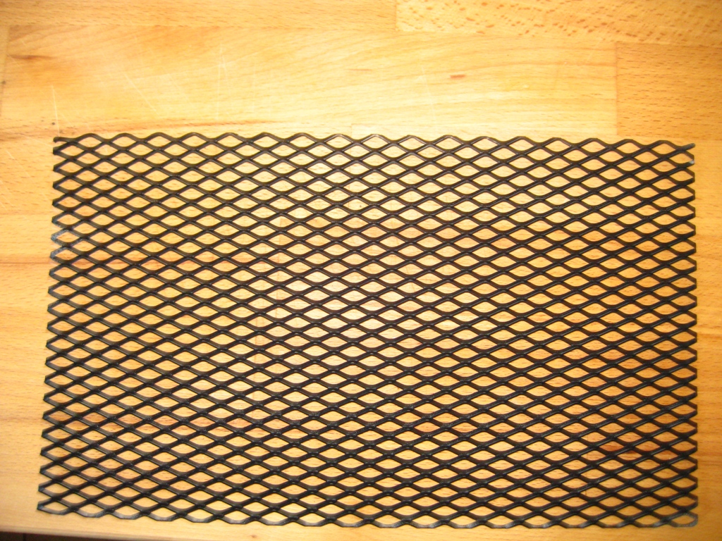

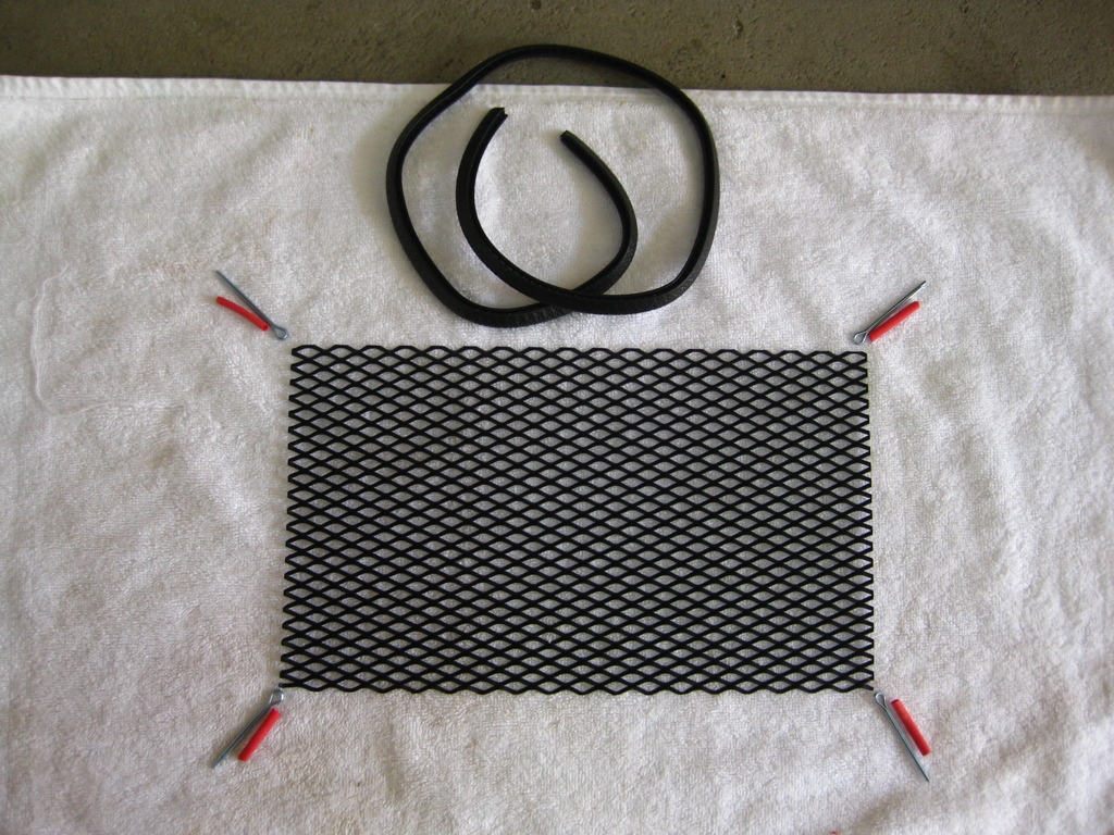

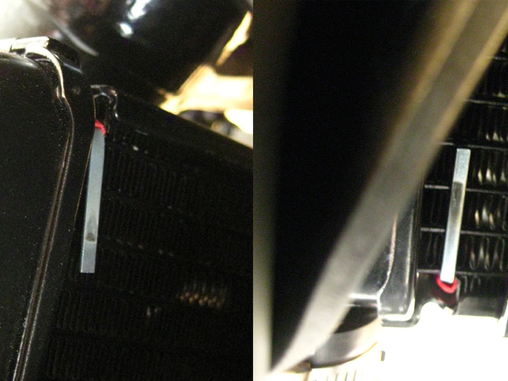

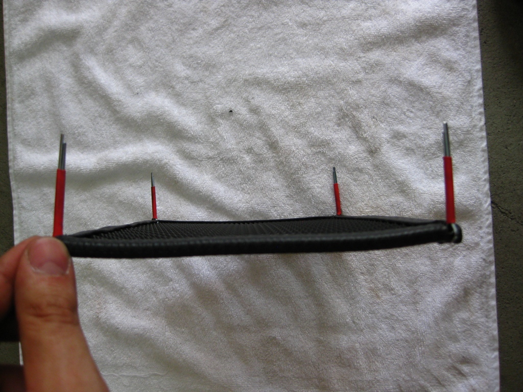

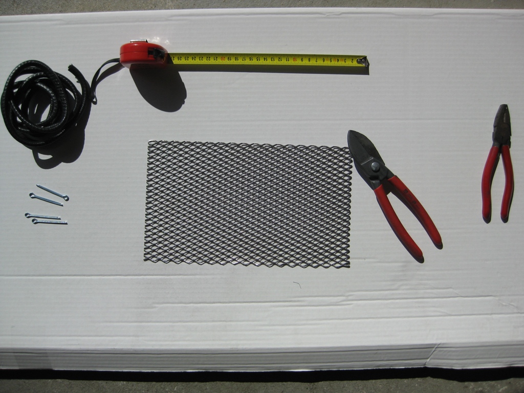

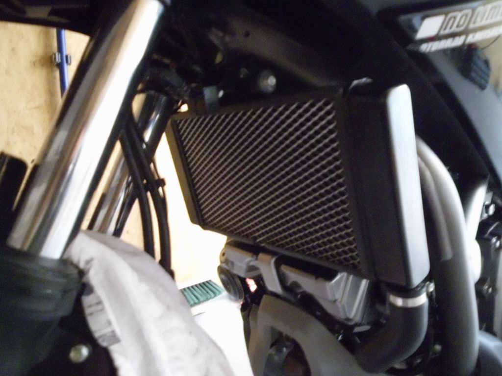

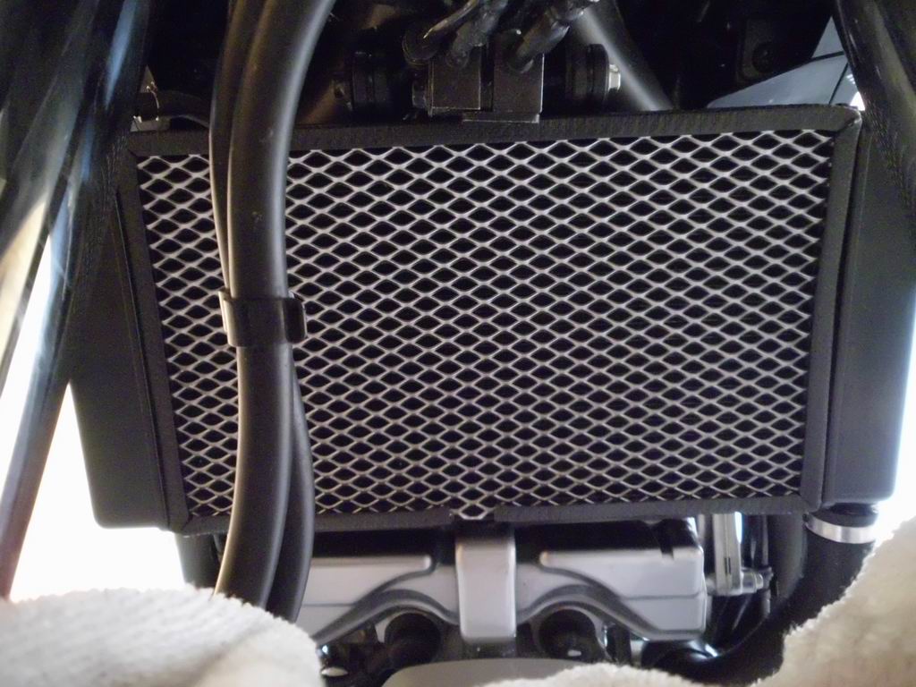

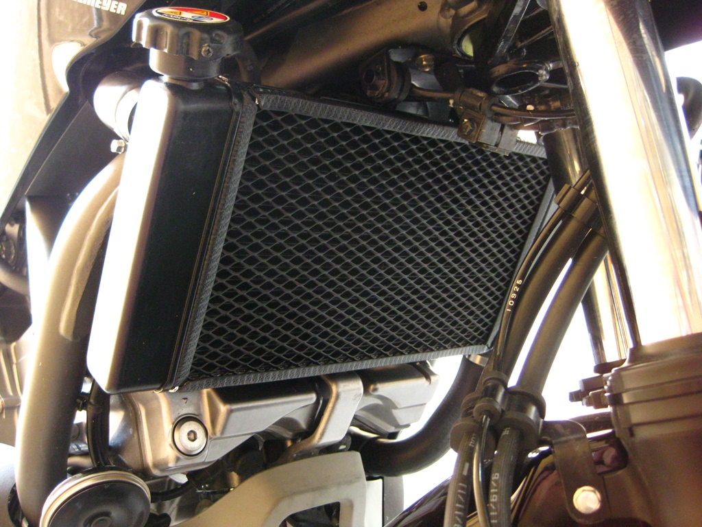

    Soo, heute mal 1-2 Stündchen freigeschaufelt und mit dem Kühlerschutz angefangen.
    Hab das Gitter erstmal zugeschnitten und den Kantenschutz angepasst.

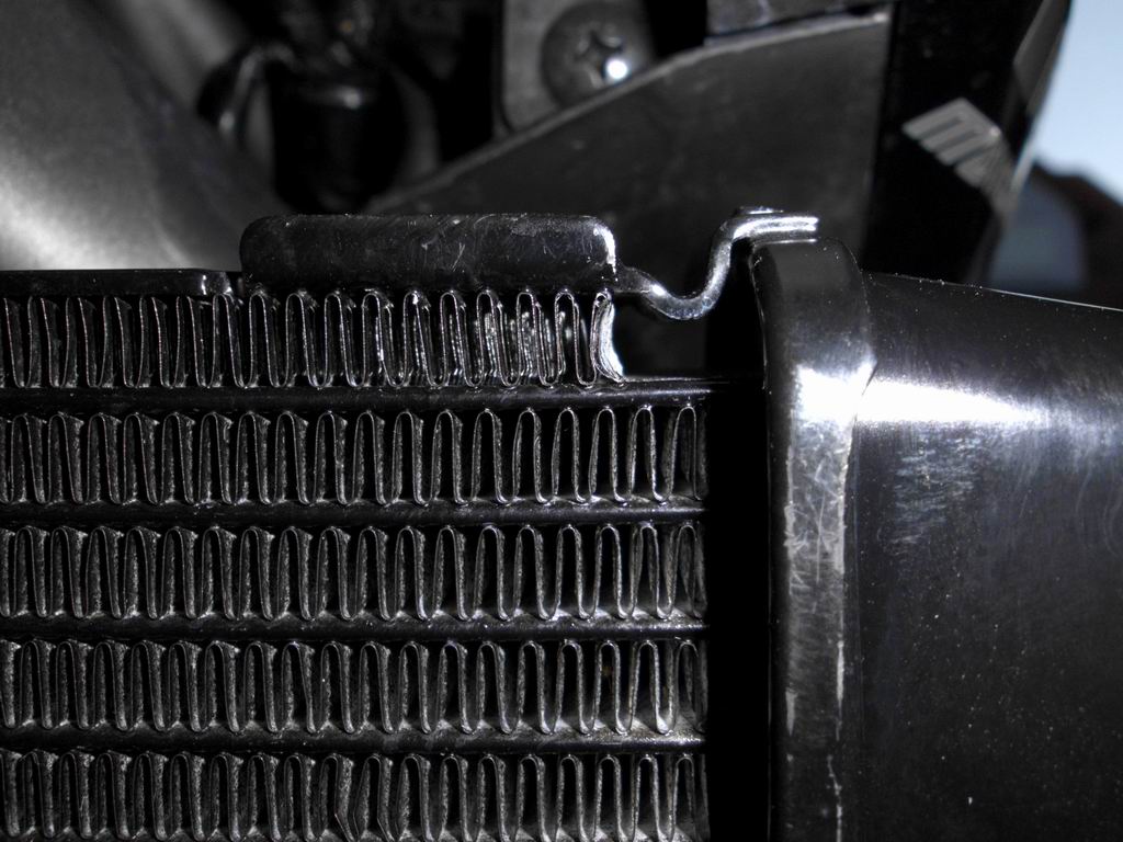

    Die Halterung ist leider echt eine Herausforderung. Viele bauliche Möglichkeiten bietet das Umfeld und der Kühler leider nicht. Beim Originalgitter ist scheinbar ein Blechrahmen verbaut, an dem die beiden Stege für die oberen Anschraubpunkte integriert sind. Die Kühlerhalterung am Rahmen wie beim Kaufgitter mitzunutzen würde eine ausschweifende Blecharbeit mit sich ziehen. Aber es soll ja einfach und billig sein.
    Da sich aber selbst die 60€ Variante nicht für Kabelbinder zu fein ist, wie oben zu lesen, könnte man die 4 Laschen in den Ecken des Kühlers nutzen und auch auf Kabelbinder zurückgreifen - nicht sehr edel, hält aber. Also wer es mit der Baumarktversion einfach haben möchte, kann auf diese Lösung zurückgreifen.
    Den Kantenschutz muß ich nochmal neu machen, das war nur erstmal ne Schnellanpassung, weil die Gitter wirklich höllisch scharf sind an den Schnittkanten - also VORSICHT!
    Hier mal der Zwischenstand:
