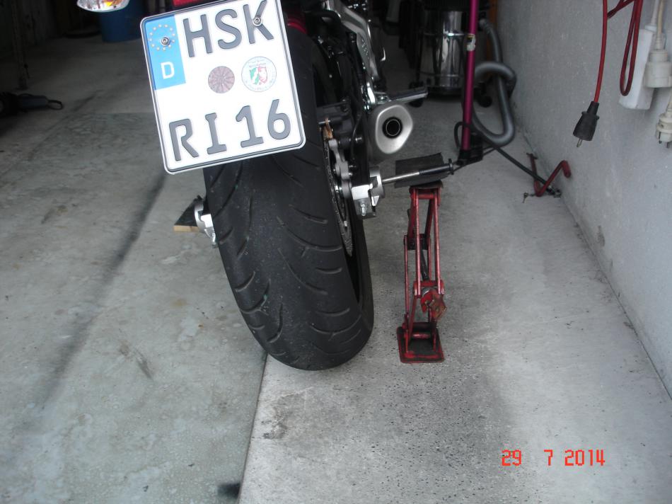

    Ich finde das auf die Schnelle hier nicht, aber es gibt einen thread in dem beschrieben ist wie man z.B. mit Hilfe eines Wagenhebers, der auf der rechten Seite angesetzt wird, die Maschine so anheben kann, dass das HR frei dreht.
    Ich würde mir aber für ein paar Euro einen Montageständer kaufen, das ist sicherer.

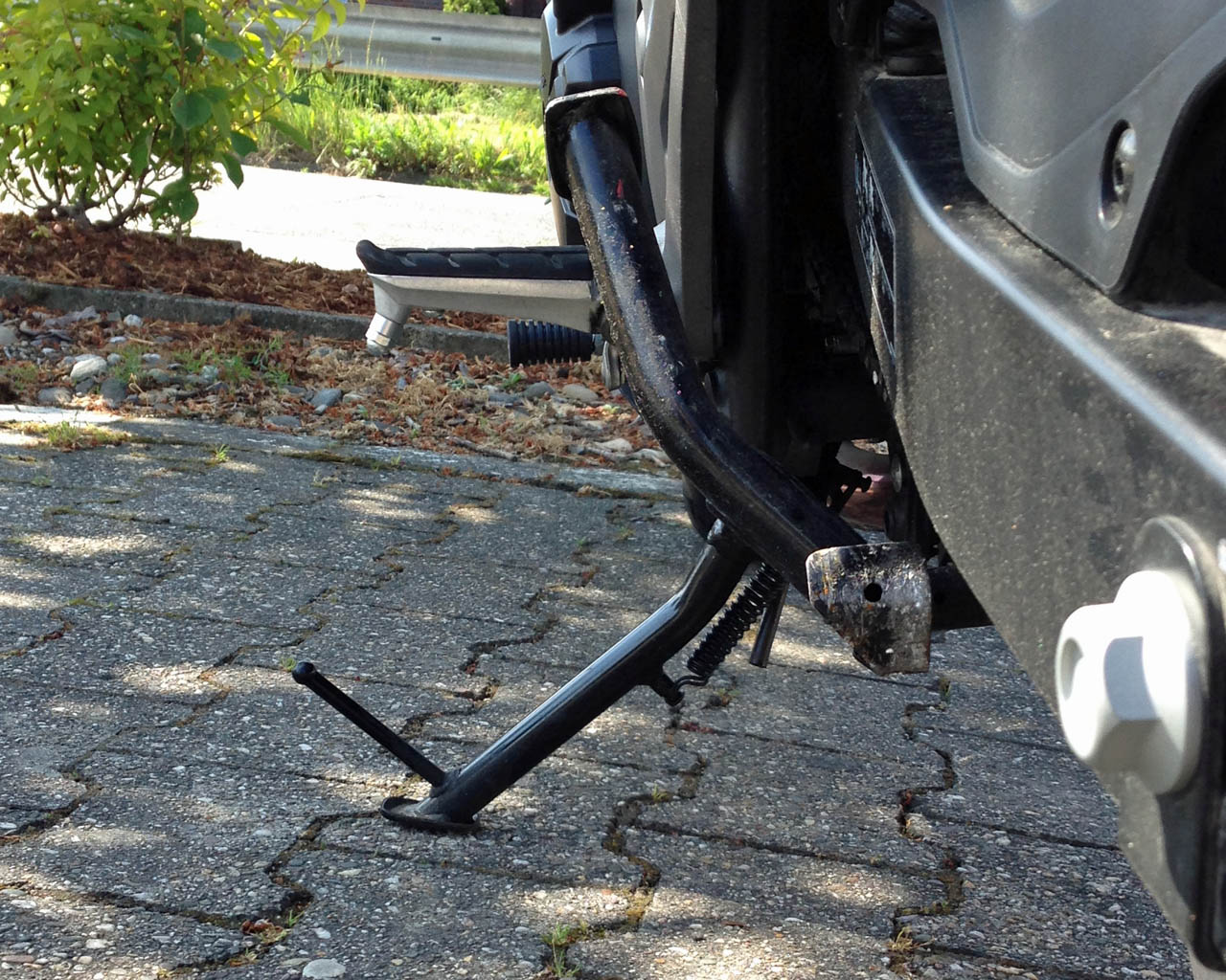

    Oder rüste den Hauptständer nach, dann kannst du auch mal unterwegs auf Tour die Kette nachfetten ;)

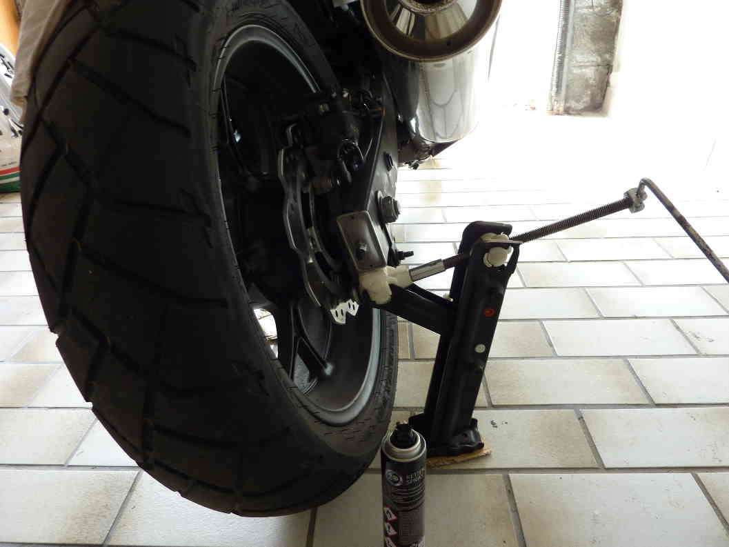

    ich hatte früher immer einen Liftstick bei den Maschinen ohne Hauptständer. Gibt's zum Bleistift bei Tante Luise.
    Tschau,
    Oli

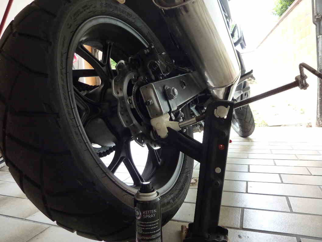

    Ich nehme den Liftstick von Luise für meine 750S, Günther, kannste komplett allein machen, ist ne sichere Sache und kost nich die Welt. Du musst übrigens nicht jedesmal vorher die Kette reinigen...
    Ciao, Jörg
    Hol dir den Liftstick. Kette ölen dauert damit drei Minuten. Ist echt gut das Teil.

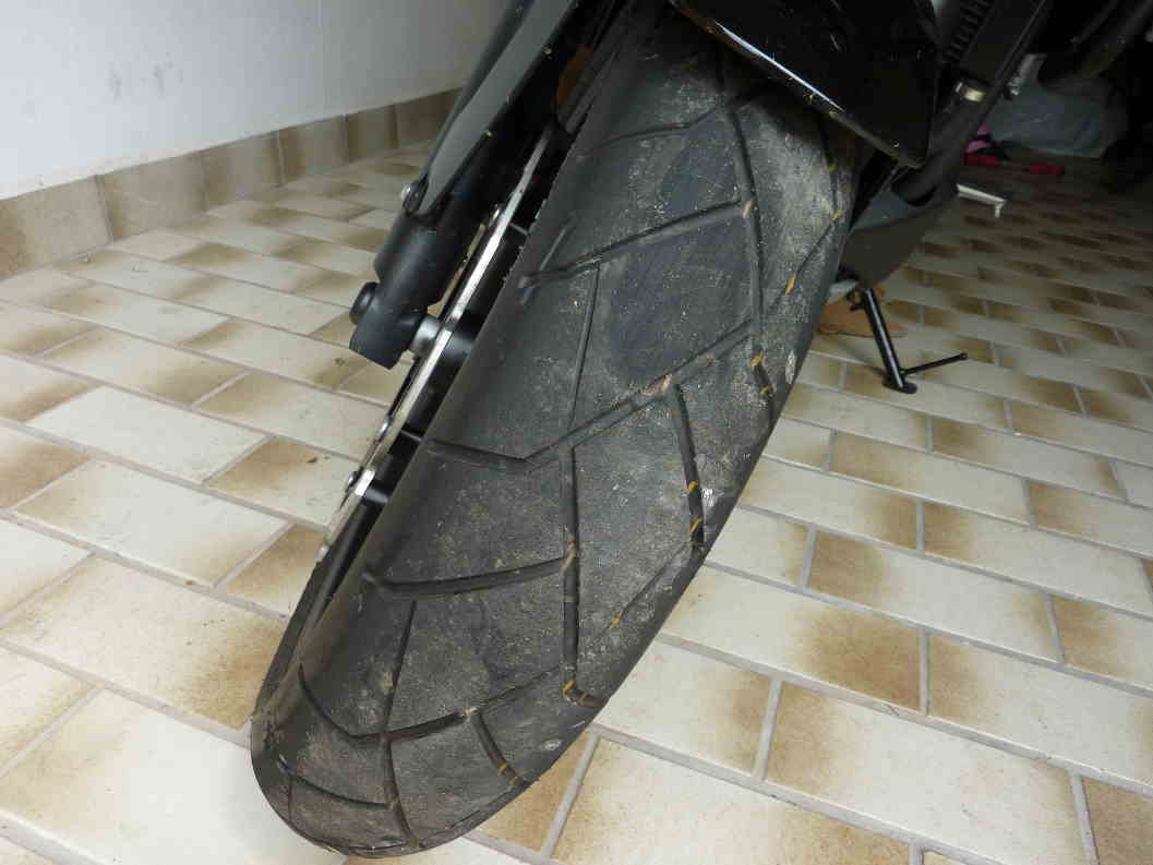

    Bei der Prüfung der Kette habe ich festgestellt, daß der
    Durchhang zu groß ist - mit Zollstock nachgemessen 40 mm!
    Die Dunlop Traimax D609 zeigen nun auch heftig Verschleiß -
    vorne 1,5 mm hinten 3 mm !
    Ansonsten läuft das Bike immer besser (schneller!) Benzinverbrauch
    weiterhin 4,6 l.

    Hallo - kleiner Nachtrag,
    kann man mit dem Liftstick auch die Kette spannen?
    Die Rangier- und Montageheber sind doppelt so teuer!
    Danke und Grüße
    Guenther
