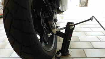

    ich habe noch einen BMW-Wagenheber in der Garage gefunden.
    Ist kein Scherenwagenheber, sondern geht V-förmig auseinander,
    sieht sehr stabil aus und funktioniert.
    Diesen wolte ich unter die Schwinge ansetzen.
    Damit haben sich meine Probleme doch gelöst - oder ?
    Danke und Grüße
    Guenther

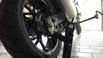

  • #38
    Hallo nochmal,
    war eben nochmals in der Garage und habe den Wagenheber
    unter die Schwinge angesetzt, ging sehr gut.
    Kettenschmierung erledigt!

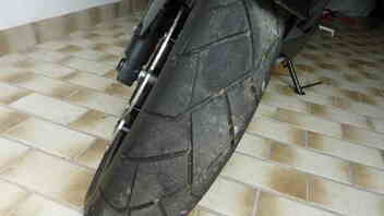

    Kann ich so auch die Kette spannen - zuerst die beiden 22ér
    Muttern lösen - dann hochbocken und nachspannen!?
    Wieviel Durchhang sollte die Kette haben 2 oder 2,5 cm ?
    Anbei noch ein paar Bilder. (Reifen!)
    Grüße
    Guenther

  • #40
    Kettendurchhang NC750X, Motorrad auf den Seitenständer und beide Räder auf den Boden (!! nicht hochbocken), 30 - 40 mm.
    Die Hinterradachse hat Linkerseite ein 22 mm Sechskant (Schraubekopf) und Rechterseite ein Mutter mit Sechskant 27 mm. Anziehmoment Achsmutter : 98 Nm.
    Beim Kettenspannen soll man auch die Kettenflucht beachten. Dafür gibt es Kettenfluchtmessgeräte, mal googlen.
