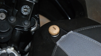

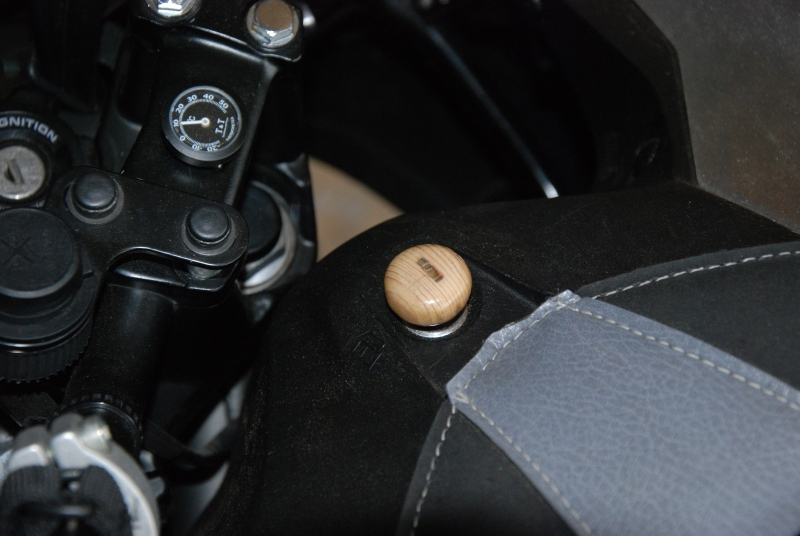

  • #16
    Gratulation, genial gemacht. :clap: So etwa sollte es ab Werk funktionieren!
    Kannst du noch bitte verraten, welche Art Stellmotor du dafür verwendet hast?
    Und wie hoch ist ungefähr der Fummelei-Aufwand der mechanischen Einrichtung?
    Frank
    -Frank-
    Es ist ein Fehler aufgetreten, versuchen Sie es später erneut.
  • #18
