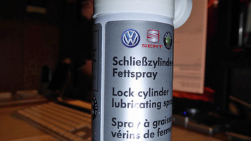

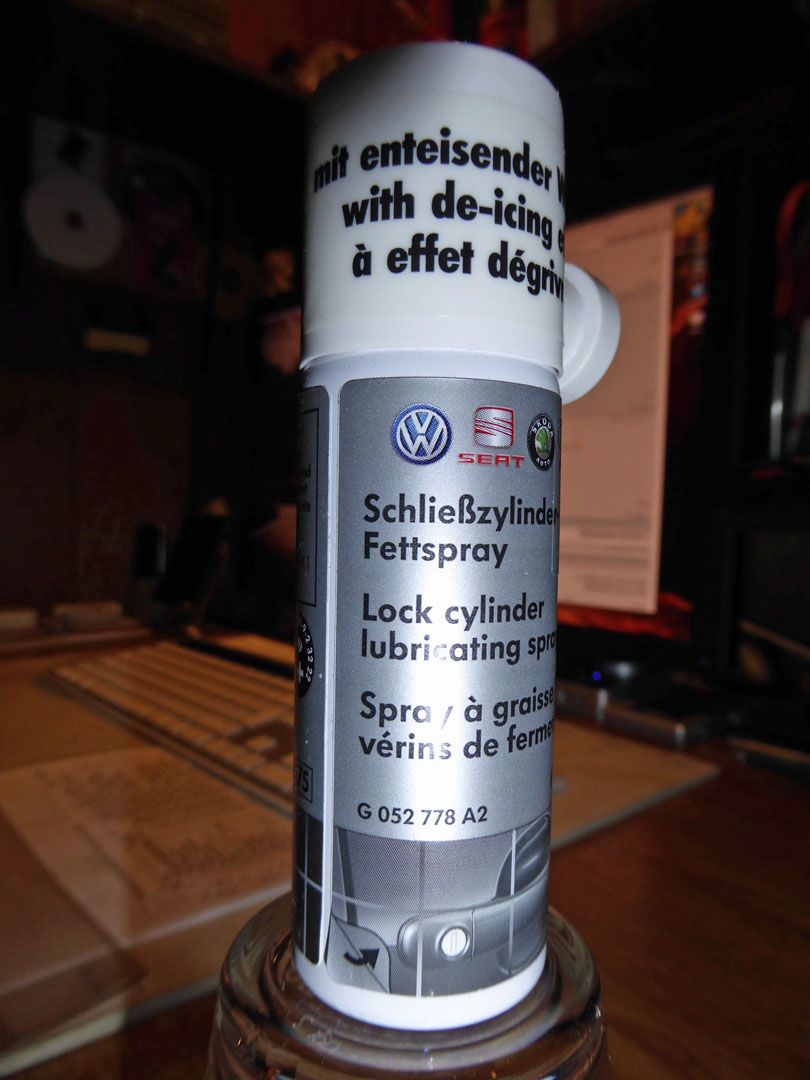

    Hallo veit,
    bitte kein WD40 oder Ballistol nehmen, da das zwar kurzfristig wirkt, aber langfristig eher schadet als nutzt (wirkt fettlösend).
    Besorg Dir ein Graphit-haltiges Öl, das ist eine dauerhafte Lösung.
    Sehr gute Referenzen hat das Türschloss-Öl von VW - findest Du, wenn Du mal die Suchfunktion nutzt. Das hatten wir nämlich schon mehrfach... ;)
    Didi hat recht,
    hiermit kannst Du nichts verkehrt machen, ich benutze es seit knapp 3 Jahren für meine NC, und seit vielen Jahren für unsere Kunden PKWs, immer mit gutem Erfolg.
