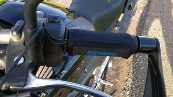

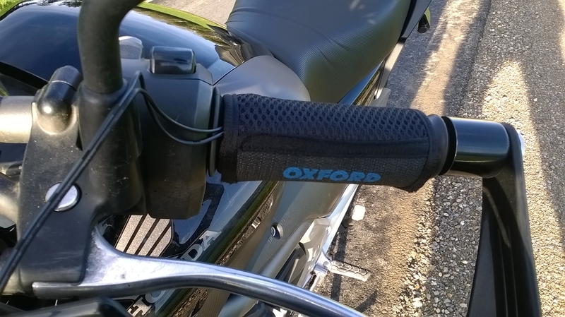

  • #142
    Hier auch noch ein Foto von den montierten Oxford Hot Hands Carbon Tech Heizgriffe.
    Heute bei 8°-16°C ausprobiert.
    Zwischen ca. 12°-16° C ist die Stufe 1 okay aber unter ca. 12° C ist Stufe 1 nicht mehr warm genug und Stufe 2 zu warm.
    Ich wünschte mir das Stufe 1 etwas wärmer wäre.
    Ansonsten erfüllen die Heizgriffe ihren Zweck ich hatte heute jedenfalls keine kalten Hände mehr.
    Auch der etwas grössere Griff bereitete mir keine Probleme, kein Rutschen oder so was...
    Gruss
    casa
  • #144
    Also, jedem das Seine, aber das sind schon dicke Würscht'.
    Wenn die gut funktionieren ok, aber schön ist anders.
    Sorry!
    LG Don

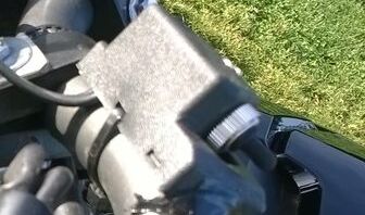

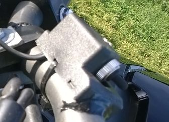

  • #145
    Elektrik ist nicht so mein Ding.
    Alles was mit Blech ,Metall und Schweissen zu tun hat geht für mich in Ortung aber ich mochte und bin auch nicht so der Hirsch was Elektronik angeht.
    Das täuscht auf den Fotos die tragen nicht so auf. Die Dicke von Überzug sind vielleicht so um 2-3mm.
    Die sollen zweckmässig sein, im Sommer kommen sie wieder weg habe sie nur für die Übergangssaison gekauft da ich die kalten Hände satt hatte.
    Zudem kann man sie easy und relativ schnell vor dem Verkauf des Motorrades wieder wegnehmen und aufs neue Motorrad umbauen.
    Ja der Schalter sieht scheisse aus finde ich auch...
    Gruss
    casa
