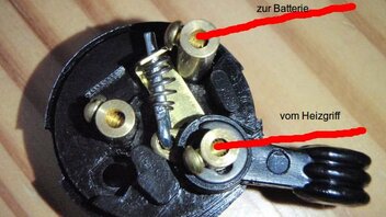

Das ist ein Umschalter, nichts weiter. Minus wird da nicht angeschlossen. Ankommendes Plus kommt auf die Klemme rechts unten, wo der Hebel dran ist. Abgegangen wird dann von den beiden anderen Klemmen, rechts oben und links. Der Strom fließt dann, je nach Schalterstellung von rechts unten nach rechts oben, oder links... (Von 5 Uhr, auf 1 Uhr, oder auf 9 Uhr)Viele Grüße, Alex

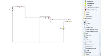

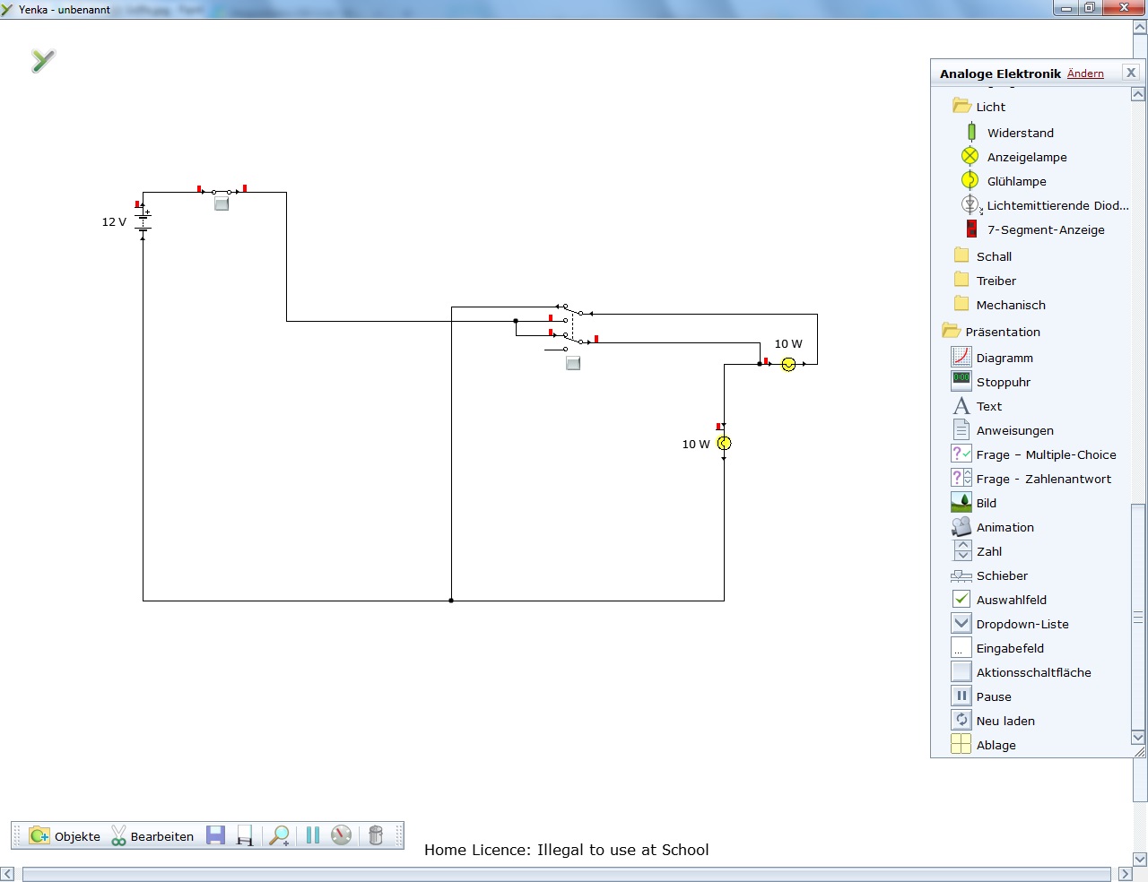

#126 Hi,
dann ist zwar das Ein- und Ausschalten gegeben, das wars dann aber auch. Eine Einfache Regelung, a´la daytona-Heizgriffe, erreicht man mit einem Zweipoligen Umschalter, mit Aus-stellung in der mitte.
Zum Beispiel: https://www.conrad.de/de/wipps…0rastend-1-st-700045.html
Für eine Stufenlose Regelung sorgt z.B. das hier: http://www.mccoi.de/neushop7/p…cPath=4_25&products_id=67Ich habe die Schaltung mal nachgebaut. Einmal die beiden Heizgriffe in Reihe geschalten und dann Parallel.
Viele Grüße, Alex
