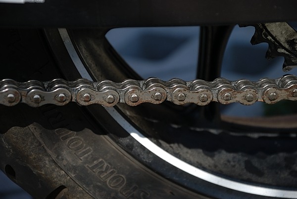

    Kette mit S100 Reiniger gereinigt, nach Trocknung WD40 auf Lappen gesprüht und Kette durchgezogen, aber immer noch Rost:
    [attachment=0]DSC_6378.JPG[/attachment]
    Brauche ich einen Rostumwandler oder sowas ?

    Hallo Matthias,
    auf dem Bild sieht es so aus als ob einige Kettenglieder steif sind, wie alt ist die Kette?
    Mit dem Rost sieht es mir sehr nach mangelnder Pflege aus. Ich würde es noch einmal mit Sägekettenöl probieren, am besten die Kette vorher ein wenig warm fahren.
    Gruß aus Berlin Volker

    Hallo Volker, die Kette ist die erste, hat aber erst knapp 10.000 drauf.
    Pflege ? Nun ja: weisses Kettenspray und ab und an mal Kettenreiniger, mehr nicht.
    Der Rost ist aber neu, den hab ich erst vor ein paar Tagen entdeckt.

    Ich würde nochmals mit Diesel reinigen (ruhig etwas einwirken lassen) und dann erst mit Kettensägeöl nachbehandeln.
    Aber Volker hat recht, sieht so aus als ob die Kette nicht mehr ganz astrein ist. ;)

    WD40 greift die Dichtringe der Kette an, das würde ich nicht benutzen. Würde auch erklären, warum Du schon "steife" Kettenglieder hast, so wie es auf dem Bild etwas aussieht, kann aber auch täuschen!?

    Kannst auch noch versuchen mit einer kleinen Kupferbürste die äußern Kettenglieder zu reinigen bevor Du das kettensägenöl aufträgst

    Vielleicht kann die Kette auch im Rahmen der Garantie getauscht werden, schließlich hast du ja eigentlich nichts falsch gemacht.
    Ich würde zumindest mal den Händler anrufen.

    Ich habe zu Reinigen meiner Ketten, auch vom Rennrad immer Petroleum benutzt, mit bestem Ergebnis, das unterwandert den Rost und schmiert auch etwas.

    Ist das Bisschen Rost außen drauf wirklich so wild? Ich meine, wir sprechen hier immerhin von ca 2mm massivem Stahl (?)... dass muss erstmal wegrosten... :o Steif sollten sie natürlich nicht sein. Die Innenseiten seiner Kettenglieder sehen zumindest gut aus.
    Ein paar solche Spuren habe ich auch nach 11tkm drauf. Insbesondere auf der Innenseite, an die man mit Kettenspray quasi garnicht dran kommt. Selbst mein jetzt montierter Kettenöler bringt da nix hin.
    Fummelt ihr da mit Lappen/Pinsel was drauf?
