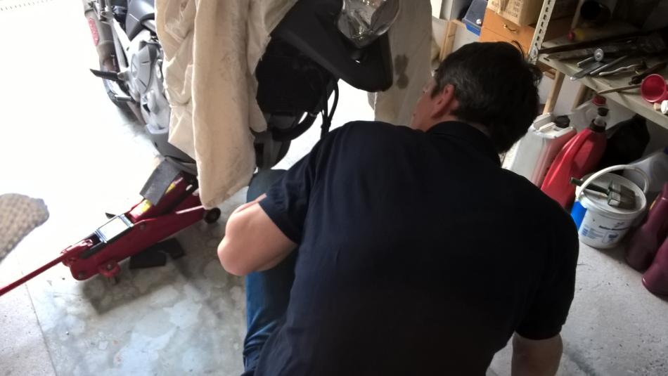

    habst schon mehrmals gepostet: Hast Du einen Wagenheber fürs Auto? Den schiebst unter die Umlenkung fürs Federbein und pumpst hoch... . Habe ich zwei Jahre bei meiner X so gemacht, ähnlich lifte ich auch zum Kettenschmieren das Hinterrad der Duke und der 07. Sogar der Reifentausch funktioniert so!

    Ich nehme ähnlich wie mit dem Liftstick einen normalen hydr. Wagenheber. Meine S auf den Seitenständer. Dann auf der anderen Seite paßt der Wagenheber genau in die Aufnahme vom Hauptständer, also unverrückbar. 3 mal gepumpt Maschine oben.
