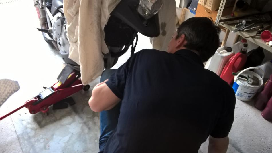

#26 Zitat von DockerAlles anzeigenMit den Wagenhebern die mir hier zu Hause zur Verfügung stehen klappt das entweder gar nicht oder es erscheint mir etwas wackelig. Manche Forummitglieder scheinen damit ganz gut klar zu kommen, ich irgendwie nicht.
Hi Andreas,
hättest ja mal bei mir vorbei kommen können, dann hätte ich Dir den simplen und praktikablen Umgang demonstriert!Aktuelle Beispiele
Reifenwechsel vorn und hinten bei der MT:
[attachment=2]DSC07558.JPG[/attachment]
[attachment=1]DSC07562.JPG[/attachment]Wechsel Steuerkopflager bei der X vom Köbes:
[attachment=0]WP_20150606_17_34_51_Pro%20(1).jpg[/attachment]
Versuch das mal mit dem Liftstick...
Anschließend haben wir noch den hinteren Reifen meiner Duke gewechselt.
Alle Übungen nur mit dem Wagenheber, außer eingelegtem Rückwärtsgang ohne jegliche zusätzliche Sicherung
