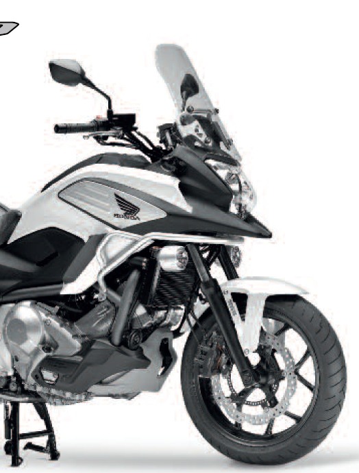

    Lol... Wenn man bei der X die original Front-Led-Nebelscheinwerfer haben möchte kostet nur das Material, achtung festhalten, 918 € ! ! ! Mit Montage liegt man locker über 1000 €. Krass, das ist 1/6 vom Fahrzeugneupreis (ohne DCT).
    Hat einer schon mal das Licht dieser Lampen in natura erleben können? Müsste vom Preis abgeleitet ja golden sein :-)[attachment=0]ImageUploadedByTapatalk1339758347.965281.jpg[/attachment]
  • #27
    Ist mir auch zu teuer.
    Sinnvolle "Zusatz-Scheinwerfer" für die NC700 Modelle sollten vermutlich schon auf LED Basis sein, um die Lichtmaschine und Batterie nicht zu überfordern.
    Eine kostengünstigere LED Variante würde mich schon interessieren.
